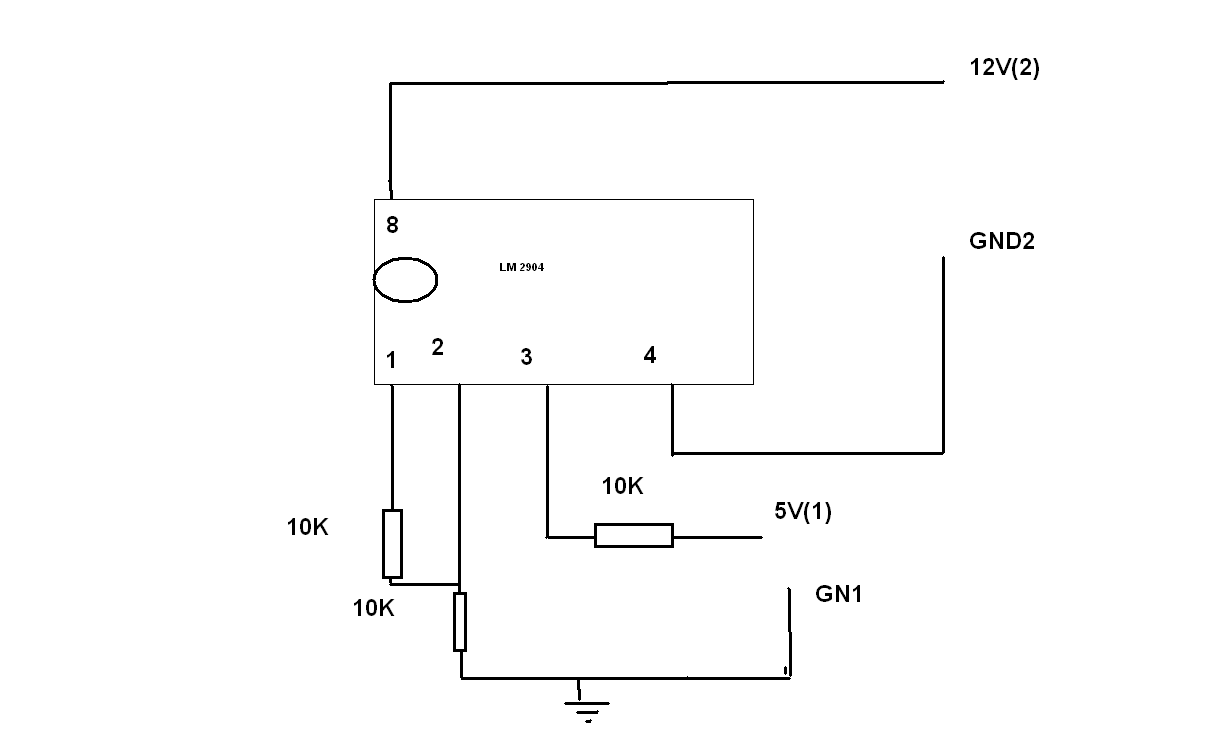

komme momentan nicht weiter mit der trivalien OP-Schaltung!
Benutze den LM 2904 und habe ene ninver Versärkerschaltung aufgeaut, mit
12V Vcc (unsymetrisch) und als eingang 5 V ;
Am Ausgang messe ich 0V, aber warum??
Evlt. kann mir jemand einen Tipp geben?
Danke schon mal !!
GoldenEyes

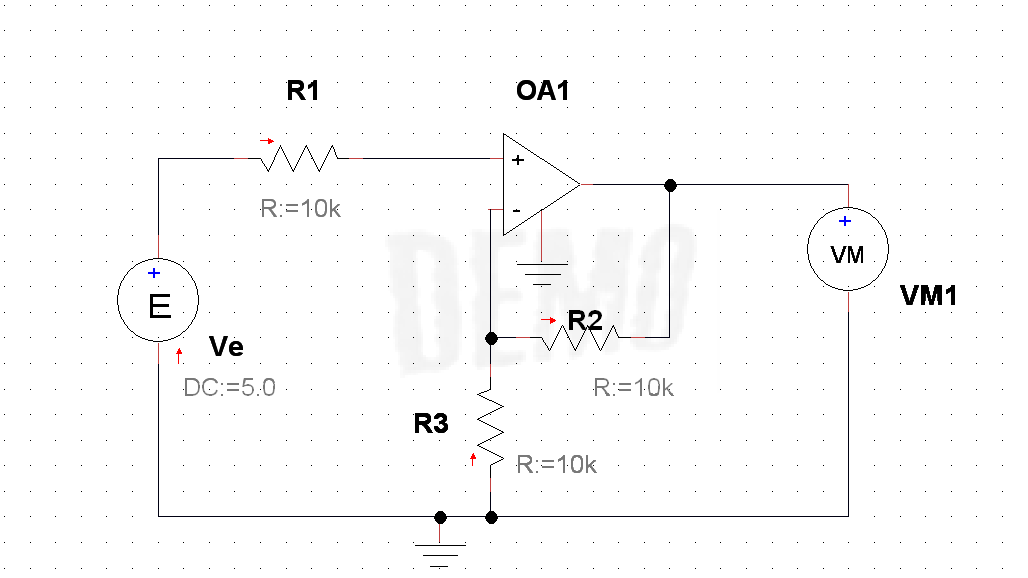

Am Ausagng misst du zwangsweise das, was die Spannungsquelle VM1
liefert, denn der kleine OpAmp kann nicht gegen die ideale
Spannungsquelle gegenanstinken.
Vielleicht solltest du mal den Versrgungsspannungsnschluss des OpAmps
suchen.
> suchen.
VM1 ist keine Spannungsquelle sonder ein Voltmeter!
Am realen Op messe ich 0V; dort habe ich VCC angeschlossen!
In der simulation benötige ich kein VCC(nicht bei portunus)!
Was für ein Scheiss-Programm...
In der Simulation also sehr wohl 10V ?
Dann hast du da wohl was falsch verdrahtet, denn im
Prinzip funktioniert die Schaltung, so lange du einen
single supply OpAmp verwendest, und der LM2904 wäre
einer der auch 10V liefern kann wenn er mit 20k belastet
wird und mit 12V versorgt wird.
goldeneyes1987 schrieb:
> Da kann ich doch net die gleiche masse nutzen?
Wieso nicht? Deine 5V beziehen sich auf die Masse deines Controllers.
Die Eingangsspannung deines OPVs hat aber dessen Versogung, also dessen
Masse als Bezugspotential. Wenn beide nicht miteinander verbunden sind
kann der OPV doch gar nicht wissen, welche Spannung dein µC ausgibt.
LG Christian
Also verschieden darf sie auf keinen Fall sein,
sonst funktioniert die Schaltung nicht.
Du musst also schon Masse von Netzteil und controller
miteinander verbinden, und wenn das nicht möglich sein
sollte, dann ist eben die Schaltung nicht einsetzbar.

Als der Strom fließ über den Controller (der kreis ist doch über GND 1
und 5V geschlossen).
Wenn ich die masse dranhänge mess ich 0.18V am ausgang!
Fehler gefunden...was für nen scheiss (ein kabel hatte kabelbruch)..
beim prüfen wares irgendwie ok...habe es ausgetauscht und es
funktioniert!
