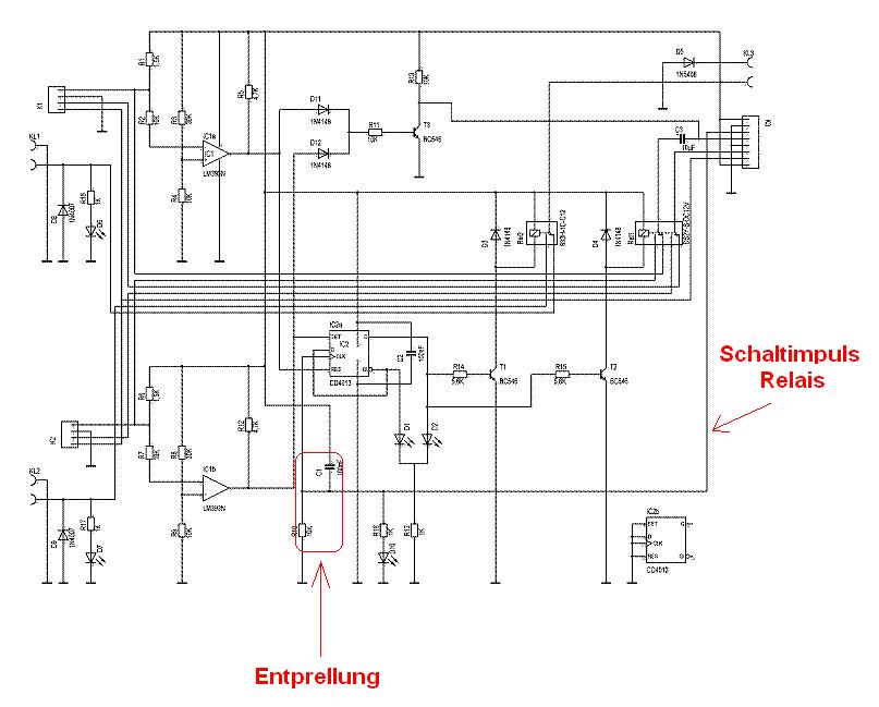

hallo,
problem:
ein relaisausgang von einem externen gerät steuert auf meiner schaltung
ein flip flop (triger eingang). nun ist der relais ausgang ja nicht
entprellt so das das flip flop wahllos sprang. ich habe ein RC glied
vorgeschaltet was nur bedingt abhilfe brachte.
hat jemand eine idee oder einen schaltplan wie ich mit so wenig
bauteilen (möglichst klein) wie möglich eine gute entprellung machen
kann? denn auf meiner platine passt nicht mehr viel drauf. irgendwas mit
transistoren oder kleinem IC (8Pin). am liebsten wäre mir ne
transistorschaltung (NPN, PNP) oder etwas mit dem LM393 da ich diese
bauteile schon im sortiment habe und nicht noch mehr auf lager legen
muss..... irgend eine primitive aber wirkungsvolle lößung.
betriebsspannung 12V
danke

Wie einfach wäre das mit einem Mikrocontroller, der die Entprellung
nebenbei machen könnte ...
Wenn dein Relais einen Umschaltkontakt hat, kannst du ein RS-Flipflop
zur Entprellung benutzen, ganz ohne RC-Glied.
vielleicht falsch dimensioniert. Wobei ein Kondensator eigentlich
reichen müsste.
von Ben _. (burning_silicon)
Ich nehm immer einen kleinen C (meist 100nF) gegen Masse, funktioniert
eigentlich recht zuverlässig.
> kann?
http://www.dse-faq.elektronik-kompendium.de/dse-faq.htm#F.29.1
Die Schaltungen sind alle bekannt. Ein 74HC1G14 ist nicht gross.

Samuel K. schrieb:
> Wobei ein Kondensator eigentlich reichen müsste.
Das bratzt dann auch immer so schön, wenn der Kontakt schließt, weil der
Ladestrom sich recht frei entfalten kann. Mit einem kräftigen
Relaiskontakt ist das natürlich kein Problem.
...insbesondere, wenn man ein Flipflop aus der 4000-Serie mit
einem Schmitttriggereingang verwendet. Leider haben das nicht
alle, sodas man im Datenblatt nachsehen muss.

von tom (Gast)
danke erstmal für die beiträge, hier der schaltplan. R habe ich auf
masse gelegt und C auf +. ist das so ok??
