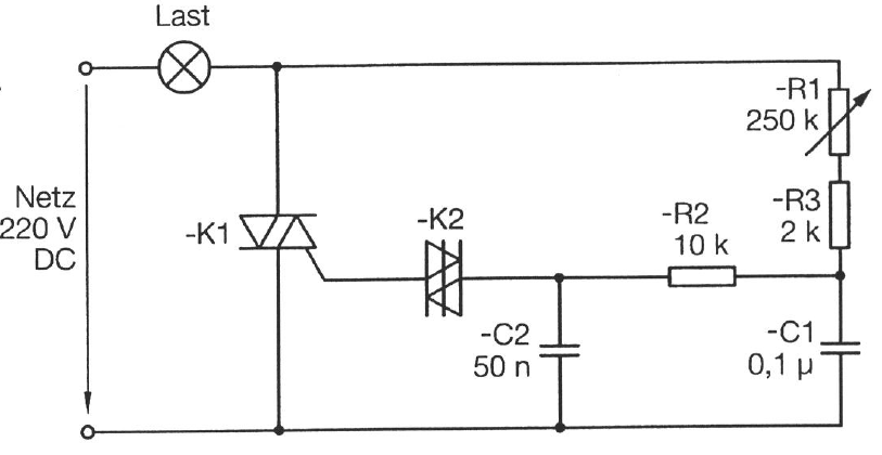

Hi, wieso steuert man eigentlich mit einem DIAC einen anderen DIAC an?
Kann man das so wie eine Darlington-Stufe verstehen?
Über R3, R1 und C1 wird doch die Helligkeit eingestellt?
Wozu brauch ich dann aber noch einen 50nF Kondensator und einen
Widerstand davor für den DIAC?
mfg Ludolf

Weil der "andere Diac" ein Triac ist...

Der 50nF liefert die nötige Zündenergie für den Triac, der Widerstand
(10k) in Verbindung mit dem 50nF Filtert Spitzen raus!

wozu macht man das so?
man könnte doch gleich ein TRIAC oder DIAC ansteuern?

der Diac sorgt für einen definierten Zündzeitpunkt. Üblicherweise zündet
ein DIAC etwa bei 32V, bei ca. 8V wird er wieder hochohmig. Die
Steuerspannung wird durch das RC-Glied bestimmt.

Der Triac braucht einen relativ großen Strompuls (z.B. 10 mA) zum
Zünden, es reicht aber ein kurzer Puls. Der Diac sorgt dafür das aus dem
50 nF Kondensator ein kurzer Puls geliefert wird, wenn die passende
Spannung (ca. 40 V) erreicht wird.
Es gibt auch die Kombination Triac und Diac gleich in einem Gehäuse.

Die Schaltung ist aber Mist. Da die Last nicht mehr aus geht.
von Paul B. (paul_baumann)
Malefiz schrob:
Ja freilich, das Ding wird ja in der Zeichnung mit Gleichspannung
gespeist.
Das gibt Dauerlicht....

Wenns pulsierender Gleichstrom ist (z.B. 230V~ nur gleichgerichtet,
ungesiebt) gehts trotzdem.

> Wird der Triac leitend, wird der Dimmer
> kurzgeschlossen, was den C auch entlädt.
Das muß auch so sein. Der Spannungsanstieg am Kondensator bestimmt in
Verbindung mit der Durchbruchspannung des Triac den Zündzeitpunkt für
den Triac und damit den Phasenwinkel. Wenn eine undefinierte hohe
Restladung im Kondensator verbleiben würde hättest Du niemals immer den
gleichen Phasenwinkel und die gedimmte Lampe würde z.B. flackern.

> 2. Warum nimmt man nicht einen echten negativen Widerstand fürs Zünden
> von TRIACs? Kostenoptimierung auf Zehntelcent oder EMV-besser?
Das weiß ich auch nicht. SIDACs, die richtig durchzünden, haben höhere
Durchbruchspannungen. Vermutlich werden deshalb DIACs genutzt.
Christian.
