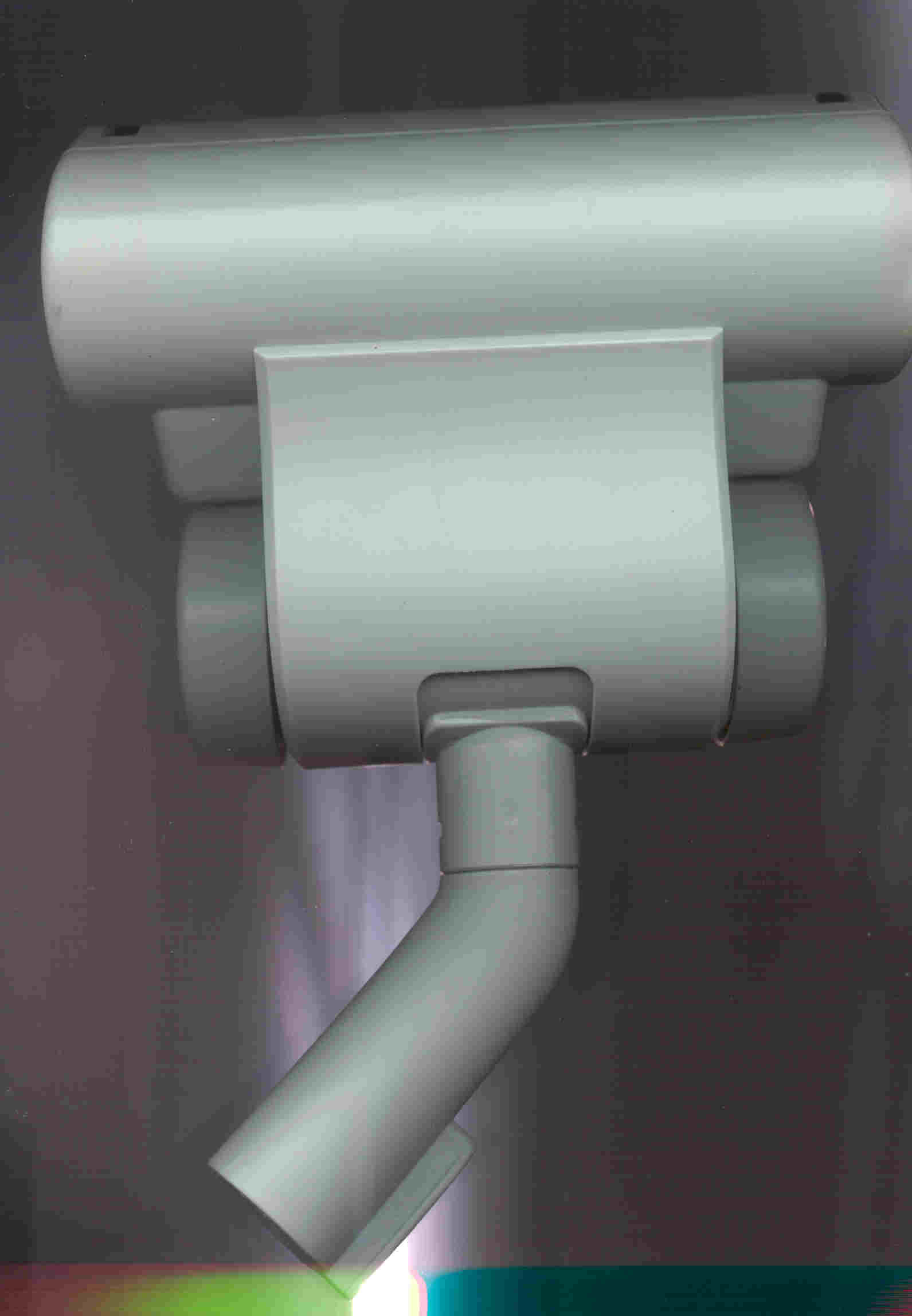

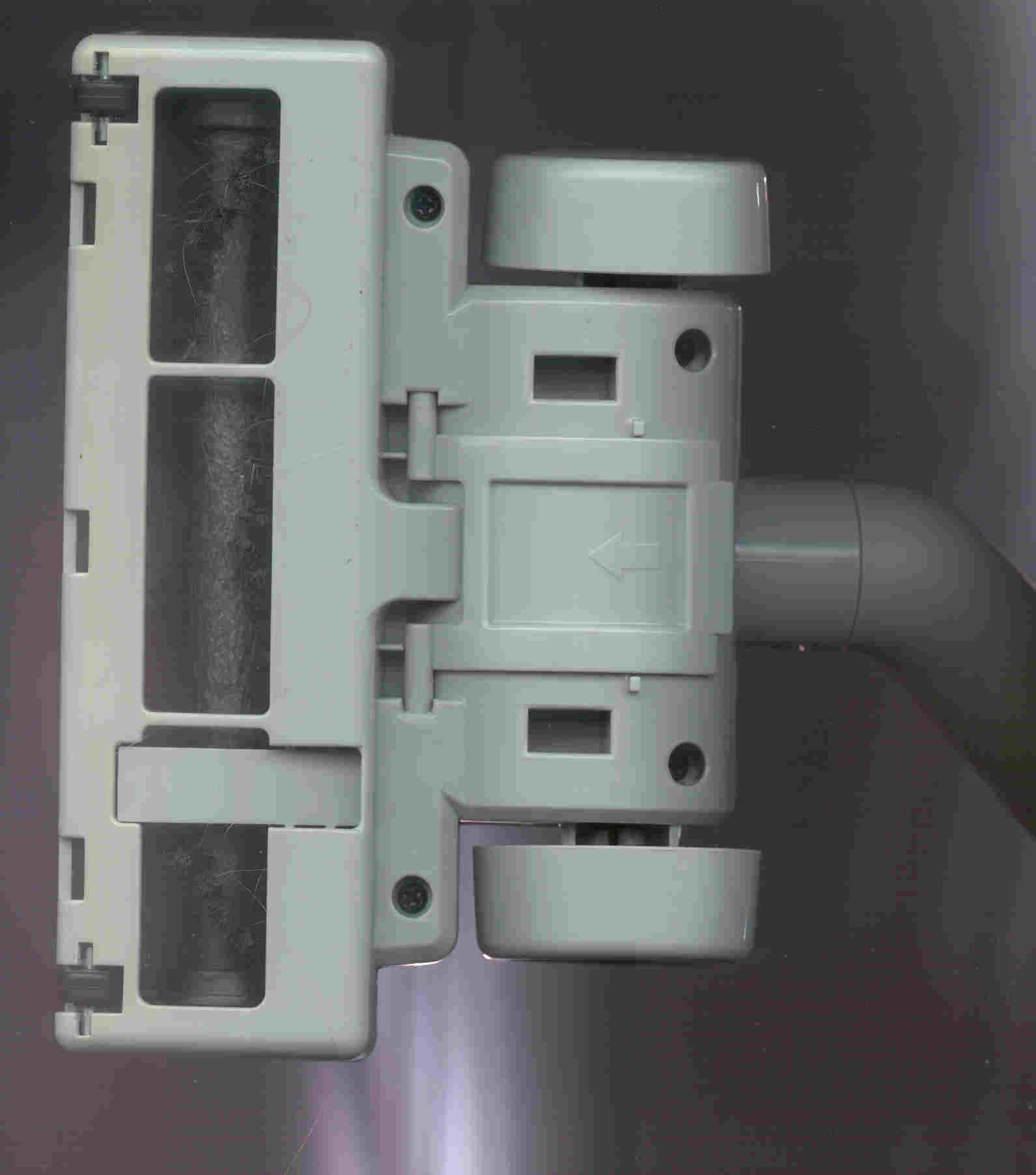

Da gibt es spezielle Bürsten für den Sauger, mit denen man Tierhaare
sehr gut entfernen kann (nur mal so als Tipp).

Wenn ihr schon das Thema darauf bringt... ich hab so ein Teil, aber wir
haben keine Tiere und das normale Saugen langt dann auch. Anbei Bilder,
wenn es einer haben will: aufgerundetes Porto und das Dings ist 3,2,1
deins!
