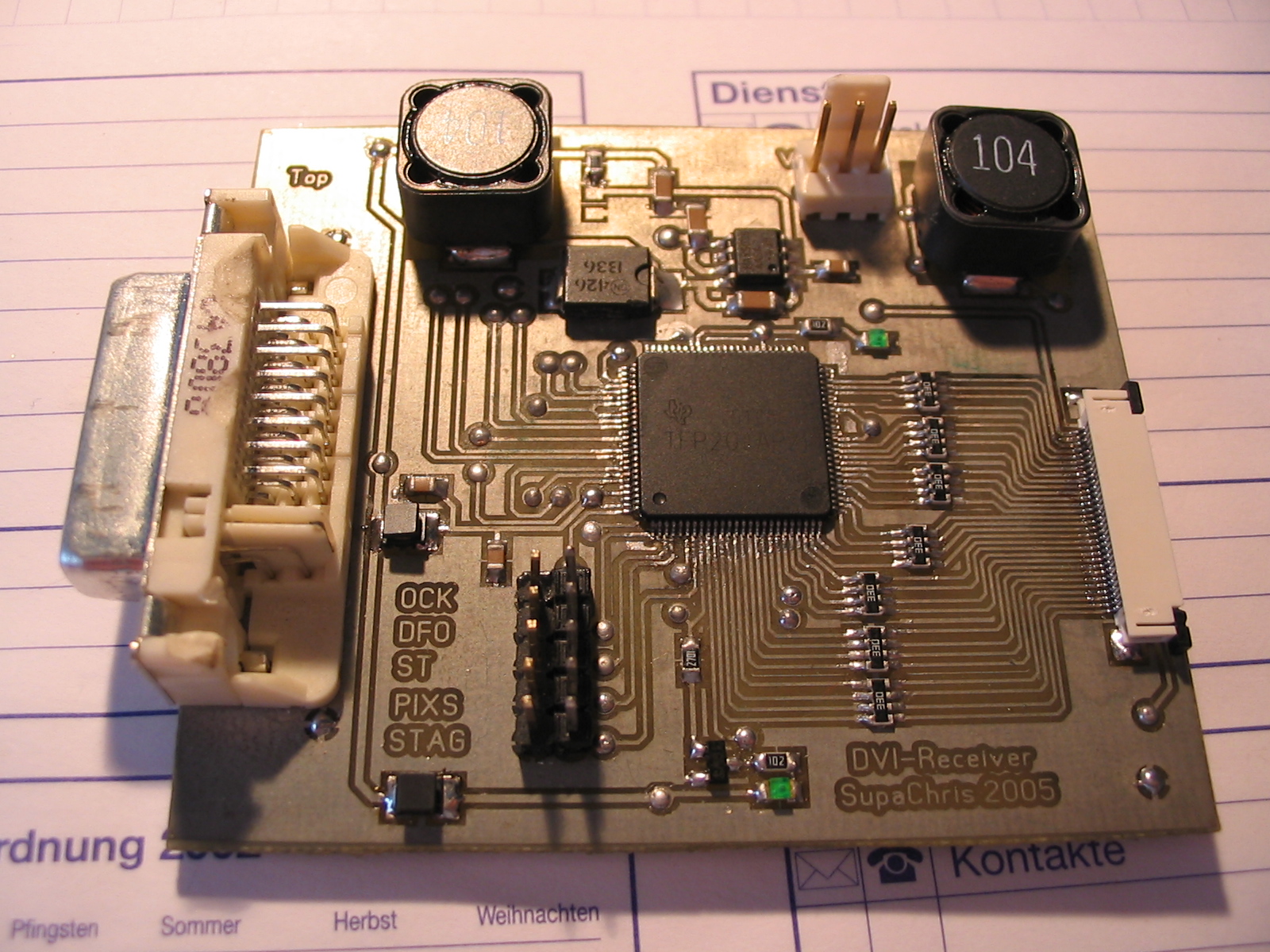

von Christian R. (supachris)
Das kriegt man doch problemlos selbst auf selbst geätzten Platinen ohne
Lötstopplack auf die Reihe. Einfach erst mal alle Pins einer Reihe mit
Lötzinn überschwemmen und dann mit viel Flussmittel und Entlötlitze
alles überschüssige Zinn entfernen. Fertig. Sieht dann so aus wie auf
dem Foto. Wenn du die Pins schon nicht erkennen kannst, brauchst du eine
Lesebrille. Mit Drähten wird das nix bei den Frequenzen.

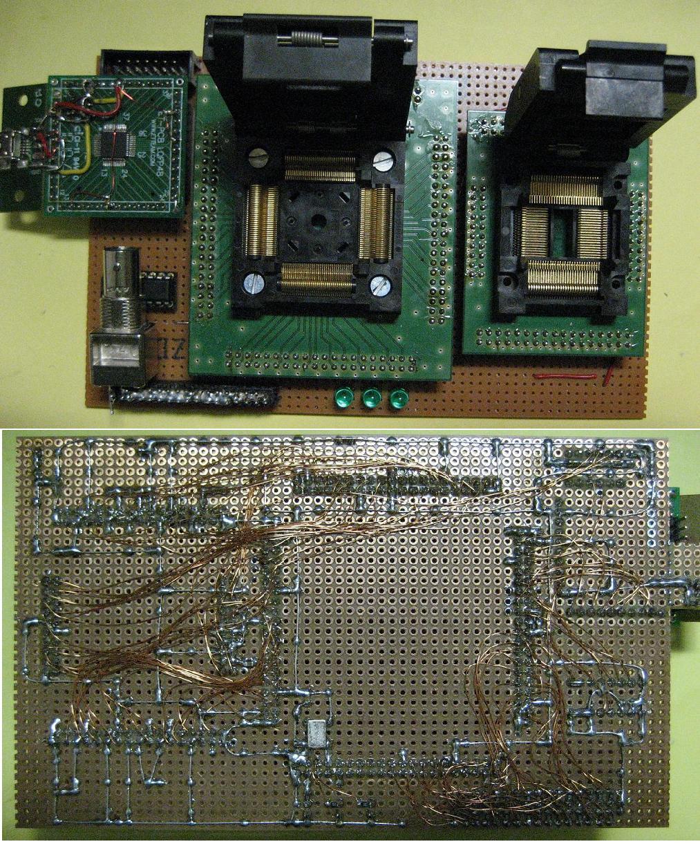

von Thomas R. (tinman) Benutzerseite
das sind nur 64MHz, alles halb so wild, sorge nur das die leitungen
möglichst gleichlang sind. Als anhang ein minila proto der übrigens
ohne probleme bis 133MHz ging.

Dein Proto funktioniert wirklich? Cool.
Danke. Werd mal schaun ob ich das gemacht bekomme.
P.S. Woher hast du die "Sockel" für die SMD-Bauteile. Hab schon mal
gesucht aber nur welche für ein paar hundert euro gefunden....
von Purzel H. (hacky)
Mit diesen Draehte wird eine EMV Abnahme eher unmoeglich. Diese Draehte
strahlen wie Antennen.
Das ist nur ein schnell aufgebauter minila mit dem ich die
100 CPLDs/SRAMs testen konnte und kein 'endprodukt'.
