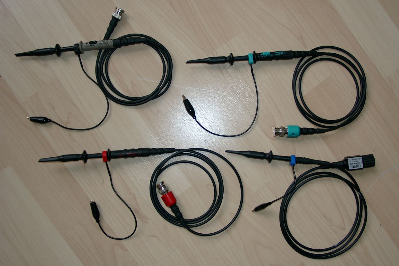

@Kasto Ich würde dir für ein Hameg 20 MHz Oszilloskop ohne zu zögern einen preiswerten Tastkopf von Testec empfehlen. Wie auf dem Bild zu sehen gibt es eine frappierende Ähnlichkeit zwischen Hameg ( grau ) und Testec Tastköpfen. Liegt wohl daran, das Hameg umgelabelte Testec bei den Oszilloskopen beilegt... Allerdings haben die anderen Vorredner natürlich recht das es einen Unterschied macht was man messen will und welcher Tastkopf dann der richtige ist. An meinem 400 MHz Scope kann ich an der Verzerrung des Kurvenverlaufs genau feststellen, ob ich den guten 500 MHz Testec Tastkopf oder den einfachen 150 MHz Testec oder den 35 MHz Hameg benutze. Mit der allgemeinen Verarbeitungsqualität der Testecs bin ich zufrieden. Ebenso mit der Verfügbarkeit in diversen Shops und dem entsprechenden Zubehör. Du hast allerdings ein 20 MHz Hameg, das für den Einstieg eine gute Wahl ist, aber ein zu teurer Testkopf ist daran aber überdimensioniert. Halte aber im Auge, das beim Umstieg auf ein anderes Oszilloskop mit höherer Bandbreite neue Tastköpfe fällig sind, da sonst das bessere Skope nicht besser misst als das alte. Wenn du Preise vergleichst, vergleiche auch dabei immer die Eingangskapazität der Tastköpfe im entsprechenden Messbereich. Dann kann man schnell feststellen, das es keine Preisunterschiede gibt sondern nur Qualitätsunterschiede. Gruß, dasrotemopped
