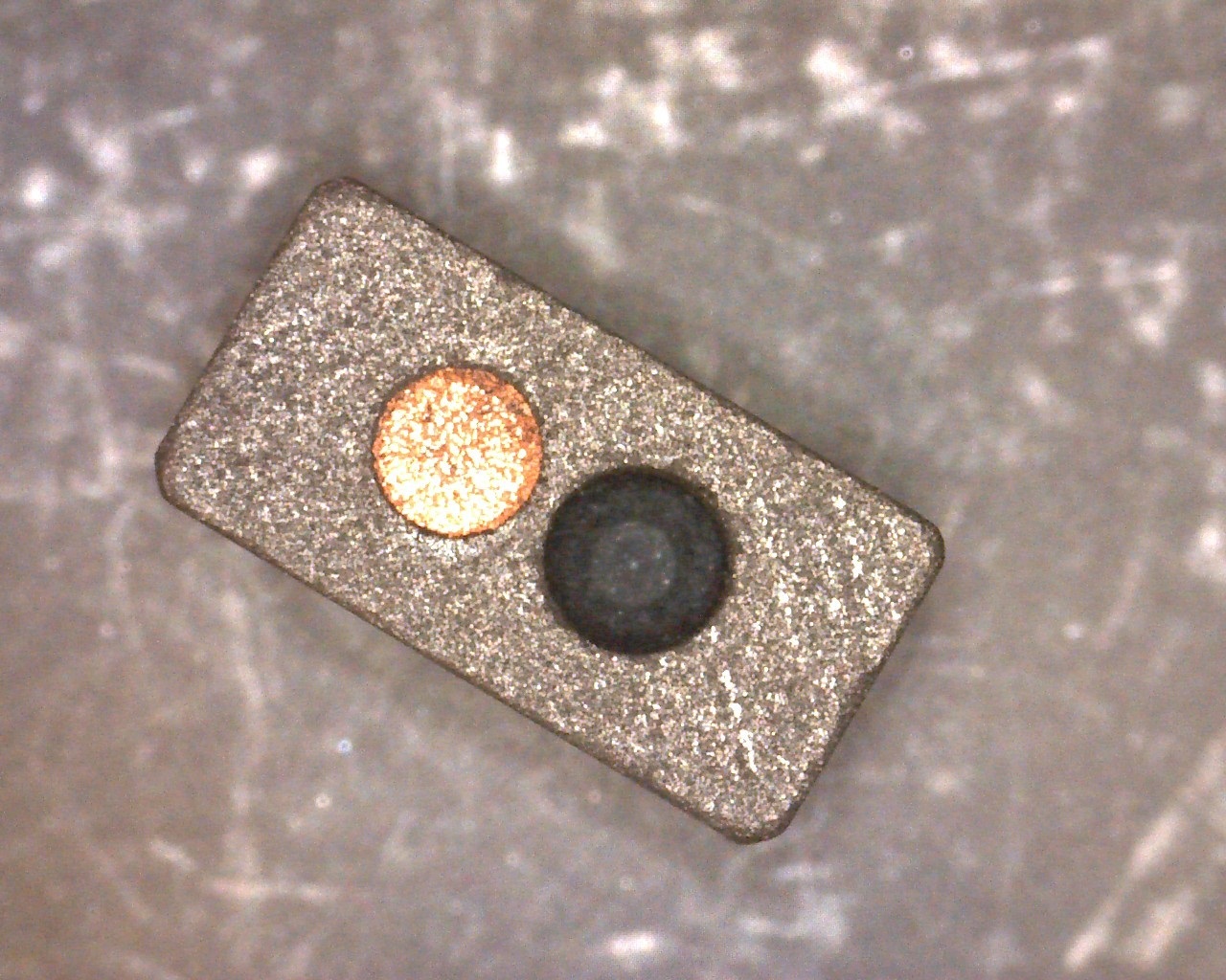

ich habe folgendes problem:
mittels opencv sollen bohrlöcher in werkstücken gefunden und
anschließend die Abmessungen/Mittelpunktskoordinaten ermittelt werden.
in "Opencv 2 Computer Vision Application Programming Cookbook" wird die
erkennung von kreisen/kreis förmigen objekten anhand eines tollen
beispiels gezeigt(d.h. kreiserkennung funktioniert ganz gut).
wenn ich auf mein beispiel/bild "houghcircles" anwende, werden kreise
gefunden wo keine sind, umgekehrt werden tatsächlich vorhandene kreise
nicht gefunden.
einen änderung bzw anpassung der pixel/durchmesser/abstand in der
"houghcircles" funktion brachte leider auch nicht das gewünschte
ergebnis.
der versuch mit einem in paint gezeichneten jpeg(schwarze kreise auf
hellem hintergrund) funktionierte auch nicht. hierbei drängt sich der
verdacht auf, dass entweder das filtern vor der transformation od. die
transformation selbst ungeeignet ist für meine anwendungen.
der versuch versch bzw mehrere filter vor der hough transformation auf
das bild anzuwenden brachte unabhängig vom filtertyp ebenfalls kein
zufriedenstellendes ergebnis.
Meine frage:
hat jemand eine idee wie ich das bild aufbereiten muss damit die hough
transformation funktioniert bzw. muss ich zur erkennung vielleicht auf
findContours wechseln ??
Danke

hallo,
mee schrieb:
> Funktioniert die Kantendetektion (die intern ja aufgerufen wird) alleine
.....da weiß ich jetzt nicht genau was du mit intern meinst bzw wie ich
das überprüfen soll ?
bzgl parameter: die pixel(durchmesser, abstand) wurden in corel draw
ermittelt  und dann der funktion übergeben
....das führte zu schlechten bis zu sehr schlechten ergebnissen(abhängig
von den parametern)
danke mfg
