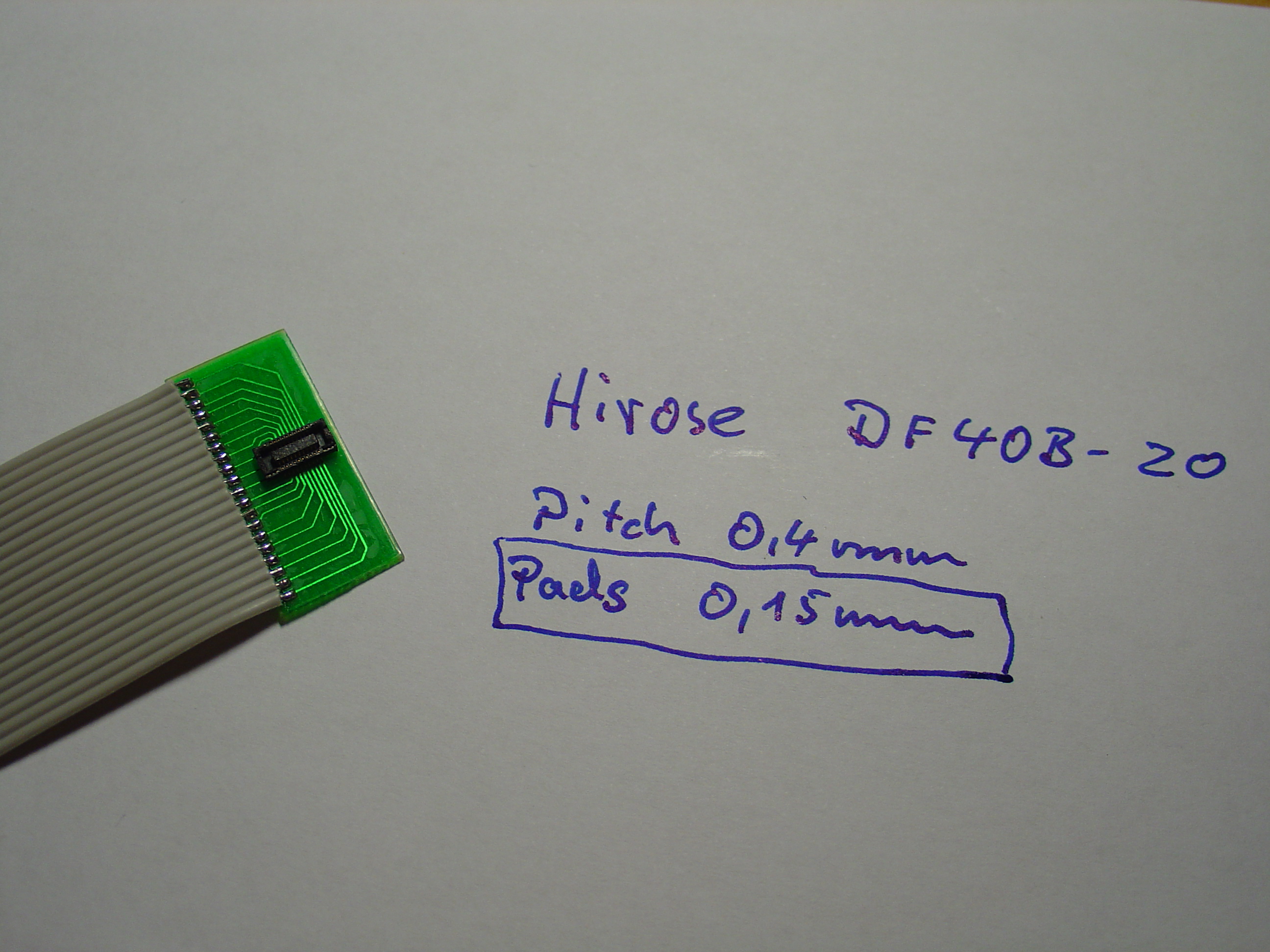

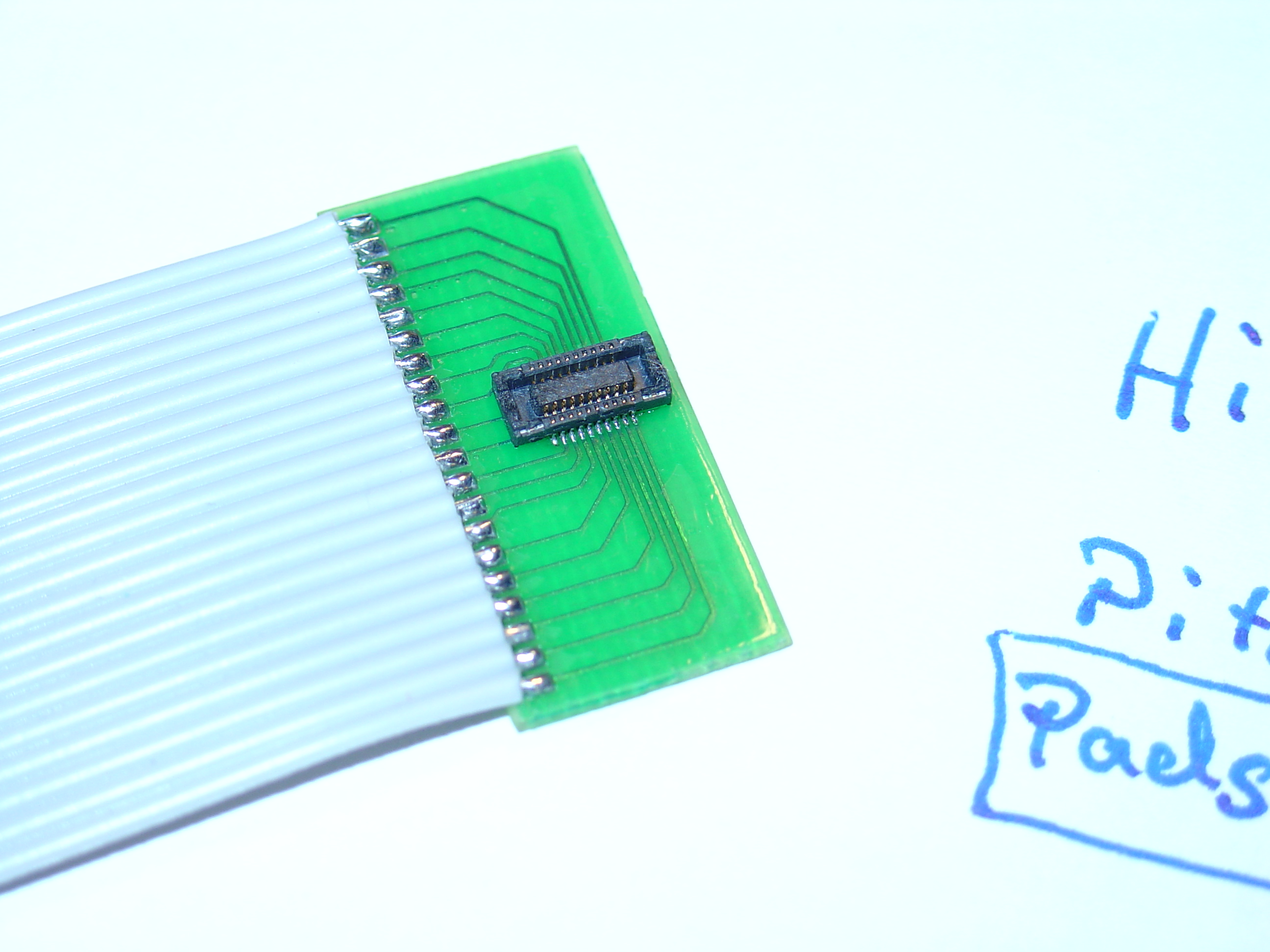

Guten Morgen,
möchte euch heut eine Hausgemachte mini Platine vorstellen.
Alles mit üblichen Dingen, keine Zauberein!
Wisst ihr wo man diese Adapterplatinen sonst noch bekommen könnte,
ausser sich zu Hause den A... aufzureißen und es selbst zu erstellen?
Verbesserungsvorschläge sehr gern erwünscht....

Ich hatte gerade vor kurzem eine ähnliche Aufgabenstellung mit einem
Hirose DF9... Es gibt, wie von Reinhard schon erwähnt, Anbieter für
TFT-Anschlußkabel. Ich hatte entsprechende Angebote angefordert. Die
Preise waren aber durchweg abartig hoch.
Bei deiner Lösung würde ich das Problem der mechanischen Belastbarkeit
sehen. Das Kabel reißt sehr leicht die dünnen Pads und Leiterbahnen von
der Platine ab. Mildern könntest du das Problem, indem du die Platine
doppelseitig machst und Durchkontaktierungen auf die Pads setzt. Deine
Lösung ist für die maschinelle Fertigung ungünstig, da das separate
Konfektionieren und Anlöten eines Kabels (viel!) teurer ist als eine
zusätzliche Steckverbindung.
Bei meiner Lösung habe ich nur eine kleine Adapterplatine mit einem
FFC-Steckverbinder erstellt.

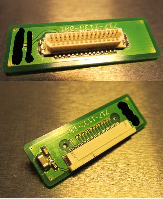

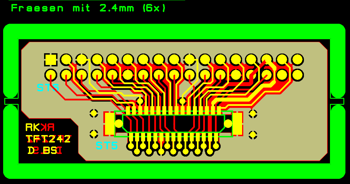

Guten Morgen,
@ Magnus Müller, werde die nächsten Fotos immer verkleinern, jedoch
wollte ich zumindest bei dem zweiten, dass man alles sieht, denn mit
640x480 oder ähnlich, sieht man nix. Ausser ich stelle einen Ausschnitt
rein.
Aber hast Recht, wenn jeder 6MB hochladen würde, haben wir nicht mehr
lange Spaß dran. =)
Das stimmt wohl, es gibt wirklich wenig Anwendungen/Kunden, die solche
Adapter benötigen.
Ich habe eine einfache Lösung gesucht und benutze es für kleine LCDs aus
Handys um diese möglichst einfach an übliche Mikrocontroller
anzuschliessen.
Meine Adapterplatine wird auf die Rückseite des LCDs befestigt(Kleber o.
Doppelseitiges Kl.Band) und dadurch habe ich eine Recht gute
Kabelzugentlastung. Denn diese ultradünnen Folienleitungen an diversen
Displays sind echt anfällig.
