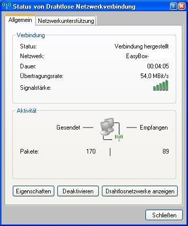

Nach 5 bis 6 Stunden Dauerbetrieb zeigt sich eine Sprechblase mit der Meldung: "Netzwerk ist unsicher". Danach läßt sich keine Website mehr öffnen, weil "Seitenladefehler" kommt. Was kann ich tun ? Im Status "Drahtlose Netzwerkverbindung" fängt der Name hinter Netzwerk an zu flackern - verlischt zeitweise (siehe Screenshot im Anhang). Ich habe den Verdacht, daß sich ein nachbarliches Netzwerk einmischt. Ich nutze WLAN, mit dem Router "EasyBox 802" auf Funkkanal 7. Wie kann ich den Kanal im Router ändern, um einen anderen auszuprobieren ? Kann man irgendwo ersehen, was der Nachbar für einen Kanal nutzt ? MfG. petito

Peter Schimpe schrieb: > Kann man irgendwo ersehen, was der Nachbar für einen Kanal nutzt ? > MfG. petito http://de.wikipedia.org/wiki/Netstumbler
Ist das Netz verschlüsselt, wenn ja, wie? Zum Funkkanal (ich denke nicht dass es daran liegt): Da kannst du mal Netstumbler ausprobieren, der kann sowas anzeigen.
Den Link werde ich erst einmal ausprobieren - Danke ! Unter Verschlüsselung steht folgendes: Netzwerk: WPA2 - PSK Daten: AES
@ Johannes, den Netstumbler habe ich soeben ausprobiert. Er zeigt mir den Kanal 6 an, der schon 5x vergeben ist. Vielleicht stört davon doch Einer mein Netzwerk ??? Ich war der Meinung auf Kanal 7 allein zu sein. Falls es mir gelingt, in den Router zu kommen, gehe ich auf Kanal 7. Es ist schon erstaunlich, daß sich hier 16 Nachbarn tummeln. MfG. Peter

Beachte, dass sich die Kanäle überschneiden. Nimm lieber Kanal 1 oder den letzten Kanal, um keine Überschneidungen zu haben.
@ Nico, Kanal 1 ist 4x und Kanal 13 = 1x belegt. Frei sind Kanal 4 5 7 8 9 / 12 - dort habe ich keine Rivalen. MfG. Peter
Peter Schimpe schrieb: > Es ist schon erstaunlich, daß sich hier 16 Nachbarn tummeln. Das Problem ist, dass gerade WLan-Router von Providern standardmäßig auf einen Kanal eingestellt sind, dadurch kann es passieren, dass auf einem Kanal zig Router senden während die übrigen frei sind.

Wegen solcher ahnungsloser Honks wird WLAN immer unbenutzbarer. Die Kanäle 1,6 und 11 sind überlappungsfrei. Wer auf den anderen Kanälen herumfunkt, fängt sich damit nur die Restseitenbänder der anderen ein.

./. schrieb: > Die Kanäle 1,6 und 11 sind überlappungsfrei. Heißt das, ich könnte auf Kanal 6 verbleiben ? Aber dann käme die Sprechblase: "Netzwerk ist unsicher" bestimmt wieder. Würde ein Reset des Routers vielleicht helfen ? Oder der Einsatz eines WLAN-Sticks ?

Peter Schimpe schrieb: > Heißt das, ich könnte auf Kanal 6 verbleiben ? Nein. Peter Schimpe schrieb: > Würde ein Reset des Routers vielleicht helfen ? Nein. Peter Schimpe schrieb: > Oder der Einsatz eines WLAN-Sticks ? Nein. Ersetzte Wlan durch Kabel als beste Lösung. Peter Schimpe schrieb: > Frei sind Kanal 4 5 7 8 9 / 12 - dort habe ich keine Rivalen. 4 oder 9 sag ich mal (wenn ich nichts übersehen habe) wenn Kabel nicht möglich.

mhh schrieb: >> Heißt das, ich könnte auf Kanal 6 verbleiben ? > > Nein. Ja. Solang sich die Accesspoints gegenseitig hören können, funktioniert die WLAN-Arbitrierung. Funkt da jemand daneben, stört er nur und die anderen ihn.

./. schrieb: >> Nein. > Ja. Also wirds ein vielleicht.

Überlappungsfreie Kanäle siehe Wiki-Skizze http://de.wikipedia.org/wiki/Wireless_Local_Area_Network Je mehr der Kanal verseucht ist, desto weniger gesunde Pakete erreichen ihr Ziel.
Ein Kabel für die LAN-Verbindung scheidet aus. Mein Router ist auf dem Flur, ca. 5 m entfernt, in Sichtverbindung und ich sitze im Wohnzimmer auf der Couch mit dem Laptop auf den Knien. Erst einmal ein großes Dankeschön an Alle für das Engagement ! MfG. Peter
Peter Schimpe schrieb: > Ein Kabel für die LAN-Verbindung scheidet aus. > Mein Router ist auf dem Flur, ca. 5 m entfernt, in Sichtverbindung und > ich sitze im Wohnzimmer auf der Couch mit dem Laptop auf den Knien. > > Erst einmal ein großes Dankeschön an Alle für das Engagement ! > MfG. Peter Warum stellst Du nicht die EasyBox auf Auto-Select? Dann ändert der Router automatisch den Kanal, wenn jemand stört. Da mußt Du aber auch die Clients demenetsprechend für Autokonfiguration einrichten was unter Windws und MacOS X der Standard sein sollte. Grüße Michelle
