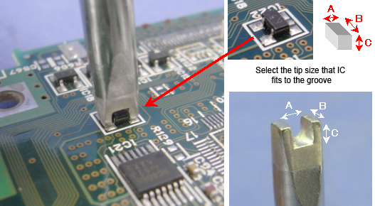

wenn ich bei einer Schaltung bestimmte Rs oder Cs auf dem Prototypen
optimiere, muss ich öfters Hühnerfutter in 0603 oder 0805 auslöten und
durch andere Werte ersetzen.
Bisher nehme ich dafür 2 Lötkolben, in jede Hand einen und packe das
Teil von beiden Seiten. Mein Zweit-Lötkolben ist aber ganz klar zweite
Wahl und nervt mich.
Die Frage ist jetzt was die beste Methode ist die Dinger zu Entlöten. Es
gibt ja diese Zangen mit 2 beheizten Spitzen mit denen man das schön
bequem mit einer Hand hinbekommt. Aber die kosten natürlich.
Alternativ habe ich jetzt eine Lötspitzenform mit einer Aussparung in
der Mitte gesehen mit der man das wohl auch mit einem einzigen normalen
Lötkolben hinbekommen können soll. Bilder anbei.
Hat jemand Erfahrung mit sowas? Taugt das oder ist das nur ein
Notbehelf?
Wie kriegt man da das zu Entlötende Teil weg? Gleichzeitig mit einer
Pinzette oder bleiben die an der Lötspitze hängen?
Gruß,
Gerd

Einfach per "poor's man wave solder". Einfach das Bauteil mit
ausreichend Lötzinn überspülen, dann klebt es an der breiten Spitze.
Schnell und schonend für Bauteil und Platine.

Es geht eigentlech ganz gut mit nur einem Lötkolben. Du musst nur ein
weniger mehr Lötzinn auf die Pads geben, dann schnell zwischen beiden
Pads hin und her Wechseln, bis sich das Bauteil löst und an der
Lötspitze klebt. Mache ich schon immer so und funktioniert tiptop. 1210,
0805, 0603..

Ich benutze häufiger solche geschlitzten Lötspitzen. Funktioniert recht
gut.
Ich habe zwei verschiedene Größen, eine für 0603 und kleiner und eine
für 0805 an einer Metcal-Station (die ist allerdings nicht ganz billig).
<http://www.okinternational.com/product_soldering/mx500smt>;
Häufiger benutze ich auch einen ganz billigen Heißluft-Lötkolben oder
einfach viel Lötzinn. Mit den speziellen Spitzen geht es aber am
präzisesten und saubersten, praktisch wenn die Bauteile nahe beieinander
sind.
Sebastian
OP #2409892
Hallo Sebastian,
> sind.
Danke für Deinen Erfahrungsbericht. Wie bekommt man denn die Teile dann
runter? Mit einer Pinzette von der Platine oder kleben die an der
Lötspitze.
Danke auch an alle die alternative Methoden beschrieben haben. Das mit
dem vielen Lötzinn werde ich mal ausprobieren. Wobei ich mir vorstellen
könnte daß da leicht was daneben geht wenn die Teile eng beieinander
sind, ne Leiterbahn unten drunter geführt wird etc.

OP #2411270
Sni Ti schrieb:
> Wenn du von JBC die große Hohlkehle nimmst, klappt es mit etwas Lötzinn
> super 0805 (und kleiner). Da sind die Bauteile mit einem Wisch zu
> entfernen.
Meinst Du die C245-938 (Durchmesser 3,8mm)? Ich hab leider nur die -931
hier (Durchmesser 2,7mm). Mit der werde ich das aber mal probieren.
Danke für den Tipp.
> Das mache ich eigentlich nur so, obwohl die Zange mit den
> beheizten Spitzen direkt daneben liegt.
Ok, also Du ziehst die Hohlkehle der Zange vor. Das sagt ja schon was.
Welche Zange hast Du?
Gruß,
Gerd

OP #2414103
> Allerdings war das zu entlötende Bauteil nur knapp 1 cm2 groß
das hat ja dann nix mehr mit 0603 oder 0805 zu tun sondern ist irgend
eine IC-Bauform.
Wenn man da keinen Aufwand mit Alufolie Wickeln machen will hab ich da
eine Empfehlung:
http://www.jbctools.com/stations/stands-a-accessories/accessories/244-accessories/376-extractors-and-protectors
Die stellst Du um den IC und Ruhe ist. Wenn Du nen Vakuum hast kannst Du
den IC mit dem Tripod automatisch hochziehen lassen sobald das Lot
rundrum flüssig ist.
Man braucht dafür nicht unbedingt die Heißluftstation von JBC, günstige
Vakuumpumpen gibts auch woanders. Wobei die JBC Heißluftstation durchaus
Ihre Vorzüge gegenüber den Billigheimern hat.
> Danke für den Tipp.
Sorry, ich meinte die 931, das ist die größte die ich habe ;-) In >95%
der Fälle ziehe ich diese der Pinzette tatsächlich vor. Ich habe die
PA1200 Pinzette von JBC. Wenn man viele Bauteile bei einer falsch
bestückten Serie tauschen muss, bzw das Bauteil gleich versetzen muss
ist die ganz praktisch. Allerdings ist die Aufheizzeit der Pinzette
höher als die bei den Lötkolben (kann man sicher auch umprogrammieren,
was dann wohl einen höheren Verschleiß zur Folge hätte). Kann aber gut
sein, dass das bei der neueren Version besser ist, ich habe eine der
ersten Stationen mit der Pinzette..
Wenn ich Hühnerfutter mit dem Lötkolben auslöte, hält das Bauteil am
Lötzinn und lässt sich einfach mitsamt Lötzinn in den "Schrottcontainer"
kicken, auf die Weise geht das wirklich schnell. Wenn man die Bauteile -
vor allem empfindliche (Sicherungen, PTC-Fuses, Folien-Cs, LEDs) wieder
verwenden will ist natürlich die Pinzette die bessere Wahl. Ob sich aber
dafür die Anschaffung lohnt dürfte in den meisten Fällen fraglich sein.
Ansonsten ist natürlich auch die Heißluft praktisch, bei geringer
Luftmenge der JBC fliegt eigentlich nichts davon (auch 0402 nicht). Die
Extractors und Protectors sind für den Fall ja "etwas" zu groß ;-) Aber
auch da ist man wohl mit dem Lötkolben schneller ;-)

OP #2424537
So, wollte nur mal Feedback geben:
> entfernen. Das mache ich eigentlich nur so, obwohl die Zange mit den
Ich hab das jetzt ne Weile getestet und muß sagen daß es super
funktioniert. Vielen Dank für den guten Tipp!
Vielleicht bestell ich mir demnächst noch die 938er Kartusche, dann
müsste man auf diese Weise auch 1206 und SOT23 wegbekommen.
Gruß,
Gerd
