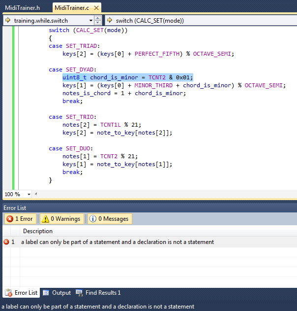

Anbei ein Screenshot aus der AVR Studio 5 IDE. Mir ist jetzt schon
mehrmals aufgefallen, dass der Compiler einen Fehler wirft, wenn man
nach einer case-Auswertung eine Variable initialisieren möchte. Ist das
vielleicht ein Bug, oder bin ich schlecht informiert?
Ausweg: Semikolon vor Initialisierung einfügen.

Simon K. schrieb:
> AFAIK reicht es auch den Compiler-Standard "hochzusetzen". Gnu99 z.B.
Nein.  Die Antwort stand schon oben: ein label gehört vor ein
statement.  Eine Deklaration oder Definition jedoch ist kein
statement.  Ein neuer Block jedoch wäre eins, und am Anfang eines
Blocks sind Deklarationen und Definitionen immer zulässig (deren
Gültigkeitsbereich dann der Block selbst ist).

Stefan Ernst schrieb:
> Daniel schrieb:
>> Oh, ich sehe gerade, dass der Compiler mein Workaround missversteht.
> So? Inwiefern?
Er färbt das Label blau ;-) Es ist natürlich mehr Intellisense als der
Compiler, aber ich dachte mir, dass eine andere Farbe nicht gesund sein
kann.
