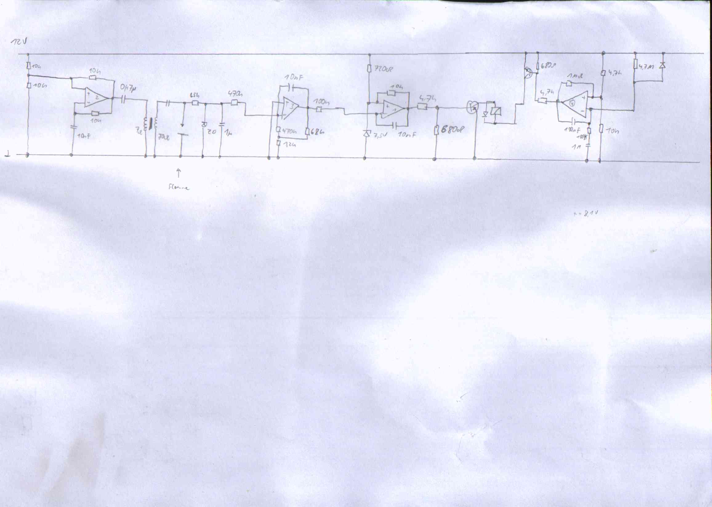

ich möchte für eine Trumatic Heizung (Trumatic 1800e Baureihe 1) eine
neue  Steuerung entwickeln. Geplant ist eine µC Steuerung mit LCD und
Tastatureingabe.
Kein kommerzielles Projekt, wenn es fertig ist soll es in die
Codesammlung!
Ein paar Hintergrundinfos:
-  für diese Heizung sind keine Elektronikersatzteile mehr lieferbar
-  Steuergeräteplatine und Thermostaten werden auch defekt für viel Geld
bei ebay gehandelt
-  Die originale Steuerung ist ein OPV-Grab
-  Der Stromverbrauch des Originals ist ausgeschaltet viel zu groß (bei
mir sind es 40mA)
-  Die Steuerung verweigert ihren Dienst immer dann, wenn es kalt ist
(zumindest bei meiner so)
-  So gut wie keine technischen Pläne für Reparaturen verfügbar
-  Es sollen keine Änderungen an dem Heizgerät selber vorgenommen werden
Bitte keine Kommentare über KFZ- Zulassung, Gas TÜV etc. so was sprengt
in der Regel den Thread. Momentan bin ich beim Schaltung abmalen um die
Hardware zu entwerfen,  im Anhang hab ich die Schaltung für den
Flammensensor (Originalschaltung). Eine Elektrode ragt in die Flamme und
das Signal wird  von einem OPV ausgewertet. Mir geht es jetzt um das
Funktionsprinzip der Schaltung, der erste OPV ist wohl ein A-Stabiler
mv, dieser speist einen Übertrager, aber was macht die zweite Stufe.
Schwingkreis; Kapazität, Spannungsänderung- Erzeugung  oder was auch
immer passiert da. Wäre nett wenn mal wer drüberschauen kann. Die letzte
OPV Schaltung ist mir auch noch nicht ganz klar da dort keine weiteren
Eingänge angeschlossen sind, womöglich Überwachung der Betriebsspannung.
Viele Grüße
feuerstein

Die Flammüberwachung wird bei Gasheizungen gerne über eine
Ionenstrommessung gemacht. Wenn man an eine in die Flamme reichende
Elektrode eine Wechselspannung anlegt wird diese gleichgerichtet und es
entsteht ein sehr kleiner Stromfluß (paar µA) zur Gerätemasse (Brenner).
Bei Öl reicht eine einfache Photozelle.
Gast #2411615
Der zweite OpAmp ist falsch verschaltet.
Daher leuchtet dir nicht ein, was er tut.

OP (Firma: Spezialeinheit) #2411858
@ Ben Danke für den Hinweis mit der Ionenstrommessung. Werde mal google
und/oder Literatur bemühen.
@ MaWin die Nummerierung der OPamps ist leider ein bisschen
durcheinander, im Text habe ich mich auf die Reihenfolge von links nach
rechts in der Zeichnung bezogen. In der Zeichnung sind die OPVs wie im
Datenblatt nummeriert (ist ein LM324). Mir ging es um Nr. 4 dort ist
tatsächlich ein Fehler in der Zeichnung, die letzten beiden Bauteile
(4,7MOhm || Diode kommen nicht direkt an den invertierenden Eingang
direkt, sondern zwischen den 100k und 1µ am inv..

OP (Firma: Spezialeinheit) #2412776
viel konnte ich nicht finden über das Prinzip der Flammenerkennung. Nur
soviel wie oben schon erwähnt. Es gibt zwei Effekte  1. der Widerstand
ändert sich (unzuverlässig) 2. Gleichrichtereffekt. Habe das gerade mal
probiert, mit einer Diode kann ich der Heizung tatsächlich eine positive
Flammendetektion vorgaukeln. Mit dem Oszi hatte ich 25Vpp gemessen,
vielleicht geht’s doch ohne Übertrager, muss demnächst mal ne
Testschaltung bauen.
Viele Grüße
feuerstein
Gast #2412857
> Für mich sieht das richtig aus. Das Eingangssignal ist negativ.
Dann wäre die Z-Diode verkehrtherum.
Die begrenzt negative Spannung auf 0.6V (quasi 0 :-),
und lässt nur positive bis zu ihrer Zenerspannung gelten.
OP (Firma: Spezialeinheit) #2413263
ich glaube die Z-Diode hat mit der eigentlichen Schaltung nichts zu tun.
Neben der Elektrode des Flammensensors liegen auch die Elektroden für
die Zündung. Da die Flamme ja auch ein Widerstand hat könnte das eine
Schutzschaltung sein. Die Platine habe ich gerade nicht greifbar sonst
hätte ich noch mal nachgeschaut. Gestern hatte ich am Ausgang vom OPV
0.7V gemessen (Flamme mit Diode simuliert) von daher kann’s schon
stimmen. Werde mal versuchen die Schaltung heute nachzubauen vielleicht

OP (Firma: Spezialeinheit) #2417161
muss mich korrigieren, 85Vpp stimmt. Das Oszi hatte die Schaltung zu
stark belastet, mit einem anderen stimmten die 85V. Der OPV reagiert auf
negative Spannungen, wenn die Flamme an ist liegen an der Z-Diode –0,6V
an. Irgendwie clever eine negative Spannung auszuwerten, die kann nicht
durch Kriechströme oder andere Störungen am OPV anliegen. Ich habe von
der Schaltung die ersten beiden Stufen nachgebaut, allerdings ist mein
eingesetzter Übertrager nicht optimal. So wie ich die Schaltung verstehe
muß der Multivibrator eine Wechselspannung liefern deren positive und
negative Halbwelle in der Summe 0 ergeben. Ist die Flamme an wird ein
geringer Anteil der positiven Halbwelle über die Flamme als Ionenstrom
zur Masse geleitet. An der Elektrode liegt dadurch eine in der Summe
leicht negative Spannung an. (Bitte korrigieren wen wer es besser weiß)
Momentan sehe ich leider auch keine alternative zum Übertrager.
Viele Grüße
feuerstein
