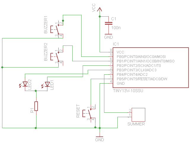

Ich bin gerade an einem kleinen (und meinem ersten) AVR-Projekt: Ein
Buzzer für eine Quizshow; ich meine die großen runden Knöpfe, wo man
draufdrückt wenn man die Antwort weiß (So wie
http://www.timebike.de/Bilder_Timebike/buzzer.jpg also). Es ist alles
schon fertig, ich habe nur noch ein paar Probleme mit dem Assembler-Code
und der µC-Beschaltung (ATTINY13).
Das ganze soll wiefolgt ablaufen:
Jemand drückt einen von 2 Buzzern (gegen VCC?!), die entsprechende LED
(gg. GND?!) und der Summer (auch GND?!) werden eingeschaltet, der Summer
geht nach 2 Sekunden aus, während die LED weiterleuchtet, bis der
Reset-Taster (auch VCC?!) gedrückt wird.

Meine Fragen jetzt:
1. Stimmt die Beschaltung und die Richtungen in DDRB und PORTB
2. wie kann ich bei "///" nur ein bestimmtes Bit auslesen

#2411183
Moritz M. schrieb:
> Meine Fragen jetzt:
Ich würde die Schalter gegen GND machen. Dann kannst du die internen
Pullupwiderstände des AVRs benutzen
> 2. wie kann ich bei "///" nur ein bestimmtes Bit auslesen?
Zum Beispiel so:
sbrc r16, 0
rjmp bit 0 gesetzt
rjmp bit 0 nicht gesetzt

Gast #2411321
Vielen herzlichen Dank für die schnelle und gute Antwort, Michael!
Damit bin ich sehr viel weiter gekommen!
Was ich allerdings noch nicht ganz verstehe, ist, wann in DDRB oder
PORTB jeweils eine 1 bzw. eine 0 gesetzt werden muss. Stimmt mein Ansatz
an dieser Stelle? Und wenn ich die Schalter gegen GND schalte, muss ich
dann in PORTB das Bit umdrehen oder was muss ich da machen?
#2411357
Für deine Lampen und den Summer musst du das Bit in DDR setzen, damit
der Pin als Ausgang arbeitet. Jetzt kannst du mit dem PORT Register ein
und aus schalten. Wenn das jeweilige DDR Bit Null ist ist der Pin ein
Eingang, jetzt kannst du mit dem PORT Register die Pull-Ups ein- und
ausschalten. Du musst aber darauf achten das der AVR den Strom deiner
Lampen und des Summers packt.
Gruß Michael
#2411426
es tut mir leid, wenn ich mich hier einmische, aber wenn das Projekt
morgen fertig sein soll, dann wird das knapp.
Ich weiss nicht, ob Du die Grundlagen bis dahin alle intus hast. Deshalb
biete ich Dir einen Vorschlag, der bei mir so funktioniert, und den Du
übernehmen kannst, und Du lernst dann später alles zu verstehen, und
bleibst hoffentlich auch danach noch bei der Sache.
Bei meinem Programm alles gegen GND (ist dann auch einfacher zu
verdrahten). Als Reset Taste nutze ich den Controller-Reset, der alles
wieder auf Anfang setzt.
PB0/1  = Buzzer 1/2
PB2/3  = LED 1/2
PB4 = Summer (<30mA)
(PB5) RESET = Taste      wie gesagt, alles gegen GND
ATtiny13    9.6Mhz /8  (Lieferzustand)
Viel Spass
herrmueller
