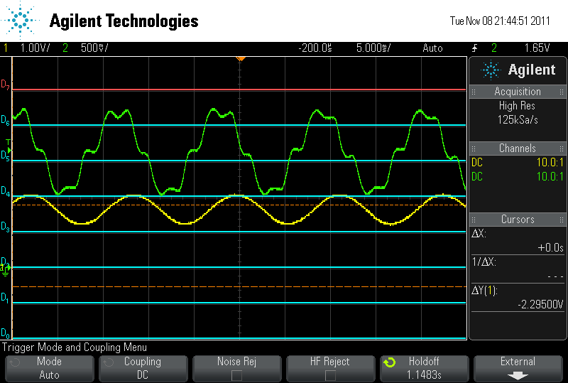

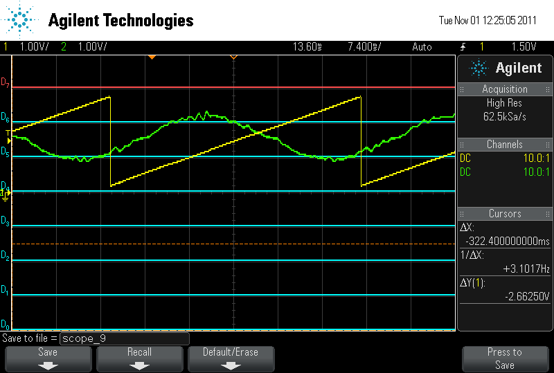

Guten Abend zusammen,
mit meinem Eigenbauwechselrichter stoße ich gerade auf ein "komisches"
Verhalten meines Gesamtsystems, dass ich auch nach längere Fehlersuche
nicht erklären kann.
Die in Software aufgebaute Regelung ist feldorientiert, sensorbasiert.
Bild 1 zeigt den Phasenstrom bei hohen Drehzahlen. Als Motor dient ein
günstiger Pedelec-Motor aus China.
Bild 2 zeigt den Phasenstrom bei niedrigen Drehzahlen (noch etwas hoher
P-Anteil bei diesem Bild).
Frage: ist es normal, dass die Phasenströme bei hohen Drehzahlen
zunehmend hässlicher werden?
Gruß und schönen Abend!
Jedi

von jedi82 (Gast)
Okay, vielen Dank. Das macht mir etwas Mut. Also ich möchte das
Drehmoment des Motors regeln, indem ich den Iq regle. Ich kenne mich
leider zu wenig mit Motoren aus um da eine gute Aussage treffen zu
können inwiefern der Phasenstrom so moduliert werden muss um konstantes
Moment zu erzeugen.
Was man auf den beiden Bilder auf dem gelben Kanal sehen kann ist der
Rotorwinkel, einmal als Sinus/Cosius, einmal als Sägezahn. Beide
Verläufe sind total harmonisch. Der Motor läuft auch absolut Geräusch- &
Vibrationsfrei. Mich macht lediglich die hässliche Form der Phasenströme
stutzig.
beste Grüße!
Jedi

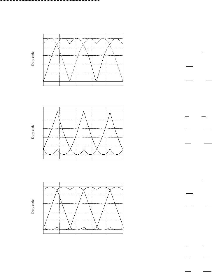

von jedi82 (Gast)
Also das PWM läuft mit 18kHz.
Ich glaube ich habe noch einen Denkfehler in der Umrechnung von Usd, Usq
in die Ansteuerzeiten.
Vielleicht erkennt jemand meinen Denkfehler?
Im Moment erzeuge ich aus den Ansteuerwerten Usd und Usq (Ergebnisse der
beiden PI Stromregler) zuerst per Pytagoras den Betrag des
resultierenden Raumzeigers, und die Winkelvorgabe für den Vektor über
einen arc-sin. Damit gehe ich dann in meine SVPWM-Funktion die in
abhängigkeit von diesen beiden Werten die DutyCycles für die 3 Phasen
ausrechnet...
Meine SVPWM-Funktion ist simuliert, getestet, und bringt Ergebnisse für
die DutyCycles wie in dem angehangenen Bild.
Ich vermute aktuell einen Fehler bei der Konstruktion des Winkels des
rotierenden Raumzeigers. Anbei für Interessierte mein Simulinkmodell zum
Umrechnung von Usd,Usq zu U_Ref (Betrag des RZ) und TR (Winkel des RZ).
Gruß,
Jedi

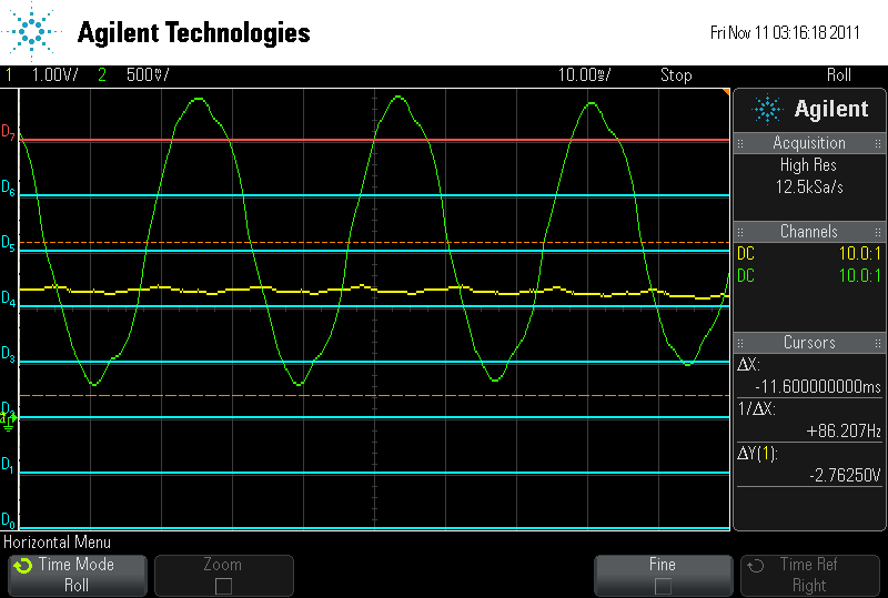

von jedi82 (Gast)
danke für die Unterstützung. Ich möchte des Rätsels Lösung nicht
verheimlichen. Modulation ist das Stichwort. Und zwar habe ich die
beiden Ansteuerwerte Ud / Uq nicht im gleichen Verhältnis begrenzt, im
Falle das Ud^2 + Uq^2 > 0,866^2. Dadurch ist der der resultierende RZ
immer
ein wenig um die Solllage gependelt...
Das erklärt auch warum bei kleinen Aussteuerungen ein schöner Sinus raus
kam.
Jetzt kommt auch bei vollem Speed ein halbwegs schöner Sinus raus (siehe
Bild).
Guts Nächtle und Danke!
