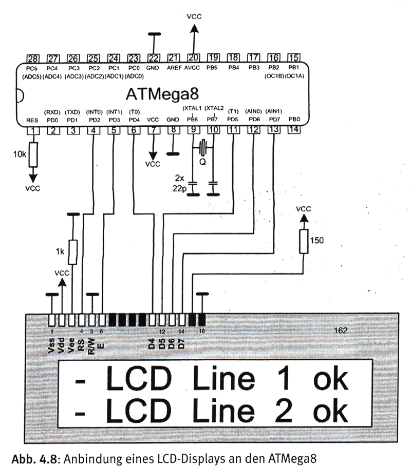

ich versuche seit 2 Wochen ein LCD-Display vom Typ CFAH1602B-TMC-JP mit
einem Controller HD44780 (lt. Datenblatt) von einem ATMega8 aus
anzusteuern. Anschlüsse siehe lt. beigefügtes Schaltbild. Leider
leuchten vom 2x16-Display die obere Zeile hell und die untere dunkel.
Das was angezeigt werden soll erscheint jedoch nicht.
Hab schon alles versucht und bin mittlerweile ganz schön verzweifelt.

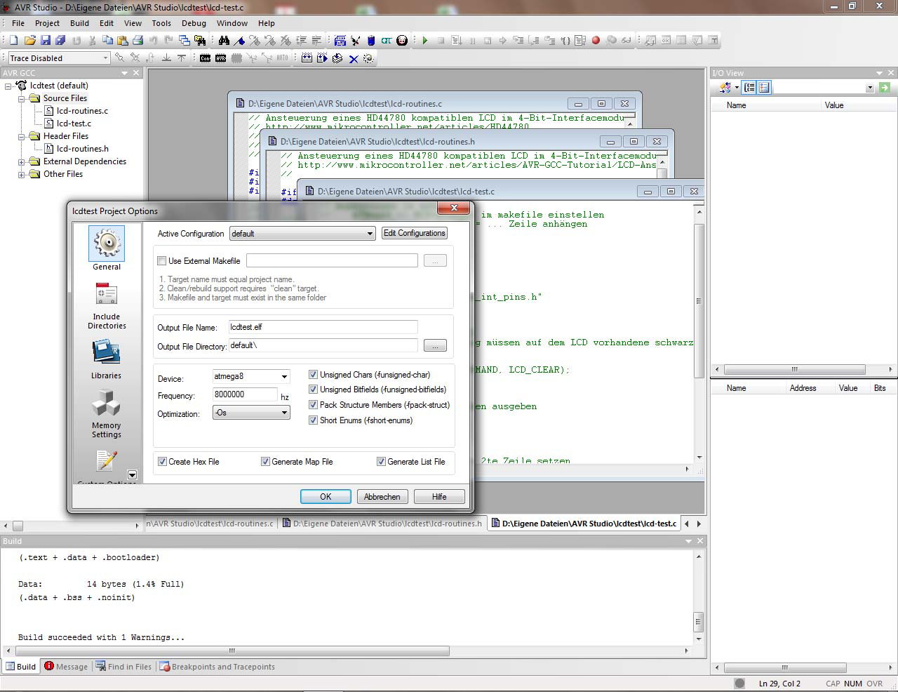

Wird der Code den jetzt ohne Fehler kompiliert? Ist R/W am Display mit
Masse verbunden?
Der Anschluss Vee benötigt eine Positve Spannung. Vdd-Vo(Vee) Typ 4.2 V

Ich habe hier AVR Studio 4.19 (build 730) und das AVR Toolchain 3.3.0
(AVR-GCC) installiert.
Direktlinks unter:
http://www.mikrocontroller.net/articles/AVR-Studio
Grüße Fritz M.

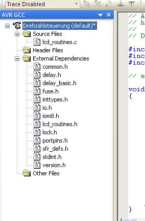

von Marco H. (spider-man)
Nee, der Fehler beim Compilieren ist nach wie vor da. Ich benutze auch
Version 4.19.
Fehlt bei mir irgendein File (s. Anhang)???
Marco

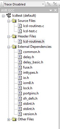

So sieht es bei mir aus.
Ich vermisse bei Dir das File mit der main routine. lcd-test.c oder
test.c
Bitte achte auch darauf welchen Code du verwendest. Bei dem von mir
geposteten sind die Bezeichnungen mit Unterstrich bei dem von Dir
geposteten mit Bindestrich.
lcd_routines.h lcd_routines.c > lcd-routines.h lcd-routines.c
Solange da nicht gemischt wird, sollte das aber kein problem sein.
Ich habe beide Versionen erfolgreich kompiliert. Sollten also in Ordnung
sein.
Ich habe die Dateien lcd-routines.h lcd-routines.c und lcd-test.c im
Projektordner und wie im Anhang in den "Projektbaum" eingefügt. Also
lcd-routines.c und lcd-test.c unter Source Files und die lcd_routines.h
unter Header Files.
Grüße
Fritz M.

Im Ordner Test befinden sich die Dateien, die ich weiter oben gepostet
hatte.
Im Ordner lcd-test, die Dateien von Dir.
Sollten sich die Projekte nicht kompilieren lassen, würde ich AVR-Studio
neu installieren.
Ich empfehle das AVR Studio 4.19 (build 730) und das AVR Toolchain 3.3.0
(AVR-GCC) zu installieren. Winavr falls installiert, vorher
deinstallieren.
Direktlinks unter:
Grüße
Fritz M.
von Achim M. (minifloat)
Joe schrieb:
> Die 4 freien DAtenleitungen müssen auf GND liegen !
spess53 schrieb:
> Der Display-Controller hat interne Pull-Up-Widerstände.
Ich kaufe ein "Pull-Down". mfg mf
