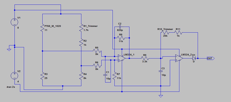

Hallo, ich habe mir hier eine folgende Schaltung überlegt, ich habe hier
in Forum schon mal gelesen das manche das gleiche als Hausaufgabe
hatten. Ich bin Hobby Bastler und wollte selber so ein
Hitzdrahtanemometer bauen. Im Anhang ist ein Schaltplan.
Wenn der PT 12 Ohm ist dann ist er bei ca. 200°C (ca.200mA) wenn er
niederohmiger wird dann steigt die Spannung am OUT. Das soll sich dann
von 12 - 8 Ohm bewegen. Die Elkos müsste man nochmal schauen.
Könnte Ihr mir was dazu sagen?
Als erstes habe ich ein Differenzierer  dann kommt ein Verstärker mit
Gleichrichter . Mit dem Gleichrichter bin ich mir nicht sicher (mit der
Diode) müsste ich die da lassen?
von Bernd B. (Firma: BB) (berndb)
gehts denn in der Simulation ?
Gruß Bernd
von Purzel H. (hacky)
Soll das ein witz sein - LM324 ? Deren Offset ist viel zu gross. Etwas
mehr wirste hinlegen muessen.
von Marek (Gast)
Ich habe die Ltspice Datei angehängt, welchen OP könnte ich nehmen?
Mach mal eine Fehlerechnung. Welchen Temperatur- Fehler verurscaht ein
Offset von 1mV ? Welcher Fehler ist tolerierbar ? Und daraus, welcher
Offset ist akzeptierbar ? Differenzierer ist das falsche Wort, das
bedeutet Zeitabhaengigkeit - Subtahierer waer besser.
von gk (Gast)
Hier im Forum gibt es einige Beiträge zum Topic. Hier ist zum Beispiel
ein kompletter ELV-Artikel. Verwendet wird ein TLC272
http://www.mikrocontroller.net/attachment/58437/ELV_Hitzdraht-Anemometer_3.._2_.pdf
gk
von Marek (Gast)
Die Schaltung ist ja fast gleich wie meine:-)

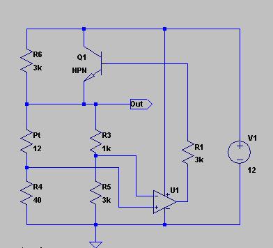

von Marek (Gast)
Meinst du sowas?
von Marek (Gast)
so als jpg
von gk (Gast)
Im Prinzip schon. R6 würde ich weglassen und Q1 als PNP. Ich habe
soetwas schon einmal gebaut, Habe die Unterlagen aber nicht mehr. Damals
ging es um eher geringe Luftsträmungen. Ein Suchkriterium wäre auch
Variometer.
gk

Aber warum meinst Du das ein PNP besser ist?

von gk (Gast)
Um Deinen NPN Transistor durchzusteuern brauchst Du an der Basis etwa
0,7 V mehr wie am Emitter. Selbst bei einem Rail-to-Rail Ausgang Deines
OPs geht das  nicht, weil das V1 + 0,7 V bedeuten würde.
Einen PNP Transistor bekommst Du selbst mit einem none Rail-to-Rail-OP
und notfalls mit Darlington sogar noch voll durchgesteuert ( ca. 0.3V ).
Du musst nur den + und -Eingang des OP's tauschen.

von Marek (Gast)
Ok Danke. Ich habe aber auch die Schaltung in LTSpice aufgebaut die
klappt aber auch nicht wirklich, wenn der Heizer sinkt (abkühlt) dann
geht die Spannung am Ausgang OUT in die knie (nach unten) verstehe ich
da was flasch?

von gk (Gast)
Emitter des PNP an Plus ?

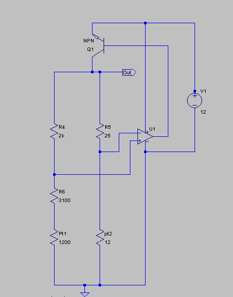

von Marek (Gast)
also ich habe diese Schaltung aufgebaut
http://www.ist-ag.com/eh/ist-ag/resource.nsf/imgre... da ist npn Tr.
Collektor an Plus
von Marek (Gast)

von gk (Gast)
Diese Frage bezog sich auf die von mir empfohlene Variante mit PNP
Transistor. Damit diese funktioniert, muss natürlich der Emitter an Plus
und der Kollektor an die Brücke. Mit steigendem Basistrom gegen Masse
(am OP-Ausgang) steigt die Spannung an der Brücke. Nur zur Klarstellung.
Marek schrieb:
> Hat keiner eine Idee?
Poste mal die konkrete Schaltung eventuell mit Spannungswerten und was
genau nicht geht. Vielleicht ist ja der + und - Eingang des OP's
verdreht. Ein Metalldraht ist zum Beispiel ein Kaltleiter. Deine PT12,
keine Ahnung was das ist, eventuell ein Heißleiter. Und dann dreht sich
die Wirkungsrichtung um.
gk
von Marek (Gast)
So der pt2 ist ein Heizer der ist bei 12 Ohm (200mA) 200°C der Pt1 ist
ein Temp.Fühler wenn der Heizer sich bei kommender Luft abkühlt soll die
Spannung am Ausgang steigen . Bereich wäre von 12 Ohm bis 8.1 Ohm. Das
heißt von 200°C bis 42°C. Also der Pt1 soll die Temp. Kompensieren
von gk (Gast)
Bei einem NPN-Transistor muss latürnich der Kollektor an + und der
Emitter an die Brücke, so wie im Original bei IST.
gk
von Marek (Gast)
Ich habe das so verstanden wie ich grade die Schaltung aufgebaut habe ,
wie es bei einem npn Tr. Ist das ist mir klar. Es ging darum wenn der Pt
niederohmig wird sinkt die Spannung am OUT, im Datenblatt steigt die
aber (in IST). Ich habe die Schaltung versucht auf mein Heizer (12 Ohm
anzupassen)
