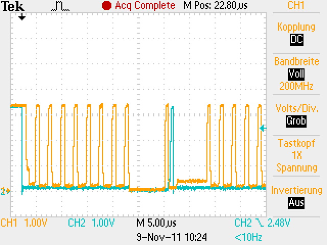

von Sylvia H. (sandy)
Mike S. schrieb:
> Hast du ein Scope und kannst SDA und SCL mal aufnehmen? Ansonsten wird
> SCL auch auf Masse gezogen wenn du den Bus nur initialisierst und nichts
> sendest?
wenn nur inititalisiert wird bleiben SDA und SCL auf 3,3V
Wenn ich etwas sende, dann erscheinen die Bytes auf auf dem Bus (kann
ich mit dem Advaark sehen), danach zeigt mir mein OSZI das SDA auf 3,3V
und SCL auf Masse liegt...
ich bleibe auch nicht in irgendeiner Methode hängen, weil mein
partnerbord nicht sein ACK schickt,
das Senden wird abgeschlossen.
Danach ist der Bus tot, weil SCL auf Masse liegt.

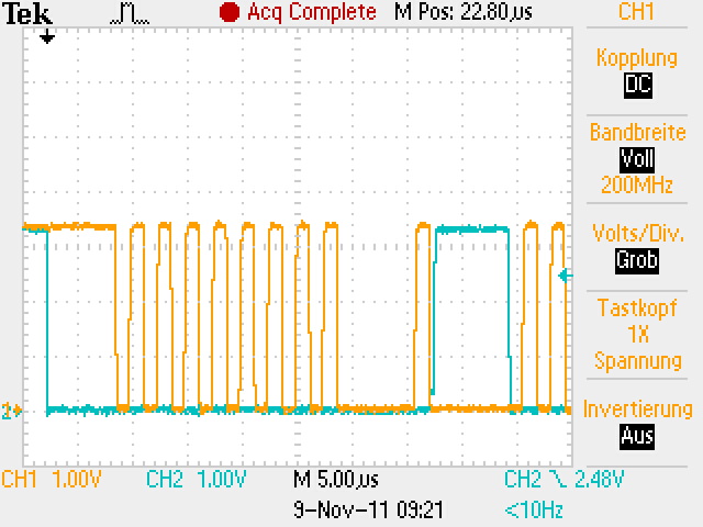

es ist eindeutig der ATXMEGA16 Slave, der die CLK Leitung auf Masse
zieht.
Ich habe das herausgefunden, indem ich einmal nur den Advaark auf dem
I2C bus habe mitlauschen lassen, da wurde SCL nach dem Master senden
nicht auf Masse gezogen.
Gibt es da Erfahrungswerte, hat jemand schon einmal ähnliche Probleme
bei der I2c Kommunikation zwischen einem ATXMEGA und einem Cortex
gehabt?

Das Problem liegt meiner Meinung nach darin, das der Cortex eine zu
kurze Startbedingung sendet:
Während der ATXMEGA seine Startbedinugn 6us auf dem Bus stehen hat,
liefert der Cortex nur 840 ns lang ein Startsignal.
Ausserdem steht zwischen den einzelnen Bytes SDL beim Cortex auch zu
kurz an. (nur 440 ns, während der ATXMEGA 7,8us SDL auf High hält.
Wie kann ich den Cortex dazu bewegen, die Startbedinung länger zu
senden, und SDL länger auf High zu halten?
Ich habe es schon mit einem delay nach dem senden der Startbedinung und
vor dem senden der Slaveadresse versucht, aber das nützt nichts. Da wird
nur etwas später die Adresse versendet, aber die Startbedingung bleibt
so kurz.
Hat jemand eine Idee?
von (prx) A. K. (prx)
I2C Spec. 2.1 verlangt für SDL=>SCL in der Start Condition bei 400KHz
für t(HD,STA) mindestens 600ns. Wenn das diese 440ns sind, dann ist das
offiziell etwas zu wenig. Auf dem Bild ist dies jedoch nicht eindeutig
erkennbar. Dass der AVRX scheint sich hier an die 4µs des 100KHz Betrieb
zu halten.
Im oben gezeigte Code wird der Standard-Mode (<= 100KHz) spezifiziert:
I2C_InitStructure.I2C_Mode = I2C_Mode_I2C;
I2C_InitStructure.I2C_DutyCycle = I2C_DutyCycle_2;
Die Screenshots sind aber von 400KHz. Welcher Code passt zu den Bildern?

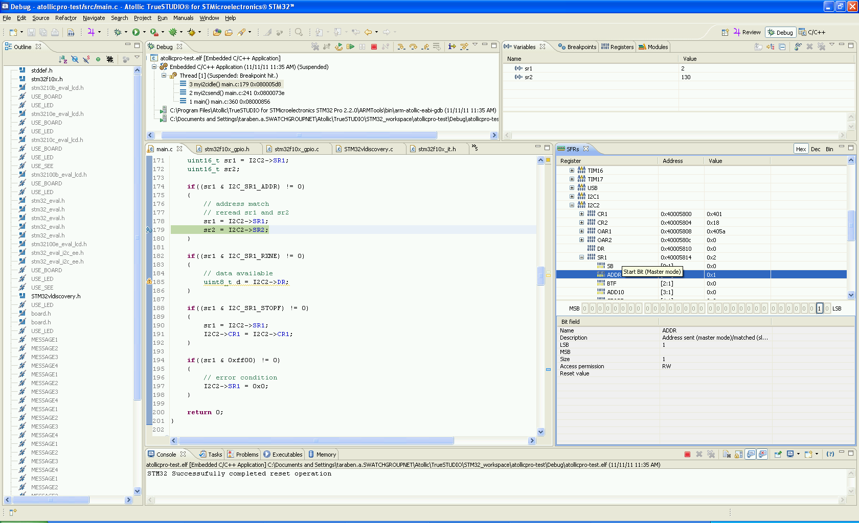

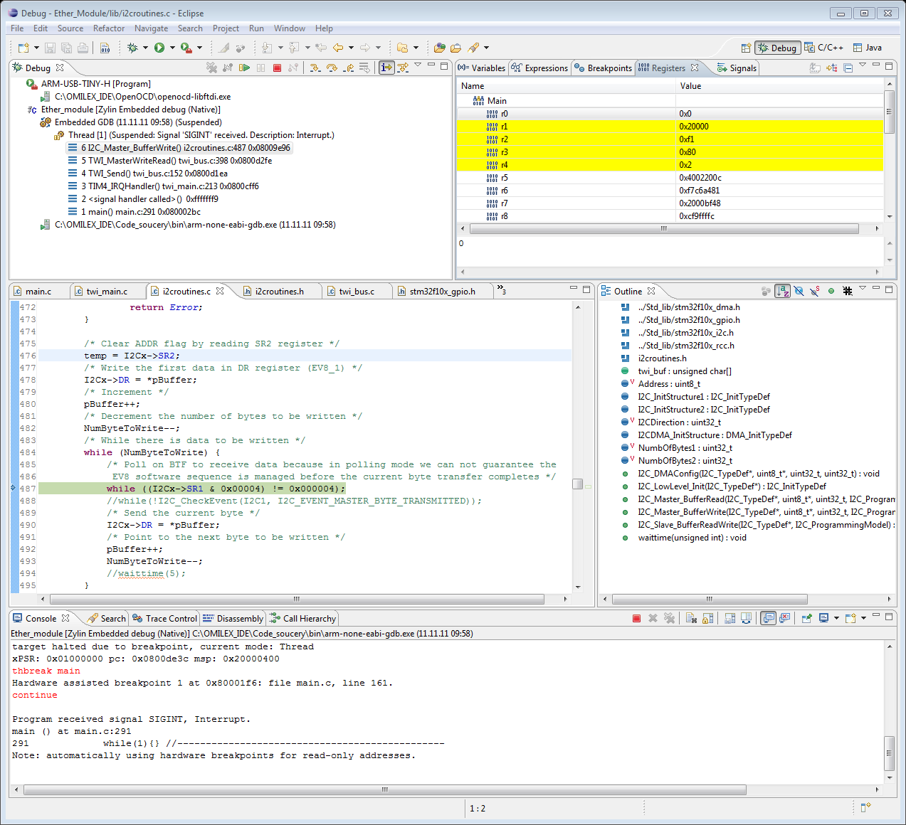

> Datum gewartet wird.
Ich werde es jetzt noch ein einziges Mal versuchen, dann ist Schluss:
In welchem Zustand sind die I2C-Units wenn es hängt? Was du dazu
benötigst ist zum gegebenen Zeitpunkt ein Register-Dump der I2C-Units.
Obacht aber bei Registern, die beim Auslesen was auslösen.
Ebenso ist ein Trace der Statusregister der I2C-Units nützlich. Und wenn

von der A. (the_a)
Hallo Leute,
hab mich jett auch mal mit meienm STM32 Discovery hingesetzt und
versucht i2c Master mit i2c Slae zu verbinden - beides auf der Platine.
Zumindest der Master-Code funktioniert- hab ich mit einem xMEga als
Slave getestet.
Jetzt hängt aber immer mal meine slave Implementierung. Die Leitungen
werden ziehmlich lange auf Low gezogen.
Eine Frage hab ich (sicher noch weitere): Im Manual steht bei Slave
receiver wenn der eine Stop-Condition bekommt: EV4: STOPF=1, cleared by
reading SR1 register followed by writing to the CR1 register
Aber was soll man denn ins Command register schreiben ohne irgend
welchen Unsinn zu machen?
Habt ihr eine Master / Slave Bibliothek, die Ihr benutzt?
Die CMSIS Library ist ja wohl mit den Aufrufen standardisiert aber wohl
nicht z.B in den Event Flags von I2C_GetLastEvent.
Danke schon mal.
Ich möchte mit Eqlipse gerne die Register des Cortex auslesen. Dazu gehe
ich in den Debugmodus und sehe die Register r0-r9 wie im Anhang zu
sehen.
Nun weis ich, das die Register Boundary Adress für I2C2 laut Datenblatt
0x4000 5800 - 0x4000 5BFF beträgt.
Die Passenden I2C2 Register liegen dann auf entsprechenden Offsetts
höher.
Doch wie kann ich nun über diese Adressen herausfinden, was Eqlipse mir
mit r0-r9 anzeigt? Nirgendwo finde ich eine Option heraus zu finden, auf
welchen Adressen die Register r0-r9 anfangen.
Weis jemand, wie man die Adressen den Registern zuorden kann?
Ansonsten kann ich nur sehen, das mein cortex wie schon vorher erwähnt,
bei der Abfrage nach Event 8_2 hängen bleibt...
hab was rausgefunden, falls es irgend jemand interessiert:
- In Eqlipse Debug Configurations  anklicken
- Im Reiter Debugger das Kästchen Verbose console mode aktivieren
- eine Text Datei erstellen, in der folgendes geschrieben wird:
set $I2C_CR1=(char *)0x40005800
display $I2C_CR1
- Auf diese Datei als GDB command file verweisen
danach erscheint beim Debuggen im Konsolenfenster folgender ausdruck:
~"1: $I2C_CR1 = 0x40005800 \"A\\004\""
1: $I2C_CR1 = 0x40005800 "A\004"~"\n"
So und nun fängt mein Problem an:
wenn ich den Wert "A\004"~"\n" aus dem ASCII Code in Hex Code umwandele,
kommen ziemlich bescheuerte Daten für das Register raus....
Weis jemand, wie man die Zeile
Interpretiert?
