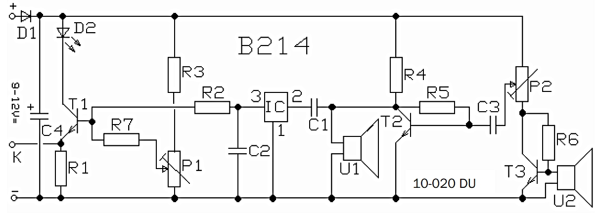

ich habe ein riesiges Problem, welches sich wie folgt gestaltet:
Seit geraumer Zeit bin ich dabei, einen Roboter zu bauen, welcher sich
anhand dreier Utlraschallsensoren (Marke: Kemo; Modell: B214)
orientiert. Leider konnte ich bis jetzt keine Entfernung messen.
Hindernisse wurden zwar erkannt, aber scheinbar ist das Signal nur
digital.
Kennt sich jemand mit diesen Ultraschallsensoren aus oder hat eine
Ahnung davon, wie man die Platine so modifiziert, dass man ein analoges
Signal abgreifen kann?
Vielleicht ist auch noch zu erwähnen, dass ich mit AVR Studio 4
programmiere. µC ist der ATmega8535.
MfG
Erna
Gast #2411919
> scheinbar ist das Signal nur digital.
Nur scheinbar, nämlich wenn du dich auf AN/AUS der LED beziehst. Die LED
wird aber analog angesteuert, d.h. die Leuchtstärke ändert sich mit dem
gemessenen Abstand. Du solltest mit einem Voltmeter (Multimeter) über R1
eine mit dem Abstand veränderliche Spannung messen können.

OP #2412041
Krapao,
dieses, ich nenne es mal "Experiment", habe ich schon durchgeführt und
bin zu dem Schluss gekommen, dass sich die Spannung in keinster Weise
verändert, wenn ich dichter an die US-Platine herankomme. Dies wird mir
auch mittels Oszi bestätigt.
Moderator (Firma: Titel) Persönliche Seite #2412114
Erna S. schrieb:
> Kemo; Modell: B214
Das Ding ist ungeeignet für dein Vorhaben!
Die Schaltung funktioniert praktisch wie eine Rückkopplung von einem
Lautsprecher auf ein Mikrofon bei einem Konzert: wenn das Pfeifen höher
wird, dann ist die Schallquelle näher am Mikrofon (grob vereinfacht wg.
der höheren Resonanzen). Und so funktioniert diese Schaltung: bei
größerem Abstand gibt es keine Rückkopplung, irgendwann pfeift es. Und
dieses Pfeifen wird mit der LED angezeigt. Das Poti sellt nur die
Verstäkrung ein...
Das steht auch schön im Manual unter "Schaltungsbeschreibung":
http://www.luedeke-elektronic.de/shop/pdf/b214.pdf
http://www.kemo-electronic.com/eam/b214/eam_b214.pdf
Moderator (Firma: Titel) Persönliche Seite #2412154
Erna S. schrieb:
> Kann man denn nichts machen, um das Ding doch noch analog benutzen zu
> können?
Naja, so analog eben, wie das Pfeifen einer Lautsprecheranlage zusammen
mit einem Mikrofon: man kann den Ton ändern...  ;-)
> Dies wird mir auch mittels Oszi bestätigt.
Halte doch einfach das Oszi mal an den Ultrachall-Sender. Evtl. kannst
du da irgendwelche Abhängigkeiten sehen, die man auswerten könnte...
Gast #2412315
Erna S. schrieb:
> Hallo,
> digital.
Entfernungsmessung per Ultraschall basiert auf einer Laufzeitmessung.
Also Impuls losschicken und microsekunden zählen bis das Echo kommt. Bei
Deiner Platine könnte versuchen die zeit zwischen Anschwingen des
Senders (resp. anschalten desselben) und Aufleuchten der LED resp.
Anstieg deren Spg. zu messen.
