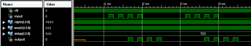

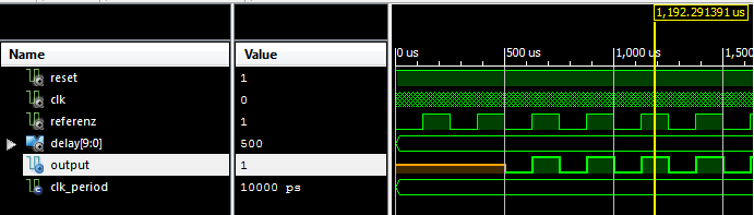

OP #2413226
ich hab mir die Realisierung mittels des Speichers nochmal angeschaut.
Kann es sein, dass die Läösung mit den 255 Abgriffen aber nur eine
Periode verzögter oder?
Ich hab es mal angepasst für 2 Perioden bzw. ich denke es sollte so
funktionieren.
entity main is
    Port ( reset : in  STD_LOGIC;
           clk : in  STD_LOGIC;
        referenz : in STD_LOGIC;
        output : out STD_LOGIC);
end main;
architecture Behavioral of main is
signal oneus_cnt : integer range 0 to 100 := 0;
signal wrptr : unsigned (9 downto 0) := (others=>'0'); -- unsigned wegen des kostenlosen wrap-arounds... ;-)
signal rdptr : unsigned (9 downto 0) := (others=>'0'); -- unsigned wegen des kostenlosen wrap-arounds... ;-)
type speicher is array(0 to 512) of STD_LOGIC;
signal memory : speicher;
Signal delay : unsigned (9 downto 0) := "0111110100";
22
begin
23
24
25
26
delay_process : process (reset,clk)
27
begin
28
if reset = '0' then
29
  oneus_cnt <= 0;
30
elsif rising_edge(clk) then -- 100MHz
31
  if (oneus_cnt=100) then
32
    memory(to_integer(wrptr)) <= referenz;
33
      wrptr       <= wrptr+1;
34
      rdptr       <= wrptr-unsigned(delay);
35
      oneus_cnt   <= 0;
36
   else
37
      oneus_cnt   <= oneus_cnt+1;
38
   end if;
39
end if;
40
end process;
41
42
43
44
output <= memory(to_integer(rdptr));
45
46
47
48
end Behavioral;
Bin ich hier richtig von meiner Denkweise? Wenn ich das die Delay auf
den Wert 500 einstelle, dann sollte das Signal um 2 Perioden verzögert
sein oda?
lg

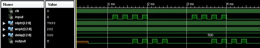

Moderator (Firma: Titel) Persönliche Seite #2413395
> sein oda?
Was sagt denn deine Simulation?
Meine sagt (für meinen Code) auf jeden Fall: Ja, stimmt.
Persönliche Seite #2413609
Wenn man Dein Bild so anschaut, dann sieht das aus wie ein Taktsignal.
Wenn man einen Takt um das Vielfache einer Periodendauer verzögert, dann
hat man wieder das selbe Taktsignal, lediglich mit einer einzigen
Verzögerung am Anfang. Wenn die 4kHz fest sind, dann kannst Du diese
Einschaltverzögerung mit einem x-beliebigen Zähler und einem clock gate
bauen.
