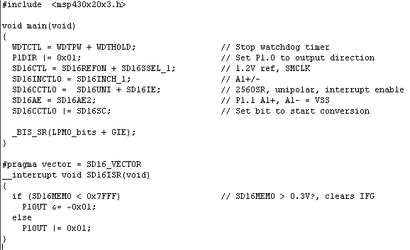

Der folgende Code stammt aus einem Beispiel von Texas Instruments. Es
sollen damit Gleichspannungen gemessen werden. Die erfassten Binärwerte
schwanken vom 0. Bit (LSB) bis zum 6. Bit.
Eine Schwankung von Bit 1 bis 3 halte ich für normal bei einem
16-Bit-Sigma-Delta-Wandler. Aber Schwankungen bis zum 6. Bit machen die
Messwerte unbrauchbar.
Da der Code von Texas Instruments stammt, ist der Fehler vermutlich beim
Aufbau (Hardware) zu suchen. Hatte schon einmal jemand das gleiche
Problem? Wo lag die Ursache?
Persönliche Seite #2412354
Layout bitte auch mal posten.
- Ist der Abblock-C C3 direkt zwischen Pin 1 und Masse platziert?
- Was kann alles einstören? "Pulsgenerator" klingt schon nach
Einstreuung.
- Misst Du wirklich den richtigen Kanal (da bin ich schon einige Male
reingefallen)? Passen die Werte und die angelegte Spannung wenigstens
einigermaßen zusammen, oder hast Du nur Rauschen?
- Sind P1REN und P1SEL korrekt gesetzt?
- Welche Referenzspannung ist konfiguriert?
- Hast Du ihn differentiell konfiguriert und misst aber absolut?
Sorry, mag mich jetzt nicht durch die Registernamen und Deine
Konfiguration durchackern.
#2412442
Eher nicht...
Beitrag "MSP SD_16 nur ein Marketing GAG ??"
Der Wandler hat im besten Fall ein SINAD von 87 dB d.h. ENOB ~14 Bit
(RMS). Das Peak-To-Peak Rauschen ist Faktor 6.6 größer d.h. ~2.7 Bit
abziehen
-> 11.3 Bit rauschfrei.
