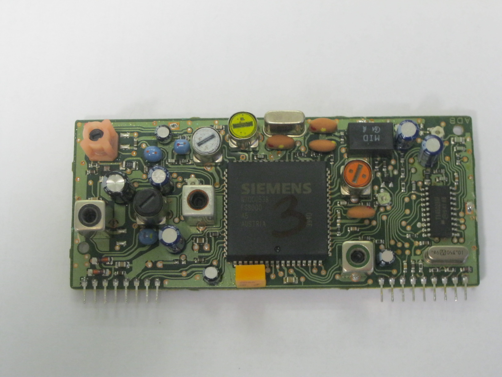

Hallo ihr
ich wollte mal fragen ob wer weiß was der IC N700053B von Siemens genau
für eine Funktion hat  dieser ist auf einen Tuner gebaut
sprich Ansteuerung/Belegung oder mir erklärt wie ich das
 messtechnisch herrausfinden kann
vieleicht hat auch jemand ein Datenblatt
mfg

Hallo Stivi,
ich denk Du hast schon mal gegoogled und Nichts gefunden.
Deswegen wird es hier auch etwas schwieriger werden wenn Du nicht ein
bischen mehr Informationen beisteuerst (Pinanzahl, Bauform, Foto, ...).
Eventuell ist auch dei Bezeichnung nicht korrekt?

Hallo Stivi,
da gebe ich Dir wenig Chancen. Der Beustein sieht mir nach einem sehr
proprietären Baustein aus, analog ASIC auf Kundenspezifikation oder
ähnlich. Datenblatt wirst Du davon wahrscheinlich nicht bekommen.
Ersatzteile: eventuell in China bei Brokern. Aber Vorsicht vor Betrug
bei denen - Vielleicht ein kostenloses Muster zur Prüfung bei denen
ordern.

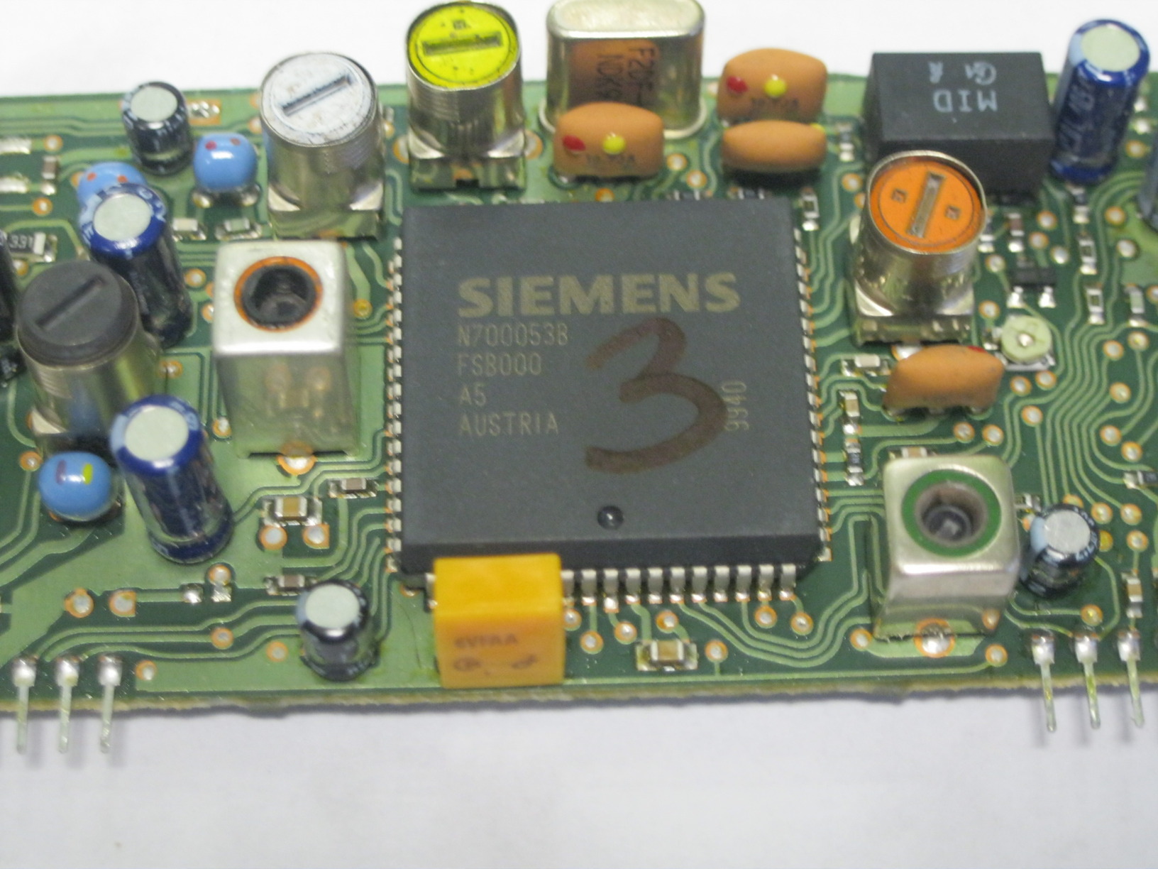

(Firma: 100nF 0603 X7R) #2414599
Das Ding ist aus einem F*rd Autoradio.
Habe selbst auch son eines :-(((
Dieser PKW-Hersteller ist dafür bekannt,
daß er in allen seinen verbauten (Steuer-)Geräten
eigene Nummern auf die Chips drucken läßt.
Dadurch ist es fast unmöglich,
so ein Gerät zu reparieren oder umzubauen.
Für mich ein Entscheidungsgrund gegen einen PKW dieser Marke.
Viel Erfolg beim Suchen.
Wenn Resultate -> bitte hier posten, interessiert mich auch.
Gruß,
Jörg

@stivi
Also die CPU des Radios hatte ich herausgefunden,
auch den Signalquellenumschalter/Lautstärkesteller, der war von ST,
das waren "normale" Chips aus dem Standard-Lieferprogramm der jeweiligen
Hersteller, nur anderst beschriftet.
Aber an dem Tuner habe ich mit die Zähne ausgebissen.
Ich wollte damals in die Steuerung eingreifen,
um meinen CD-Wechsler/mp3-Player anzuschließen.
Derzeit ist das für nicht mehr aktuell,
freue mich aber trotzdem über Infos.
Irgendwo liegt das Radio noch herum...

Franz BAUER schrieb:
> Suche nach TUA4300P...
Super,
[x] DANKE
schön, daß nach der langen Zeit das Geheimnis gelüftet ist :-)

(Firma: 100nF 0603 X7R) #6257541
Jens schrieb:
> Ich hätte gerne den Typ des Radios gewusst.
Ford 2006R RDS, verbaut in einem Galaxy BJ1999.
Komplette Ford-Eigenentwicklung, auch der Tuner ist kein Zukaufsteil.
Und wie immer bei Ford sind alle ICs mit Custom-Labels versehen, da
stehen nicht die bekannten Hersteller-Bezeichnungen drauf. Macht keinen
Spaß.
