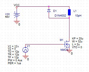

von Mow (Gast)
Habe gestern noch mit meinem Betreuer diskutiert, mittlerweile hab ich
eine ganz gute Lösung. Und zwar muss ich die Spannung garnicht
runterschrauben, sondern nur den Strom steuern. Schaltung ist im Anhang.
von Düsendieb (Gast)
ein Buck-Converter, bzw. Stepdown-Wandler sieht aber anders aus als auf
der Skizze
von Jan (Gast)
So wie auf deiner Skizze schaltest du deine Induktivität Low-Side.
Das ist natürlich einfacher da du keinen Gate-Treiber für nen N-Kanal
auf der High-Side brauchst.
Meist hat man diese Möglichkeit aber nicht und muss daher an die
High-Side gehen und setzt dort einen Step-Down ein. Damit setzt du zwar
die Spannung runter, aber damit auch den Strom der fließt! Da deine
Spule ja neben ihrer Induktivität auch einen ohmschen Widerstand hat und
am dem gilt ja bekanntlich I= U/R ;-)
Daher sind beide Lösungen zielführend, einfacher ist aber sicherlich die
Low-Side zu schalten...so wie du es bereits skizziert hast
Gruß Jan
von Udo S. (urschmitt)
Eine 1N4002 als Freilaufdiode für diese Spule mit 10pH (picoHenry)???
ist ziemlicher Unfug. Die ist viel zu schwach und vor allem viel zu
langsam. Da brauchts eine schnelle Schaltdiode die den Strom und die
Spannung abkann.
von Ben _. (burning_silicon)
> 10pH
Das glaube ich sowieso nicht. Ein Pin eines FETs hat bereits wenige nH.
von Mow (Gast)
Der Wert für den Spule ist fiktiv. In Wirklichkeit hängt da eine Bremse
dran die über eine Spule funktioniert. Daher hab ich einfach mal
irgendeinen Wert eingegeben. War die letzten Tage krank, heute gehts mir
wieder besser und jetzt arbeite ich an einer Kurzschlusssicherung. Hat
da irgendjemand eine Idee?
von Helmut L. (helmi1)
Sowas kann man ganz einfach mit einem Schaltregler IC fuer CurrentMode
Regler machen.
R13 erfasst den Strom durch die Spule und wenn die die interne
Komparatorschwelle ueberschreitet wird der FET abgeschaltet. Das
geschieht mit dem Takt den der Oszillator des ICs vorgibt. Und schon
hast du deine Stromgeregelte Bremse. Die Schaltschwelle wird von aussen
vorgegeben.
 Also 0 .. 10V ergibt dann 0 . .4A
Von dem Wert hängt aber die Schaltfrquenz ab. Ist der zu klein bist du
ruckzuck im Megahertzbereich.
Etwas weniger Fiktion und mehr realistische Werte wären hier sinnvoll.
von Joachim .. (joachim_01)
Was is n LL4148? Ne andere Bauform?
Das ist die SMD Version einer 1N4148
LL = Leadless
