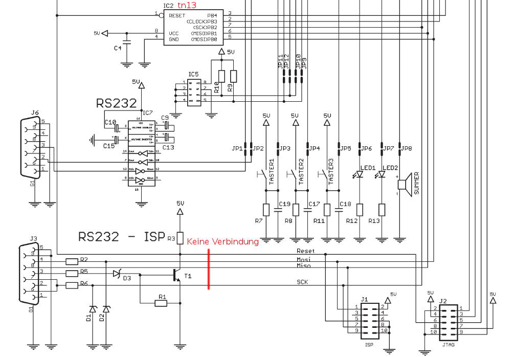

Das Kabel kommt doch an die Buchse "ISP" am Pollin Board, nicht zufällig
an "RS232"?
ttyS0 stimmt auch, bei allem anderen (ttyS1, tty00, ...) kommen Fehler.
Gast #2412817
Anscheinend ist mein Pollin-Board kaputt? Siehe Anhang: Zwischen der
Schnittstelle und dem µC gibt es keine Verbindung wie im Schaltplan
angegeben, wohl aber zwischen der ISP-Pfostenleiste und dem µC.
Gast #2412826
Der RS232-ISP Anschluss ist der richtige.
Hat das Board schon mit einem anderen AVR schon funktioniert? Hast du es
selber zusammengelötet oder bereits aufgebaut bekommen? Beim Löten sind
schnell Bauteile gedreht oder Lötbrücken dahin gemacht, wo sie nicht
hingehören.
Bei der Fehlersuche musst du untersuchen, ob der AVR
1) Vcc und GND hat. AVRDUDE kann das nicht kontrollieren. Beim
Selbstkontrollieren den AVR aus der Fassung nehmen und mit dem
Multimeter die Spannungen an der IC Fassung nachmessen.
2) AVRDUDE beim Flashen den AVR in den RESET zieht. AVRDUDE kann das
nicht kontrollieren. Beim  Selbstkontrollieren den AVR aus der Fassung
nehmen und mit dem Multimeter Spannung am RESET-Pin an der IC Fassung
nachmessen. Die sollte von 5V nach nahezu 0V sinken während AVRDUDE
arbeitet.
Wenn kein Spannungswechsel feststellbar ist, kann es Probleme im RESET
Teil der Schaltung geben.
3) Die Funktion der MOSI/MISO Leitung kannst du auch checken. Dazu den
AVR aus der Fassung nehmen und eine Drahtbrücke zwischen MISO und MOSI
anbringen. AVRDUDE arbeiten lassen wie oben. Statt [ 00 00 00 00 ]
sollte AVRDUDE jetzt seine eigene Sendung empfangen.
Test 2 und 3 können nicht unterscheiden, ob das RS232-Kabel die
benötigte 1:1 Verdrahtung hat oder eine unerwünschte gekreuzte
Verdrahtung (Nullmodemkabel). Das kannst du aber mit dem
Widerstandsmodus des Multimeters herausfinden.
Gast #2412829
Oh das ist dann übel!
Gast #2412846
wäre es,
aber ich glaube das nicht!
