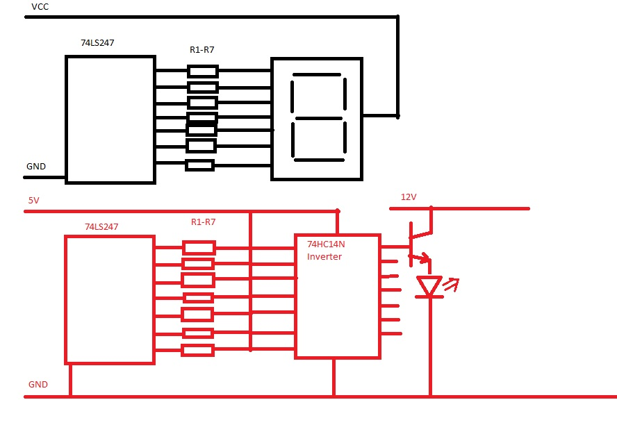

von Hugo W. (mrbeen)
nach meinem Verständnis würde ich es in etwa so machen.
Schwarz = aktuelle Schaltung.
Rot = neu
statt einzelne Transistoren würde ich ULN2803 ICs verwenden.
Wahrscheinlich ist der Weg viel zu umständlich....
von spontan (Gast)
Nein, dieser Weg (Schaltplan) ist totaler Unfug.
Am Ausgang des HC14 hast Du maximal 5 Volt (eher etwas weniger). Damit
erhält die Basis der Transistoren nie mehr als 5 Volt, und die LED
(Vorwiderstand vergessen?????) sieht nie mehr als etwa 4,3 Volt. Über
der Emitter-Collector-Strecke liegen 12V-4,3V an, je nach Strom ist der
Transistor damit gnadenlos überlastet.
Falk hat schon recht weit oben diesen Link empfohlen:
http://www.mikrocontroller.net/articles/Transistor...
Hast Du ihn gelesen?
Hast Du ihn verstanden?
Wieso zeichnst Du dieses Schaltbild?

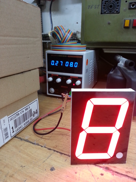

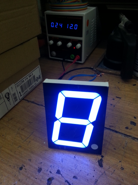

von Anzeigen (Gast)
Moin, erstaml sry, bin nicht so fit was das Thema angeht, deshalb baue
ich meistens Schaltungen nach Anleitung. Das bekomme ich hin.
Siehe Bilder...
Verbrauch der Anzeigen (ohne DOT, den brauche ich nicht). Angetrieben
ohne Widerstand.
Zur Versorgung: nur Vorwiderstand geht imho nicht. Meine
Eingangsspannung schwankt zu sehr. Das ganze soll portabel bleiben und
verwende daher einen Akkublock. Der wird entladen ca 12V haben und
geladen 17-18V.
Gemeinsame Anode ist mir schon klar, alle Segmente haben einen
gemeinsamen Pluspol...
Wie kann ich nun meine Schaltung ändern dass ich die großen Anzeigen
nutzen kann.
Bitte um Hilfe...

Das hat nichts mit Faulheit zu tun, sondern eher mit Zeit. Ich
beschäftige mit schon mit vielen Dingen, aber in diesem Fall war ich
dankbar eine Schaltung gefunden zu haben, die ich einfach nachlöten
konnte.
Die Bestellung, der Zusammenbau und die anschließende Fehlersuche hat a)
schon genug Zeit beansprucht und b) mir viel mehr gebraucht, als die
Datenblätten der Bauteile zu studieren.
Das bringt einem als Laie nämlich gar nichts.
Mir ist schon klar, dass man hier nicht einfach sagt "ich will"..."mach
mal".."danke" aber...
die Grundschaltung ist ja gegeben/verlinkt und mein Änderungswunsch auf
LED 40mA/pro Segment, bei blauen und roten, klar geäußert.
Mittlerweile hab ich verstanden dass ein ULN2003 gegen Masse schaltet,
das war mir bis heute nicht klar.
Ich glaube auch verstanden zu haben dass ich diese nicht einfach mit
HC14 ansteuern kann sondern sowas wie Optokoppler dazwischen muss...
Aber warum soll ich denn jedes Segment mit einer Konstantstromquelle
betreiben wenn ich doch mit einem Spannungsregler (z.B 7812 oder 7809)
alle Segmente auf eine konstante Spannung bringen kann???
> ......diesen Link empfohlen:
Mike schrieb:
> Liess dir mal ein paar der gefühlten tausend Threads durch
Lothar Miller schrieb:
> Und wenn das geklärt ist, dann wird die Schaltung auf einmal unglaublich
> einfach...
Wenns so einfach ist, dann kann mir doch jemand erklären wie ich meine
Schaltung ändern muss, bzw. was ich brauche....
Ich habe viele Beiträge durchgelesen, aber wenn man auf einmal 100
Seiten auf hat um 1000 Unklarheiten zu beseitigen, dann hört der Spaß am
Basteln auf...
Ich möchte keinen angreifen, auch wenn es so klingt, suche nur Hilfe
Weil (man kann es offenbar nicht oft genug sagen) LEDs mit Strom
angesteuert werden (merke: Strom=Licht, doppelter Strom = doppeltes
Licht). Eine Spannung ergibt sich dann mehr oder weniger "zufällig"...
Und hier mal die Ansteuerung eines Segments mit Konstantstrom:
             ---o------------- 15V
                V =>
   7414         |
--|-->o-|-----|
                R  | Ur=4,5V, I=30mA => R = Ur/I = 150 Ohm
                |  v
             ---o-------------  GND
Kleines Manko:
so richtig konstant wird der Strom erst, wenn für den Widerstand die
4,5V übrig sind. Bei der roten LED also ab ca 12,5V. Bei der blauen ab
16V. trotzdem wird die blaue LED auch bei weniger Spannung leuchten. Nur
eben nicht so hell. Aber ich würde einfach vorschlagen: Ausprobieren.
wenn ich das richtig verstehe dann ist da doch so wie ich vorgeschlagen
hab nur dass ich den Widerstand vergessen hab einzuzeichnen.
Kann ich dafür den ULN2003 verwenden oder muss ich einzelne Transitoren
verwenden.
Wenn ja, welche???
Das mit der Eingangsspannung wird noch ein Problem werden. Schwankt
einfach zu sehr.
Wie wäre die Lösung:
Versuche mit 24V einzuspeisen, regel mit 7820 auf 20V und hänge dann die
Transitorschaltung dahinter???
Ich hab ein Auto gebaut, nur dass ich vergessen hab einen Motor
einzubauen...
> einfach zu sehr.
Dumm, sowas...
Du nimmst einen Stepup und machst eine Spannung, die gerade so hoch ist,
dass die blauen LEDs noch mit Konstantstrom angesteuert werden und dann
hängst du an jedes Segment so eine Konstantromquelle. Du brauchst also
mindestens 18V wegen der blauen LEDs. Den roten würden 14V reichen...
Wenn du willst und so eine Spannung hast, dann nimmst du einfach gleich
die 24V.
Nein. Denk mal drüber nach, warum...
> muss ich einzelne Transitoren verwenden.
Ja.
> Wenn ja, welche???
Mit 30mA Segmentstrom und einem Spannungsabfall von max. 5V -> nimm
BC547C oder BC337C
ok, super. Hilft mir weiter
aber....
das mit dem ULN2003 raff ich nicht.
Wenn ich das richtig verstanden habe dann ist das ein Baustein aus 7
Darlington Transistoren bis zu einen max Strom von 500mA.
Darlington Schaltung dient ja wohl dazu um eine größere Verstärkung zu
erhalten.
Warum soll das nicht funktionieren?
Erklärung für Laien wäre cool :)))
von RoJoe (Gast)
Weil Du für jedes Segment eine separate Konstantstromquelle brauchst.
Diese Konstantstromquellen entstehen dadurch, dass jeder
Segment-Transistor seinen eigenen konstant-strom-bestimmenden
Emitterwiderstand bekommt.
7 Emitter -> 7 Emitter-Widerstände
Beim ULN2003 sind die 7 Emitter jedoch zusammengeschaltet
und als ein pin herausgeführt...
Na gut, jetzt wurde es schon erklärt. Aber da hättest du leicht selber
drauf kommen können mit einem Blatt Papier und einem Bleistift. Weil du
jeden einzelnen Emitter brauchst fällt der ULN flach...
