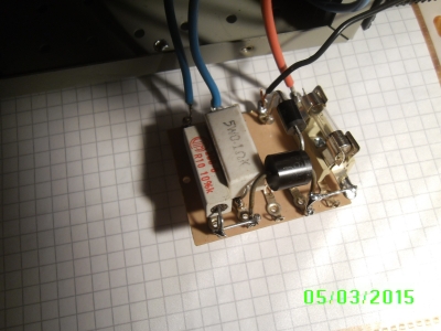

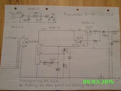

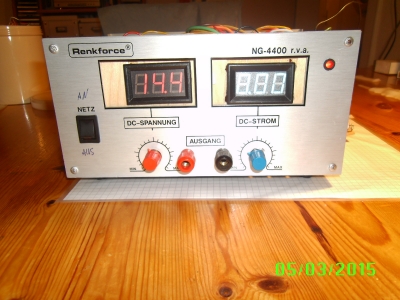

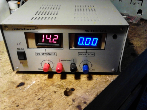

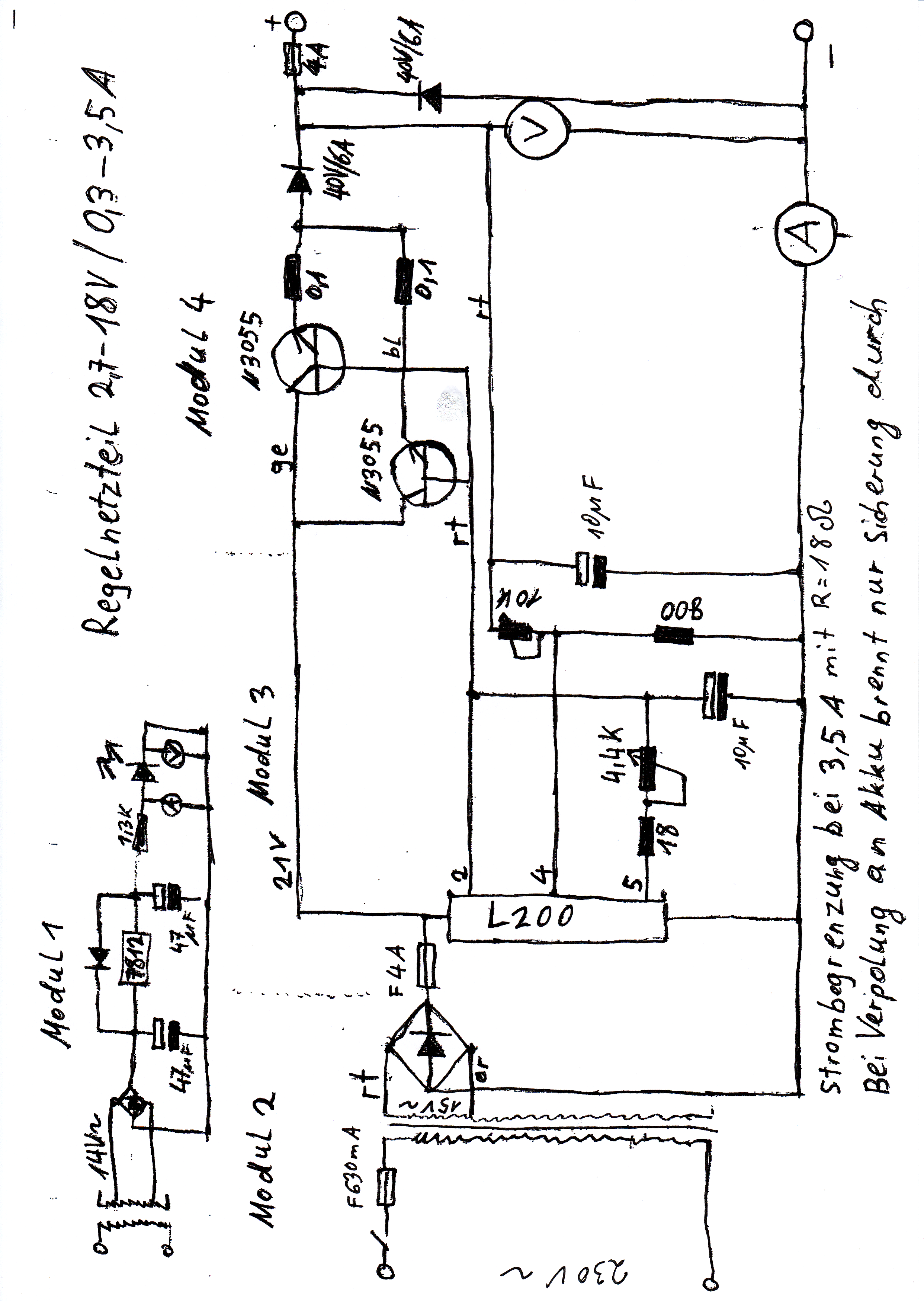

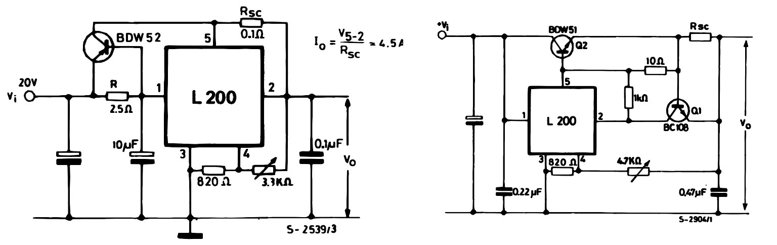

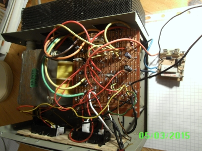

von Udo B. (freiheitsstern)
So jetzt habe ich fertig.
Neuer Aufbau mit L2oo. Den Trafo, die 2 2N3055, den Gleichrichter und
die Leuchtdiode als Einschaltkontrolle habe ich gelassen.
Die Analoganzeigen habe ich gegen Digitale getauscht.
Um die Schaltung gut zu verstehen und später gut reparieren zu können,
habe ich 4 Module gebaut. Jedes ist einzeln mit einer Schmelzsicherung
versehen.
1. Stromversorgung für Digianzeigen mit 7812.
2. Stromversorgung: Trafo, Gleichrichter, Elko
3. Spannungs und Stromeinstellung mit L200
4. Endstufe mit den zwei 2N3055
Jetzt hat das Netzteil folgende Eigenschaften:
2,7 bis 19 Volt, 0,25 bis 3,5 A
Der Strom ist begrenzt, so dass kein Kurzschluss das Gerät schädigen
kann.
Bei einer Belastung mit 3 A ist kein Spannungsabfall festzustellen.
Auf Wunsch kann ich die Schaltung mal posten.

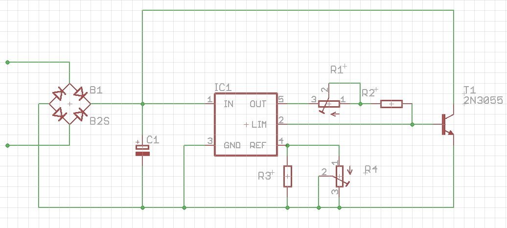

von matze (Gast)
hallo Udo,
kannst du die Schaltung des netzteils mal posten.
danke
matze
als Anlage lade ich mal Bilder hoch.
Arni schrieb:
> Ist das nicht eine parallele Version des DIGI 35 gewesen?
Ne meins ist etwas anders, zumindest von außen. Die Schaltung innen drin
wird ähnlich sein.
Bedenkt bitte, dass ich Laie bin. Verbesserungsürdig sind die Potis. Ich
habe lineare eingebaut, Log. wären feiner einstellbar.
Die Digianzeigen habe ich auf Sperrholzbrettchen montiert, was nicht
gerade schön aussieht. Das werde ich noch mal überarbeiten. Wird wieder
etwas dauern.

von Toxic (Gast)

Die Strombegrenzung funktioniert über die Widerstände an Pin 5 und
steuert so den Strom an der Basis von T1 und T2.
Ich glaube, wenn die Spannung an Pin 2 negativ wird, wird der Strom
begrenzt. Müsste noch mal nachlesen und -denken.
Aber das wissen hier sicher die meisten hier, wie das genau
funktioniert.
von Toxic (Gast)
Die Widerstaende die Du erwaehnst sind zustaendig fuer die interne L200
Strombegrenzung.Die externen Transistoren muessen separat geschuetzt
werden - so wie in dem von mir geposteten Bild (entnommen aus dem
Designer Guide).
In einem Kurzschlussfall liefert der L200 den von deinem Poti
eingestellten Strom,welcher dann ueber die Basis-Emitterstrecken der
Transistoren fliesst.Betraegt der L200strom sagen wir mal 1A(!)[Werte
sind im Schaltbild nicht erkennbar...]fliessen auch 1A Basisstrom.Das
ist ne Menge Holz und bei einem Stromverstaerkungsfaktor von
geschaetzten 10-30 koennten je nachdem bis zu 30A fliessen.
Wie schon gesagt - das Schaltbild ist schlecht zu erkennen.Am besten ist
wenn Du dir mal den Designer Guide zu Gemuete fuehrst.
Ich hatte eine 50 Watt Autolampe als Last an das Netzteil gehängt und
eine Spannung von 13 Volt eingestellt. Den Strom hatte ich auf 3,45 A
begrenzt. Über die L200 - Basis- Strecke habe ich die 60mA gemessen. Der
L200 wurde nicht mal warm. Natürlich ist die Spannung auf 9 V
abgefallen, weil der Trafo eigentlich nur 3 A liefert.
Ich habe noch mal das Schaltbild beigefügt, diesmal in besserer
Qualität.
von Toxic (Gast)
Der L200 kann mit Deinen im Schaltplan angegebenen Werten max.
0.45V/18Ohm = 25mA abgeben.Der wird in der Tat nicht warm.
Im Kurzschlussfall fliesst dieser Strom in die Basen der 2
Leistungstransistoren.In jeder Basis eines Transistors fliesst jeweils
12.5mA (alles natuerlich idealisiert...)
Laut Datenblatt hat der 2N3055 eine Stromverstaerkung von ca. 100 bei 1A
Kollektorstrom - bei 2 Transistoren waeren also 2A moeglich.Da dies aber
alles theoretisch ist und Transistordaten grossen Streuungen unterliegen
kann der maximale Strom wesentlich hoeher (oder auch niedriger)sein.
In deiner Schaltung haengt der max. Ausgangsstrom stark von den
Stromverstaerkungen der Transistoren ab und ihr Ueberleben haengt im
Kurzschlussfall(!) an einem seidenen Faden....
Wie schon erwaehnt - Schau dir den Designer Guide an.

von Toxic (Gast)
Udo B. schrieb:
> Die Ergebnisse poste ich dann. Es bleibt spannend.
Ich hab mir die Muehe gemacht deine Schaltung etwas vereinfacht
darzustellen.Gezeichnet ist die Schaltung im Kurzschlussfall.Die
Transistoren koennen in keinster Weise von den im L200 internen
verbauten Schutzschaltungen profitieren.
Deine Schaltung ist vom Entwurf her "mangelhaft" - laesst sich aber dank
deiner geradezu artistischen Verdrahtungsfaehigkeiten relativ einfach
ummodeln.Dennoch kann ich Dir nur anraten das Ganze neu aufzubauen oder
zumindest dem Netzteil treu zur Seite stehen wenn es im Betrieb ist, um
rechtzeitig den Notaus betaetigen zu koennen.
Grundsaetzlich bewundere ich aber deine Ausdauer die Du in dieses
Projekt gesteckt hast.

Toxic schrieb:
> Die
Das verstehe ich noch nicht. Ich hatte mich mit der Strombegrenzung
langsam an die 3,5 A ran getastet. Mit einem R = 18 lag der Strom am
Ausgang bei 3,45 A. Deshalb habe ich den Wert genommen. Ich dachte, dass
auch beim Kurzschluss nicht mehr Strom fliessen könnte.
Da werde ich noch weiter probieren und nachrechnen.
