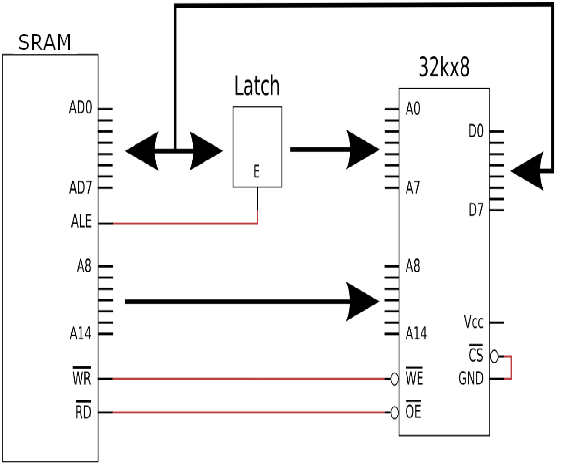

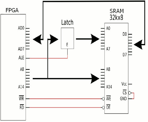

Hallo Zusammen,
wegen Mangel an Pin auf mein FPGA habe ich erfahren dass ich mit Latch
problemlos weitermachen kann.
beigefügt ist das entprechende Blockdiagramm FPGA-Latch-SRAM zu finden.
Nur habe ich keine Ahnung wie ich mit dem VHDL Code so was ansteuern
soll.
Ih wäre dankbar für Hinweise oder sogar Piece of Code damit ich den
richtigen Weg nehme.
Grüße
von Hans (Gast)
Ich kann in deiner Skizze keinen Pin-Mangel erkennen. Alle Pin links
finde ich auch wieder rechts! Also was genau ist der Sinn und Zweck des
Latch-Bausteines?
von René D. (Firma: www.dossmatik.de) (dose)
> Latch-Bausteines?
Auf der einen Seite sind es Adress/Daten auf einen Pin.
Der Latch kann den Signal zustand halten. Und das sind die Adressdaten.
> soll.
Ich habe keine Ahnung von deinem System und was du da wie anschliessen
willst. Was ist eigentlich das Problem?
Hans schrieb:
> Also was genau ist der Sinn und Zweck des Latch-Bausteines?
Es geht offenbar um das Demultiplexen eine gemultiplexten AD-Busses. Das
wurde bei den 8049/8051 schon so gemacht...

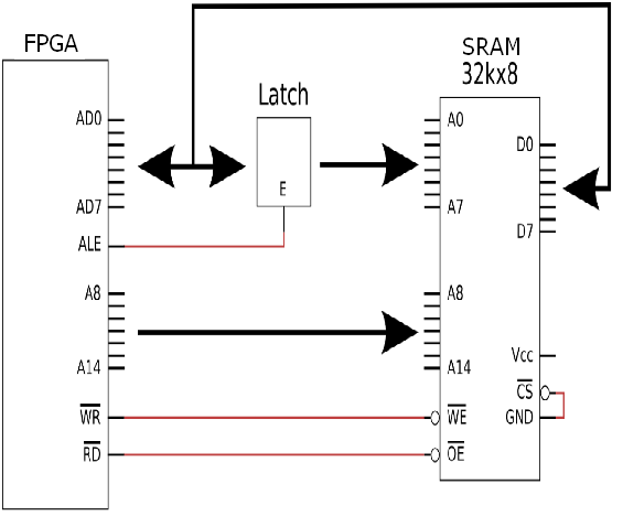

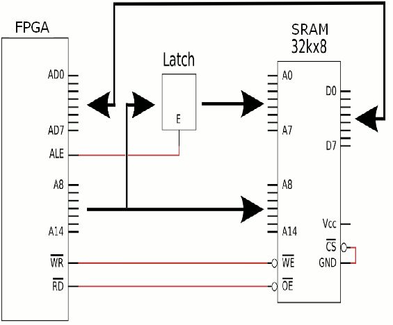

von Raya N. (rayan)
Nochmal habe ich das Blokdiagram mit deutlichen Kennzeiche für FPGA und
SRAM:
Daraus lässt sich feststellen dass A0-A7= D0-D7 also gleichen Bus
benuzen sollen.
Bitte schaue dir nochmal das zweite Bild an.
von ich (Gast)
Du musst eine statemachine implementieren die die Signale in der
richtigen Reihenfolge auf deine Ausgänge schaltet.
Ev. hilft dir das:
http://ece320web.groups.et.byu.net/labs/Lab-SRAMController/SRAM_controller.html
> SRAM:
Ja, dann ist das doch einfach: du bauchst einen bidirektionalen
Adress-Datenbus, auf dem eine FSM die Zustände "Adresse ausgeben",
"Latch Enable" und "Daten lesen/schreiben" umschaltet. Sieh dir einfach
mal an, wie der 8051 das macht. In dessen Datenblatt ist auch das Timing
zu finden.
Übrigens: warum muß hier so ein veraltetes Design nachgebaut und der
Datenbus mit dem Adressbus gemultiplext werden? Könntest du nicht
einfach den Adressbus multiplexen (Bild)?

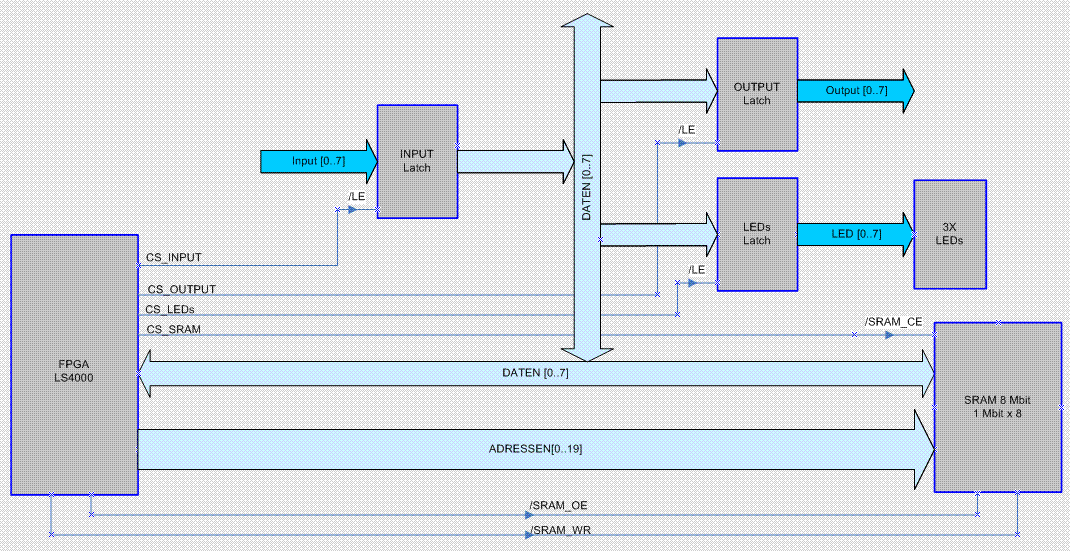

von Raya N. (rayan)
Vielen Dank für eueren Beitrag!
Eigentlich Das endgultiges Projekt sieht wie beigefügt aus. Nur wollte
ich schon das Grundprinzip mit dem AdressDate Latch verstehen.
Nun zu meinem Projekt wo es um eine Gemeinsamenutzung der Datenbus
zwischen SRAM-INPUT-OUTPUT-LED.
Wie viel Zustände habe ich da?
Wieviel Signale sollten zur sensitivliste gehören?
weinige Erfahrung habe ich zur FSM
Grüße
Du brauchst da nur die Latch-Signale.
Drei, wenn du zustandgesteuert arbeitest:
1. Daten anlegen
2. Latch-Impuls erzeugen
3. Latch-Impuls deaktivieren
Ich würde da auch keine zustandsgesteuerten Latches nehmen (wie z.B. den
74573), sondern flankengesteuerte Latches (besserer Name: D-Flipflops,
z.B. 74574) verwenden. Dann reichen zwei Zustände:
1. Daten anlegen
Diese Frage ist hier fehl am Platz.
Das ist wie wenn du fragst: wieviele Schrauben brauche ich für ein Auto?

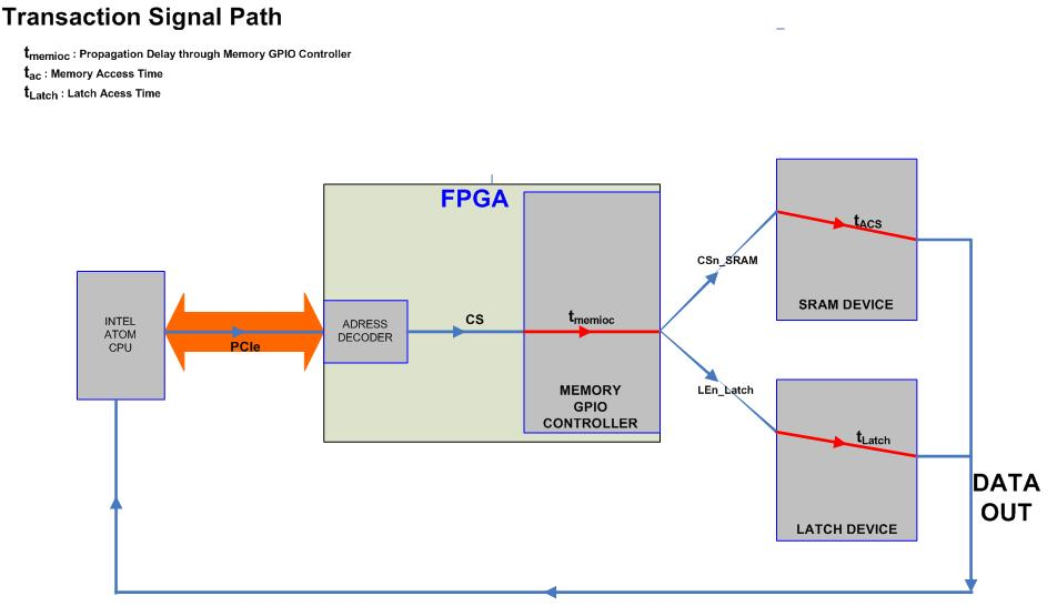

Weiterhin soll ich einen GPIOMEM Controller für Completion PCIe
Transaction entwerfen.
Auf diesem Grund soll ich die Timing Specifikation berücksichtigen.
Nun lautet meine Fragen :
1) Braucht man überhaupt ein Decoder bei einer PCIe Transaction da aller
Register Satz in BAR0/1/2 (Altera PCIe Compiler) sich befindet?
2) Gibt es eine Warteschlange bei mehrere Paketsendung? wie wird es
kontrolliert? von PCIe Compiler
2) Wird eine Quittung zu ATOM Processor zuruckgeschick um zu informieren
Aha  bin ich fertig oder soll ich ein Signal Ready vorsehen?
Auf Rückmeldungen würde ich mich darüber freuen.
Grüße
