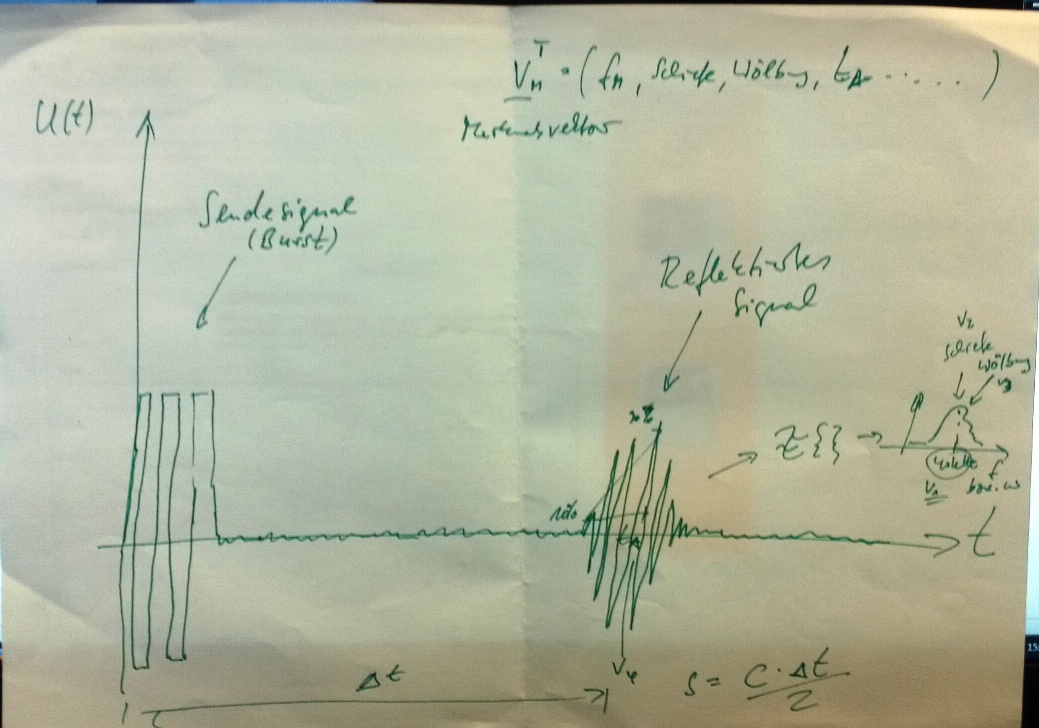

Hallo Freunde!
Ich suche verzweifelt im Internet, finde aber nichts, daher habe ich mal
eine theoretische Frage an euch.
Welche Merkmalsvektoren (Schiefe, Wölbung, etc) bei der Klassifikation
von einem Ultraschall reflektierten Signals bzw. der daraus folgenden
Gaußschen Glockenkurve kann man noch entnehmen und wie macht man das am
besten?
Ich habe mal ein Bild (Skizze) beigefügt, dass vielleicht darstellen
kann, was ich genau meine.
Danke schonmal im Voraus, ich bin für jeden Hinweis und Tipp sehr
dankbar.
Gruß, Tobo

Neben der Einhüllenden noch die Nulldurchgänge und somit die Laufzeit
der Signale. Erst mit der Erkennung der Nulldurchgänge in Relation zu
einem schnellen Takt der Zähler kann man die Auflösung erhöhen.
Soweit zu deinem Verfahren -> TOF -> Time of Flight.
Es gibt aber noch andere Verfahren, wie Frequenzsweeps = FMCW, stehende
Welle zwischen Sender und Empfänger und Auswertung der
Phasendifferenzen, Korrelationen mit kodierten Signalen zB. MLS
Kodierungen.
Einige dieser Verfahren sind systembedingt für die benutzten US
Transducer nicht so einfach anwendbar weil diese Transducer extrem
schmallbandig sind. Man kann sie also nicht frequenzkodiert ansteuern.
In deinem Fall benötigst du einen Matched Filter den du auf die zu
empfangenden Signale einstellen musst. Der Matched Filter gibt dir die
Antwort welcher der in parallel gesampelten Nulldurchgänge der 0-Index
darstellt. Von diesem Nulldurchgangs-Zeitstempel geht man dann eine
gewisse Anzahl der vorherigen/nachfolgenden Nulldurchgänge durch,
summiert sie und macht eine Mittelwertberechnung um den gewählten
0-Index zu korrigieren. Der Zeitstempel dieses Nulldurchganges ist dann
die TOF.

Ich versuch nochmal mein Vorhaben detaillierter zu erklären:
also ich hab ein Ultraschallmessgerät, das sich wie in der Skizze
dargestellt verhält.
Es geht darum bestimmte Objekte zu messen. Anschließend werden die
Messwerte durch eine Fourier-Transformation in eine "Form" gebracht, die
als Input Neuronen für ein Neuronales Netz dienen soll. Das Neuronale
Netz soll dann erkennen, um welches Objekt es sich dabei handelt (was
aber jetzt nichts mit der Fragestellung zu tun hat).
Die Problematik dabei ist, dass man diverse Merkmale braucht, um die
Objekte zu unterscheiden. Das reflektierte Signal sieht natürlich je
nach Objekt anders aus. Es werden sicherlich auch Körper dabei sein, die
nur unsinnswerte bringen - Dank dem Dopplereffekt ;)
Ich versuche also anhand der Merkmalsvektoren genug Inputwerte zu
sammeln.
Ein Merkmalsvektor z.B. ist die Zeit, die das Signal vom Sender zum
Objekt und zurück zum Sender (Empfänger) braucht. Also wie in der Skizze
dargestellt "delta t", wobei die daraus resultierende Entfernung jetzt
zum Erkennen keine all zu große Rolle spielt.
Ich hoffe, das hilft meine Frage klarer zu machen.

Darf ich deine Frage umformulieren?
"Welche Informationen soll ich aus dem reflektieren Signal
vorextrahieren, um diese dann dem neuronalen Netz zum Frass
vorzuwerfen?"
Mittenfrequenz
Bandbreite
Pulsbreitenverhältnis Originalpuls/empfangener Puls
Klassifizierung der Hüllkurve des empfangenen Pulses
etc.

Hast du dir mal das Ultraschallempfangssignal für verschiedene Objekte
auf dem Oszi angeschaut und versucht, mit Auge und Gehirn Unterschiede
zu erkennen? Wenn ja, wirst du festgestellt haben, dass das gar nicht
leicht ist.
So liefern bspw. beliebige konvexe Körper alle qualitativ das gleichen
Signale. Sie unterscheiden sich lediglich in der zeitlichen Verschiebung
(abhängig vom Messabstand) und einem Amplitudenfaktor (abhängig vom
Messabstand, der seitlichen Verschiebung des Objekts, der für die Refle-
xion wirksame Fläche und dem materialabhängigen Reflexionsgrad der Ober-
fläche des Objekts). So liefern also für eine kleine, dem Sensor zuge-
wandte Platte, einen größerer Zylinder und eine noch größere Kugel — im
gleichen Abstand aufgestellt — praktisch genau das gleiche Empfangssig-
nal, nicht nur qualitativ, sondern auch quantitativ. Da kann die beste
KI keine Klassifizierung vornehmen.
Anders sieht es bei nichtkonvexen Objekten aus. Bspw. liefert ein vier-
beiniger Stuhl vier, teilweise relativ weit auseinanderliegende Echos,
die sich im Empfangssignal überlagern und zu mehreren Maxima in der
Hüllkurve führen. Aber auch hier lassen sich beliebig viele andere Ob-
jekte finden, die aus Sicht des Ultraschallsensors genau gleich ausse-
hen.
Falls du Piezoschallwandler einsetzt, hast du zusätzlich das Problem der
hohen Güte, die den Wandler nur langsam ein und ausschwingen lässt. Das
führt zu einer Verwischung der objektspezifischen Information. In der
Fouriertranformierten wirst du im Wesentlichen einen schmalen Peak bei
der Resonanzfrequenz sehen, der Rest wird größtenteils um Rauschen un-
tergehen.
Mit breitbandigen Wandlern (bspw. Audiohochtönern) wirst du diesbezüg-
lich bessere Ergebnisse erhalten, allerdings auf Kosten der Sendereffi-
zienz und der Empfängerempfindlichkeit.
Aber schau dir einfach mal ein paar Signale für unterschiedliche Objekte
im Zeit- und Frequenzbereich an, um ein Gefühl für das Verhalten der
Ultraschallmessung zu bekommen. Erst wenn du selbst reproduzierbare
Unterscheidungsmerkmale in den Signalen entdecken kannst, lohnt es sich,
die Klassifizierung mit neuronalen Netzen u.ä. anzugehen.

Ich gebe Yalu recht, das wird mit Ultraschall in der Form nichts werden.
1.) du musst breitbandge US Transducer benutzen, meistens ~ 3MHz
Mittenfrequenz mit 1MHz Bandbreite, führt zu geringer Reichweite des
Systemes
2.) du musst ein "Imaging" betreiben indem du entweder ein Beamforming
durchführst (nur ein Empfangs"auge" nötig, dafür auf Senderseite mit
mehreren Tansducern den Schall fokusieren) oder ein Sender und mehrere
Empfänger als Array mit gemeinsammen Fokuspunkt. Letzendlich läuft es
darauf hinaus das Objekt zu gezielt beschallen und dessen Reflektionen
an unterschiedlichen örtlichen Positionen zu messen und deie
Laufzeitunterschiede zwischen diesen Signalen werden ausgewerten als
"Oberflächenmuster" des Objektes.
Am Anfang würde ich dir ja empfehlen mit optischen Systemen zu beginnen,
sprich einer WEB Cam. Die liefert dir mehr Informationen für dein
Neuronales Netzwerk. Und alleine schon das NN wäre ein separates Projekt
für sich das es in sich haben wird.

IMHO kommst du da mit deinem Wandler nicht sehr weit. Die Information
z.B. welche Form das Objekt hat ist in deinem Signal nicht vorhanden. Es
werden lediglich Reflexionen empfangen die aber durch Überlagerung schon
bei 1mm Abstandsänderung ganz anders aussehen.
Ausnahme zb. in der Sonografie und dem maritimen Survey , wo aber
reflektierende Grenzschichten gemessen werden.
Mit einem Mehrfrequenz Phase Array ist es evtl. machbar, aber z.B in
Luft nur auf kurzer Distanz.

Hallo Tobo,
mir war nicht klar das Du Ultraschall in Luft verwendest, dabei hat man
mehr Freiheitsgrade in der Sendeburstgestaltung im Vergleich zu
Ultraschall in Stahl.
Abhängig von was dein NN erkennen soll musst du es mit Input versorgen.
Gradso wie bei menschlichen Gehirn: es gibt bereiche die optische Reize
auswerten (sehfeld) und Bereiche die akustische Signale analysieren.
Falls Du  anhand Form und Lage Objekte klassifizieren willst, dann musst
du  die Lage dem NN präsentieren, bspw als Grauwertbild, bei dem der
Grauwert für den Abstand zu Empfänger steht. Mit diesem könnte dann das
NN trainiert werden,  nahe Verkehrsschilder von fernen Werbetafeln zu
unterscheiden.
Ganz zweckfrei ist dein Ansatz, das NN mit Charakteristika des Echos zu
füttern allerdings nicht, da widerspreche ich meinen Vorredern. Es
könnte akustische Eigenschaften des reflektors erkennen und  damit ein
Objekt aus dünnem Blech (schwingfähig, Verkehrsschild) von einen Objekt
aus massiven Beton (Poller, zu schwer zum Mitschwingen) unterscheidbar
machen.
Das natürliche Vorbild ist dort genauer beschrieben:
http://en.wikipedia.org/wiki/Animal_echolocation
Soll mit der FFT der "filterbank receiver" nachgestellt werden?
"Today most - but not all - researchers believe that they use
cross-correlation, but in an incoherent form, termed a filter bank
receiver."?
Gruß,

Habt ihr euch schon für eine Netztopologie entschieden?
Ohne von Luftultraschall Ahnung zu haben, würde ich tippen, daß ein
demoduliertes Signal nicht so extrem wertvoll ist und eher mit dem hf
Signal etwas gemacht werden kann.
Messlatte ist ja sicher ein Kollege wie die Fledermaus. Die stehen aber
nicht ruhig in der Luft sondern fliegen nicht geradlinig durch die
Gegend, sprich die beschallen die Objekte von leicht unterschiedlichen
Richtungen. Sicher eine Rahmenbedingung bei der 'Bildgebung'
Interessantes Thema

Gast #2414814
Hi, Uli, ( Ultraschall schrieb:)
> machen.
Interessanter Artikel.
Die Aussage "neural network" ist allerdings genauso unbrauchbar wie die
Aussage "Zauberstab".
Wenn, dann will ich wissen "wie funktioniert das?"
Wenn ich so analytisch denke, dann stelle ich mir eine Kreuzkorrelation
vor zwischen Sende- und Empfangssignal.
Jede streuende Fläche, jede streuende Kante müsste darin eine Spitze
erzeugen.
Die zeitliche Verteilung dieser Spitzen gibt Auskunft über die relative
Lage des Objekts in Bezug auf Sender und Empfänger.
Eine ähnliche Aufgabe haben ja die Radarleute, die erkennen wollen, ob
sie da einen Stealth-Bomber vor sich haben oder eine Drohne mit einem
Winkelreflektor.
Ciao
Wolfgang Horn
#2415041
> erzeugen.
Darauf bezog ich mich mit:
>Kodierungen.
Aber all diese Verfahren bedingen für eine Objekterkennung das sie
- mit breitbandigen Signalen arbeiten
- die heute üblichen US Transducer nicht nutzbar sind
- Arrays von Sendern/Empfänger benutzen oder der Sensorkopf muß sich in
Relation zum Objekt für das System deterministisch bewegen
Das was man dann am Häufigsten auswertet sind
- örtliche Phasendifferenzen der empfangen Signale
- Hüllkurve die aber fast nichts aussagt ausser da hat was im Abstand X
reflektiert das mit Y db Z % der Energie geschluckt hat.
- Dopplereffekte
In jedem Fall wird sowas mit einem einfachen 40kHz Piezo Transducer
nicht gehen. Ich selber hatte versucht durch Detuning solcher Transducer
die Bandbreite auf 5kHz zu erhöhen um MLS kodierte Signale absetzen zu
können. Grundsätzlich ging das aber die Güte der Piezos ist einfach viel
zu hoch für bischen breitbandigere Signale als der reine Sinus der
Resonanzfrequenz der Transducer. Ein Imaging ging mit diesem System
nicht, nur die exaktere CW-TOF Bestimmung war damit möglich, auf 30cm
Distanz da es bei dem Projekt um ein Anemometer ging. Das einzig
auswertbare Merkmal dieses Aufbaus war also die Laufzeit der Signale
durch das Medium Luft.
Davon mal abgesehen entsteht noch ein weiteres viel wichtigers Problem.
Neuronale Netzwerke sind ja schön und gut. Wenn ich eines mit den
Dingern gelernt habe dann ist es: die Daten mit denen man es füttert
müssen sehr gut aufbereitet sein. Dh. der Glaube man nehme ein NN und es
wird schon selber lernen was wir brauchen, ist falsch. Es ist eher genau
umgekehrt: kann der Mensch die gesuchten Muster eindeutig erkennen dann
kann man auch ein NN damit trainieren. (ja es gibt Erfolge die das
Gegenteilige vermuten lassen würden). Gerade diese Preprozessing der
Daten ist sehr wichtig damit das NN überhaupt was lernen kann.
Gruß Hagen

Hi, Hagen,
>>Kodierungen.
Ja.
Kommt drauf an. Ich habe in meiner Bastelkiste Ultraschallwander von
Polaroid. Elektrostaten mit 100 kHz Bandbreite.
Für Unterwasser gibt's Wandler mit Polydingsbums-Folie.
Wenn Du auch Winkelinformationen haben willst.
Angenommen, Du strahlst ein Schiff mit Radar von etwa vorn an. Dann
kommt das Echo des Bugs zuerst, der mittigen Brücke, und dann erst vom
Heckaufbau.
Willst Du wissen, ob die Brücke mittig ist oder seitlich, tja, dann
brauchst Du eine waagerechte Apertur, ja.
> Das einzig auswertbare Merkmal dieses Aufbaus war also die Laufzeit der
> Signale durch das Medium Luft.
Mag sein. Merkmalen gegenüber bin ich solange misstrauisch, bis mir
jemand zeigt, wie sie funktionieren, wie sie zustande kommen.
Beispiel: Die Quersumme von 19 ist 0. Aber die Tatsache, eine "0" als
Merkmal empfangen zu haben bedeutet noch lange nicht, dass sie nur von
einer 19 stammen konnte.
> Neuronale Netzwerke...
Dazu will ich nichts sagen. Neuronale Netzwerke sind analytisch eben
nicht zugänglich, als Programmierer bin ich aber oft gefragt worden, die
Richtigkeit meines Programms nachweisen zu sollen.
Deshalb bevorzuge ich die Analytik, wo das geht.
Ciao
Wolfgang Horn
> Heckaufbau.
Einfach ausgedrückt: man sendet ein 40kHz Burst und empfängt diesen auf
Grund der unterschiedlichen Reflektionen als ein Frequenzgemisch mit
weit höherer Bandbreite als die 40kHz. Und das ist ein Problem wenn man
auf Empfängerseite wiederum hochselektive Empfänger wie eine US Piezo
Kapsel benutzt. Mit 40kHz US Transducern wird sowas niemals gehen.
Deswegen nimmt man normalerweise Phasedarrays die durch ihre örtliche
Anordung der verschiedenen Empfänger (oder Sender dann ist es
Beamforming) so diese Phaseninformation mit Ortsvektor sampeln können.
Da sind wir exakt auf gleicher Wellenlänge ;) und darum dreht sich
letzendlich die ganze Diskussion: meine Aussage ist mit Ultraschall
Transducern werden viel zu viele Merkmale nicht ausgewertet oder
genaugenommen sogar eleminiert.
Gruß Hagen
#2415265
Entscheidend ist doch auch die Menge der zu unterscheidenden Objekte.
Wenn die schlau gewählt werden (und das könnte im Rahmen einer
Diplomarbeit ja durchaus sein), erhöht das die Möglichkeiten. Also
Kugel, Würfel, ...
Das habe ich mir so gar nicht klar gemacht. :-) Macht einem dann u.U.
nicht so etwas wie die Dispersion schon einen Strich durch die Rechnung?
Ich kann die Aussagen eigentlich nur wiederholen und mich anschließen.
Deswegen fragte ich auch, ob schon eine Topologie gewählt wurde, also
schon eingermaßen klar ist, mit was für Daten man es zu tun hat.
- Das NN Netz muss schon so designed sein, daß es zum Problem passt.
Ich hab ein NN, damit erkenne ich biologisch motiviert quasi alles ist
ja mehr ein Werbespruch.
- Die Chance verwertbare Eigenschaften zu finden sehe ich auch wie
gesagt im HF Signal. Daher meine Vermutung daß die Hüllkurve wenig
aussagekräftig sein wird. Und die Verwendung von mehr als einem Wandler
wurde glaub ich auch nicht ausgeschlossen damit hat man zwar kein phased
Array, aber doch eine zusätzliche richtungsabhängige Information.
- Gibt es keine hochfrequenteren Luftwandler? Ich glaub eine 40 kHz hat
Tobo gar nicht eingeplant oder? Ansonsten wird der eine oder andere
Hersteller sicher auch eine Anfertigung für einen stark gedämpften 100
kHz Wandler oder so machen - Diplomarbeiten hängen, hingen früher
zumindest, doch an einem Projekttopf.
- Als erstes würde ich mir auch Gedanken machen, ob man die Echodaten
simulieren kann und über den Weg Charakteristika zu finden. Ins Blaue
etwas in ein Netz zu füttern ohne genau zu verstehen was man empfängt
ist mutig.
Er sagte das die HW vorgegeben ist und nicht mehr erweiterbar noch
austauschbar wäre, so habe ich ihn verstanden. Davon abgesehen hat er
keine weiteren Angaben gemacht ausser das es Ultraschall ist und in
einem Auto verbaut werden soll.
Ändert denoch nichts an der Sache. Entweder er nimmt hochfrequente und
relativ breitbandige Transducer dann hat er noch eine Reichweite im
Dezimeterbereich (hohe Auflösung und geringe Reichweite). Oder er nimmt
Piezo Wandler dann hat er viel Outputpower aber auf Grund der hohen Güte
auf Sender und Empfängerseite kann er erstens kein breitbandiges Signal
absenden (Kodierung mit MLS, FMCW usw. fallen flach) und zweitens mit
dem Empfänger auch kein breitbandiges Signal empfangen
(Phasen/Frequenzinformationen gehen verloren und Amplitudeninformatinen
werden verfälscht auf Grund dessen das der Piezo wie ein Quartz in
Der Sinn der FFT leuchtet mir nicht ein. Das NN versucht, eine (i.d.R.
nichtlineare) Abbildung von Merkmalen auf die Klassifikation möglichst
gut nachzubilden. Diese Aussage gilt unabhängig vom verwendeten Typ des
NN.
Mit der FFT schaltest Du eine zusätzliche (lineare) Abbildung dazu in
Reihe. Ohne weitere Vorbehandlung bringt Dir das aber keine Vorteile,
weil ein optimal trainiertes und hinreichend großes NN diese zusätzliche
Abbildung einfach mitlernen würde.
Was bringt Dich zur Annahme, dass der Ausgang der FFT der optimale
Merkmalsvektor ist?
Yalu hat den Kern des Problems schon sehr gut benannt: wenn Du die
gesuchte Abbildung von empfangenem Signal auf Objektklasse nicht von
Hand hinbekommst, wird auch Dein NN sie kaum schaffen. Das menschliche
Gehirn ist schon ein richtig gutes NN.
Für die Erzeugung von Merkmalsvektoren könntest Du eher mal losziehen
und die Maximapositionen im Echo suchen. Und dann vielleicht noch die
Signalform rund ums Maximum in einen halbwegs sinnvollen Kennwert gießen
(um festzustellen, ob Du eher ein monolithisches Objekt wie eine Wand
oder ein strukturiertes Objekt wie vier Stuhlbeine vor Dir hast).
Ein NN zu trainieren, ist nicht so furchtbar schwer. Hinreichend viele
Trainings- und Testdatensätze zu generieren und einen guten
Merkmalsvektor zu erzeugen, schon viel eher.
Sinnvoll könnte die FFT am ehesten sein, um den Dopplereffekt bei
Relativbewegungen zu kompensieren. Ansonsten halte ich den Ansatz mit
der FFT für nur eingeschränkt hilfreich.

das auf die Bestimmung der Sprungantwort des Raumes im "Blickfeld" der
Sender/Empfängeranordnung hinaus. Das MLS-Verfahren ist dafür ganz gut
geeignet. Ich habe so etwas Ähnliches mal versucht und das Ergebnis war
eigentlich vielversprechend (siehe Anhang).
Du wirst allerdings nicht drum herumkommen, die
Sender/Empfängeranordnung zu schwenken und die Sprungantwort auch als
Funktion des "Blickwinkels" auszuwerten (google mal nach Tomographie).
Ciao,
mare_crisium
