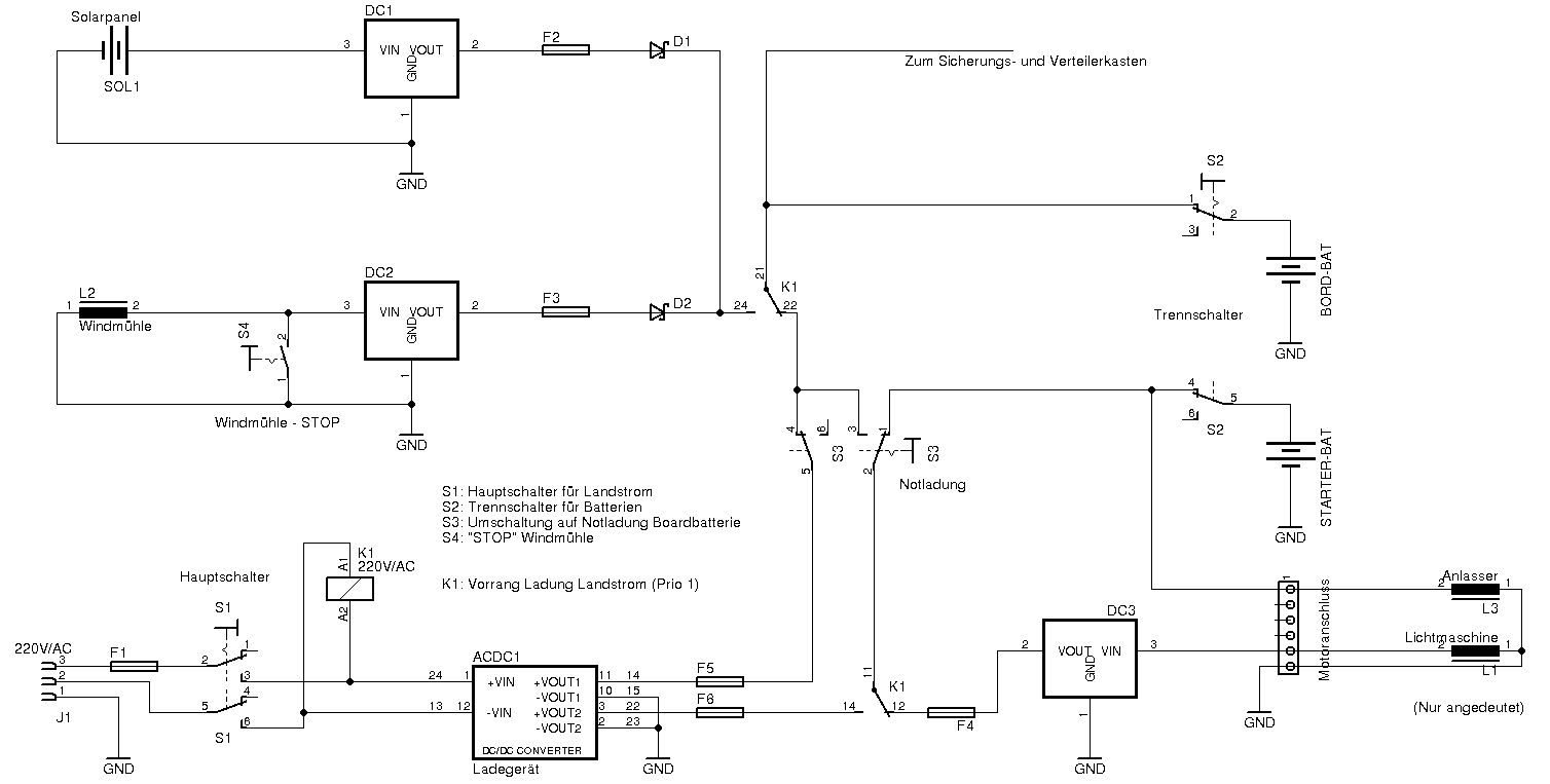

ein Kumpel von mir plant eine längere Tour mit seinem Segelschiff.
Damit die Energieversorgung stimmt hat er mehrere Energiequellen
eingelpant.
Es gibt;
 1. Den 220V Anschluß, den man im Hafen bekommen kann
 2. Den Strom aus der Lichtmaschine des Motors, den er nutzt wenn kein
Wind da ist oder für die Hafeneinfahrt
 3. Ein Solarpanel (12Wp)
 4. Ein Windgenerator (max. 200W, realistisch eher 80W)
Als Batterien wird es eine Startebatterie und eine Batterie für die
Elektrogeräte (Funkgerät, Navigation, Notebook ... etc) geben.
Es gibt keine Spannungswandler um 220V Bordstrom zu erzeugen.
Wir suchen nun schon seit einiger Zeit nach einer vernünftigen
Kombination zwischen Ladereglern und Umschaltern. Wir haben 4
Stromquellen und 2 Stromsenkne (Bleiakkus, 115Ah und 60Ah).
Mich interessiert nun wie eine vernünftige Kombination der Quellen
aussehen kann und wie man die verschiedenen System überhaupt zusammen
schalten kann.
Der 220V Strom im Hafen ist die stabilste Quelle. Ich würde also eine
Vorrangschaltung für diese Stromquelle bauen. Der zweite in der Kette
wäre die Lichtmaschine des Motors. Wenn der mal läuft lädt er sicher die
Batterien. Diese Vorrangschaltung könnte man elektronisch machen aber
auch mit simplen Relais, wenn man es nicht automatisch will auch mit
einem Umschalter.
Unsicher bin ich mir bei den anderen beiden Quellen, Wind und Sonne.
Beide Quellen sind nicht sehr zuverlässig. Wenn ich mir die Generatoren
anschaue sind die auch eher nicht geeignet die Akkus voll zuladen. Die
taugen wahrscheinlich nur zur Unterstützung. Wobei der Windgenerator
sicher mehr liefert als das Solarpanel (die Reise geht nächsten Sommer
über die Ostsee).
Wie kann ich überhaupt das Solarpanel und den Generator zusammen
schalten? Einfach hinter den Ladereglern über Dioden? Wie verträgt sich
das mit den Ladelektroniken? Ist es eventuell gar nicht sinnvoll das
Solarpanel zu vernwenden? Mein Gefühl sagt mir das die Ladeleistung
nicht sehr hoch ist und wahrscheinlich den Energiehaushalt nicht sehr
unterstützt.

Gast #2414557
Ja.
Das kleine Solarpanel kann immer ohne Laderegler am Akku hängen.
Das macht über das genze Jahr immer ein bisschen Streichelladung für den
Akku. (Bordnetzakku)
Bei dem Windgenerator wird es bestimmt schon eine Spannungsbegrenzung
dabei sein. Also das Ding auch per Diode an den Akku.
Zwischen Starterakku und Bordnetz Akku eine fette Diode, sodass der
Motor zur Not auch aus dem Bordnetzakku gestartet werden kann.
Die Lichtmaschine läd normalerweise immer nur den Starterakku, das
sollte ausreichen. Den Bordnetzakku würde ich nur über die andern drei
Energiequellen laden (Wind Sonne Landeinspeisung)
Axel

OP #2414567
Hi zusammen,
danke für die Hinweise. Was die Komponenten angeht, da suchen wir schon
im Pool der besseren Bauteiel herum. Es kommt bei der Sache sicherlich
nicht auf den Euro an, aber wir wollen auch nicht unnützes Zeug
verbauen.
@Joerg; Du bestätigst da Dinge über die wir auch schon nachgedacht
haben. Es ist so das wir natürlich GPS, die vorgeschriebene Funktechnik
an Bord haben. An luxus gönnen wir uns den Dauerhaften Betrieb eines
Laptops oder iPads, nicht nur zur Naviagtion sondern auch weil es einen
kontinuierlichen Reiseblog geben soll.
Wir haben eine List eind er wir alle Verbraucher, auch die
Positionslampen, eingetragen haben. Das Boot wird nur noch LED
Beleuchtung haben, also auch die Positionslichter. Wir haben in einer
Tabelle eine durchschnittliche Tagesnutzung für jeden Verbraucher
eingetragen. Das Ergebnis sagt uns das wir mit einer 105Ah batterie 6
Stunden auskommen. Ich habe das Gefühl das die Annhamen zu pessimistisch
sind. Mein Gefühl sagt mir das die Abtterie länger halten müsste. Ich
werde das Excel-Sheet aber noch einmal prüfen.
Gegenüber der reinen Verbrauchskalkulation möchten wir jetzt dem
gegenüber berechnen was uns der Windgenerator und das Solarpanel
bringen.
Bei den Energieschaltern stehe ich erher auf dem Standbpunkt wenig zu
automatisieren und auch keine elektonischen Umschalter zu nehmen,
sondern "normale" mechanische Schalter. Eifach um sicher zu gehen das
das Ganze robust ist. Ich glaube es ist nicht gut wenn bei der Tour ein
selbst gebautes elektronische Teil kaputt geht und man nicht mit simplen
Bordmitteln eine notlösung finden kann. Ich gehe davon aus das es eine,
wohl nicht so komfortable, Lösung geben wird das wir auch die
Starterbatterie im Notfall für die Geräte nutzen können. Das muss dann
aber ein bewusst getroffene Entscheidung sein, die soll uns keine
Elektronik abnehmen.

OP #2414576
Hi Udo,
Udo Schmitt schrieb:
> Was spricht dagegen beim Betrieb des Motors auch deb Bordnetzakku zu
> laden. Da hängen Funk und Navigation dran und damit evt. dein Leben!
klar, warum nicht. Das Ladegerät für den Landstrom hat wei Ausgänge. Da
werden wir beide Batterien parallel laden.
Beim Motor bin ichmir nicht sicher. Der Motor wird ehe nur zur Hafen ein
und Ausfahrt genutzt werden, also für kurze Strecken. Aber kann
natürlich sein das wir auch mal richtig lange "kuttern" müssen, dann
macht es sicherlich Sinn die Energie auch in beie Akkus zu stecken.
Meine Überlegung dazu war das wir in dem Fall von Hand um schalten.
Luxus wäre natürlich einen automatischen Umschalter zu haben. Ich
überlege mir dazu eine Zusatzschaltung. Die dann zwar nicht
Lebensnotwendig ist aber ein bischen mehr "Intelligenz" (oh ich sollte
dieses große Wort hier nicht nutzen ...) bitetet.
OP #2414578
> Keine Diode, sondern ein fetter mechanischer Schalter, sonst suckelt dir
> ein defekter Starterakku dein Bordnetz leer und du bist ohne Navigation
> und Funk!
bei den "einfachen" "Diodenschaltern", die es da zu kaufen gibt habe ich
auch bedenken. Hast Du Erfahrung mit solchen Teilen?
Ich hatte oben ja schon geschreiben das ich eher die Mechanik vor ziehe.
Natürlich wegen der Robustheit aber auch weil es da eben keine
"Diodenverluste" gibt.
OP #2414589
> Ja.
Welche Art Ladung ist das dann eigentlich? Zum richtigen voll laden des
Akkus taugt die Zelle ja eher nicht. Ich kann mir nur vorstellen das die
eine Erhaltungsladung macht und Teile der verbräuche der Geräte
auffangen kann.
Ein laderegler ist bei dem Ding dabei. Meinst Du das ich Solarpanel und
Windgenerator einfach per Dioden zusammenführen und dann auf die
Batterie geben soll?
Eine "direkte" Kopplung zwischen den Akkus plane ich nicht. Ich möchte
den Starteakku eigentlich getrennt für den Motor lassen. Nur im
"Notfall" möchte ich bewusst mit einem Schalter umschalten können.

OP #2417139
nochal danke für die Hinweise. Mein Kumpel hat sich Hydrogeneratoren
schon einmal angeschaut. Er ist davon abgerückt so ein Teil ein
zusetzen, ich weis allerdings nicht warum.
Um mir klar zu werden wie das Ganze verschaltet werden kann habe ich mal
eine Eagle Zeichnung gemacht. Egale ist dafür zwar nicht unbedingt
ideal, aber ich kann damit am besten umgehen ...
Der Anschluß für die Motorelektronik ist nur angedeutet. Natürlich liegt
noch ein "Ignition" Knopf in der Zuleitung zum Anlasser.
Mir ist nicht klar ob es sinnvoll ist die Ladegräte einfach auf die
Batterie zu legen und parallel die Boardelektronik zu betreiben. Wie
messen die Ladegräte den Zustand der Batterie wenn parallel noch
Verbraucher dran hängen? Ich habe bisher auch nicht viel zu
Schutzschaltungen gesehen. Benötigt man einen Temperatursensor an der
Batterie?
Zusätzlich zur Schaltung habe ich noch die Energieberechnung dazu
gepackt. Stromfresser ist natürlich das Elektronikspielzeug ...
Wie realistisch die Werte sind kann ich noch nicht sagen. Einige Angaben
für Stromverbräuche stammen vom Hersteller und es ist nicht klar wie
exact die Angaben sind. Der iPad Strom stammt aus irgendeinem Forum. Ich
Vielleicht ne Kostenfrage?
Eagle hat eine Unterverzeichnis Ecad. Der Plan den du brauchst geht
damit sehr gut. Sind auch Beispiele dabei wie man sowas Zeichnet. Die
Konventionen (z.B. Stromführung oben, Relais / Schalter Mitte,
Verbraucher u,. Ausgänge unten) sind bewährter Standard. Damit kann dann
auch jeder Elektriker was anfangen.
Würde ich vollständig zeichnen
Eenn die Batterien geladen werden sind die Verbraucher gleich
mitversorgt.
> Wie
Das lass mal deren Sorge sein, Bleiakkus ist es relativ egal da Sie mit
Konstantspannung geladen werden. Leg die Ladegeräte ein wenig größer aus
und dann passts schon.
Ne Sicherung reicht.
> Batterie?
Dann wäre es an Bord die falsche Technik ;-).
Sind in der Regel Maximalwerte
> werde in der nächsten Zeit mal nachmessen was hier realistische Werte
> sind, da gerade dieses Teil ein wesentlicher Stromverbraucher ist.
Würde ich mir auch keinen Kopf drum machen sondern ein Amperemeter
einbauen (oder ein Kombiinstrument Strom/Spannung). In der Praxis sieht
man dann schon ab wann man im Dunkeln sitzt und schränkt sich ein.
Gast #2417378
Bei deiner Funkausrüstung hast du nur einen AIS Empfänger aufgeführt.
Damit bist du für die Berufsschifffahrt bei schlechtem Wetter praktisch
unsichtbar.

OP #2418077
Hi Nautiker,
> unsichtbar.
der aktive Radarreflektor fehlt in der Auflistung noch. Die Dokumente
sind noch im entstehen begriffen. Wir haben das teil schon
berücksichigt, aber trotzdem Danke für den Hinweis! Ich nehme das Gerät
dann noch auf. Allerdings ist der Strombedarf recht gering. In den
Stromlauflpan, den ich gerade zeichne, gehört es natürlich auch noch
rein. Ich muss gestehen ich hätte es auch jetzt wieder vergessen ;-)

Gast #2418136
Für längere Törns vermisse ich in deiner Aufstellung noch einen
elektrischen Autopiloten. Zumindest wenn du mit kleiner Crew unterwegs
sein willst, würde ich den mit einplanen.
