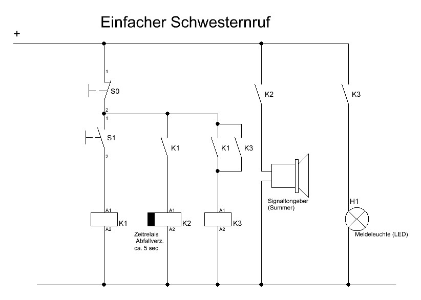

Wir (also die Firma bei der ich Arbeite) haben vor kurzem eine
Zahnarztpraxis Modernisiert. Unteranderem sind in diese Praxis auch neue
Behandlungsstühle Eingebaut worden. Nun ist es so, dass diese Stühle mit
einer art "Panikschaltung" versehen werden sollten. Heißt wenn der
Patient jetzt alleine im Raum sitzen sollte und plötzlich ne
Panikattacke bekommt, oder einfach nur Hilfe braucht, soll er auf einen
Taster (S1 Raumzeichnung) drücken können.
Dieser Taster S1  soll dann eine Meldeleuchte (H1) einschalten und einen
Summer für ca 5 sec. ertönen lassen. Beides sitzt ausserhalb des Raumes,
zusammen mit einem Reset Taster (S0) der die ganze Shaltung wieder
zurücksetzt.

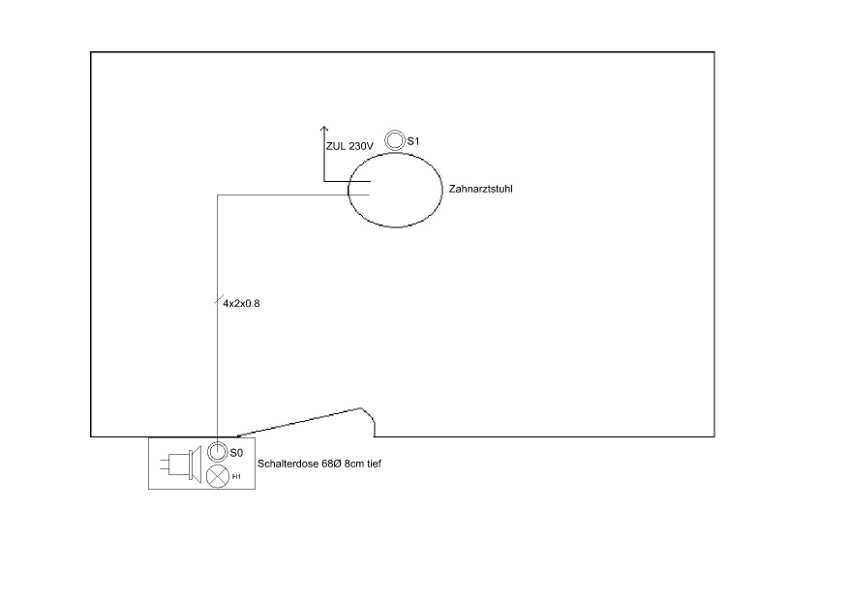

An sich alles ja keine große Sache sollte man denken, wenn man sich die
angefügte Relaisschaltung anschaut.... Nun hat aber, auf grund von
kleinen "verständigungsproblemen" einer meiner Kollegen leider nicht
aufgepasst und hat ohne groß nachzudenken nur eine einzige
Schwachstromleitung (J-y(st)y 4x2x0.8)
als verbindung zwischen dem stuhl und dem Taster (S0) gezogen. Sonst
nix.
da aber unter dem Stuhl nun kein platz für eine Konventionelle
Relaisschaltung ist muss das ganze Jetzt stark verkleinert werden.
Wäre auch kein problem (Miniaturrelais und schwachstrom), wenn dieser
blöde 5sec Summer nicht wär...
und deshalb jetzt meine Fragen: Wäre es möglich diese gesamte Steuerung
auch über einen µC aufzubauen? Wäre das viel Aufwand? und wenn möglich
könnte mir da jemand unter die Arme greifen?
ich habe was µC's angeht, leider nur in soweit Erfahrung, dass ich mal
2/3 schaltungen nach Plan nachgebaut und geflasht hab (alles Atmel
ATTINY2313). Bin noch sehr in den Anfängen und auch willens zu lernen,
nur sollen diese "panikschaltungen" in den nächsten 1-2 wochen
funktionsfähig sein und die einzige Alternative die ich momentan hätte,
wäre den Boden und die Wände in 4 kommplet sanierten Praxisräumen wieder
aufzureißen....
Es wäre wirklich nett wenn mir einer von euch helfen könnte.

schau dir mal die siemens logo! module an, damit kannst du das relativ
einfach in software nachbilden und musst nicht basteln. gibt wohl auch
günstigere nachbauten, aber das hilft vielleicht beim suchen.

Ich habe mir das ganze nur mal kurz angeschaut, aber wenn du mit den
230V am Stuhl ein 12VDC (oder mehr wegen Spannungsabfall) Netzteil
versorgst, dann mit 2 Adern die Spannung "nach draussen" die anderen 2
Adern für den Taster.
Draussen dann eine Schaltung aus Timer NE555 als 5s Monoflop.
Wäre das keine Möglichkeit?

Wo liegt denn genau das Problem, wozu eine Mikrocontrollerschaltung wenn
doch alles nach Plan vorgegeben und 4x2x0,8 liegt?
Extern ist doch nur der Taster S1, dafür reichen normal 2x0,8 Adern.
Falls das Problem das Kabel ist, über das keine 230 V getastet werden
sollten, ließe sich das per Trafo und Relais entsprechend handeln.
Dafür muss man als Elektriker keine uC Schaltung entwerfen.
Gast #2414200
EINE Leitung ? Das wäre schwierig, denn der Strom muss auch
zurücklaufen.
Aber 8 Leitungen, da hat man ja noch 6 übrig.
Wenig Platz ist unter'm Stuhl, da aber nur dort 230V ankommen und die
Schwachstromleitung weggeht, MUSS dort der Trafo hinpassen. Ansonsten
muß dort eigentlich nichts hin, es kann auch alles in die Meldebox,
Leitungen sind genug vorhanden.
Und nein, man braucht keinen Microcontroller, der macht die Sache auch
nicht einfacher, denn neben den notwendigen Bauteilen: Netzteil, 2
Taster, Lampe und Summer, ist nur Schwachstrom-Kleinkram nötig.
Es wird übrigens noch einfacher, wenn der Summer so lange summen kann,
wie jemand auf den Knopf drückt. Das wäre ja auch für den Patienten
hilfreich, wenn er meint, ignoriert zu werden.
Dann bräuchtest du nur ein Halterelais, und das kann ja so klein wie ein
IC sein.
Ansonsten bietet sich der NE556 an. Er enthält 2 Bausteine, die als
FlipFlop und MonoFlop dienen können, und liefert genügend Strom für eine
Lampe oder einen Summer und arbeitet auch mit unstabilisierter Spannung
zusammen, was das Netzteil einfacher macht.
                                           +--Taster----- T
          9V~                     100uF    |
230V--Kleintrafo--Gleichrichter--Siebelko--+------------- +
    (quasi dasselbe wie ein Steckernetzteil)
                            Masse ---------+------------- -  -> Leitung
in der Meldebox:
+ ---+-----+--------+---+ ca. 12V
  Löschen  |      +-4--14-+
     |     |      |       |   LED
T ---)-----)---+--8       9---|>|--+
     +-----)---)--12      |      330R
     |   100k  +--6 NE556 5---+    |
     |     +---)--1       |   |    |
     |     +---)--2       | Summer |
    10k  47uF 10k +---7---+   |    |
und wenn man will, kann man sogar den Summton mit dem NE556 erzeugen,
siehe Datenblatt.
OP #2414220
@__tom
das mit den LOGO Modulen is ne schöne sache,  aber dafür ist einfach
nicht der Platz da.  diese Zahnarztstühle sind von Natur aus schon so
vollgestopft mit Elektronik und Rohren das da grade mal genug platz für
eine, max. 2 Abzweigdose/n ist.
@Andreas
die Idee is mir grad auch unter Dusche gekommen g
ich glaub so ähnlich werd ich das ganze auch aufbauen.
@Thomas Eckmann
Das eigentliche Problem ist das in unserer Firma mal wieder keiner
nachgedacht hat, wie das ganze nachher überhaupt funktionieren soll...
ich bin bloß der Blöde der das jetz wieder irgwie richten soll...
und zum thema gebastel...  hast du dir schonmal einen Behandlungstuhl
von innen angeschaut? die dinger werden nach wunsch zusamengebaut... da
hängen z.t. lose adern in der gegend rum und 230V Platinen sitzen
ungeschützt unter Plastik Wasserrohren da fällt eine schaltung in
geschütztem Kasten auch nicht mehr auf...
@ich da
eben nich  extern ist der Taster S1, Die Meldeleuchte H1 und der Summer.
Zu dieser externen Dose liegt halt nur n j-y(st)y und im Stuhl selber
herrscht halt wieder das Platzproblem...
@Stephan W.
das behindertenruf system kenn ich und hab ich selber schon verbaut war
auch die erste idee unseres meisters aber das gibt der Platz nicht her
diese systeme bestehen aus 3-4 komponenten jedes als einbaugerät für die
Schalterdose ich habe aber nur eine schalterdose und das bischen platz
im Stuhl...
@MaWin
genau allerdings eine Leitung mit 8 adern ;) genau das möchte der kunde
ja nicht   der summer soll halt für ne gewisse zeit summen egal wie
lange gedrückt wird warum konnte oder wollte er mir auch nich sagen...
aber die Lösung an sich ist auch sehr interessant
@alle  Ich danke euch vielmals eure Lösungen und Lösungsansätze haben
mir schon sehr geholfen vielen vielen dank nu habbich wenigstens ein
Problem weniger g

Hi
Mal abgesehen davon, das ein Zahnarzt so ein "Gebastel" wohl kaum in
seiner Praxis haben will, d. h. der Stuhl wird von Hause aus diese
"Notruftaste" besitzen und entsprechend in seiner Steuerung eingebunden
haben, ist diese Schaltung nix anderes wie eine Selbsthalteschaltung.
Eigentlich wie mir scheint, die Aufgabe an den "kleinen Elektriker" im
Fachunterricht. Was wollt ihr hier mit irgendwelchen elektronischen
Bauteilen ? Die Signalanlage ist doch außerhalb, also ist dort auch die
Spannungserzegung.
Es braucht nur 2 Drähte zum Taster am Stuhl. Parallel zum Taster wrd ein
Kontakt vom Relais geschaltet. DAmit geht dieses schon mal in
Selbsthaltung, wenn der Taster am Stuhl betätigt wird. Es darf nun eine
Leuchte leuchten. Damit' wieder ausgeht, muß lediglich in Reihe zur
Relaisspule ein Öffner geschaltet werden... und aus ist das Ding. Nix
mit Tausend Kabeln, Controllern und sonstigen Kram....
-------+------------- VCC
Tein  =\  R\   R\
 (S)   !   !    !
TAus  =/        !
 (Ö)   !        !
 Rel.!   !   L  O
Diese Skizze ist ja nun wirklich nich toll, aber Relais kann in der
Meldelampe sitzen Von dort geht nun die Leitung zum Ein-Taster
(Schließer). Taster Aus ( Öffner) sitzt natürlich draußen an der
Meldelampe, wo auch das Relais sitzt. Da kann dann das Relais wieder aus
der Selbsthaltung gebracht werden. Wie man sieht, braucht's nur 2 Adern
zum Eintaster und 2 Adern zum Austaster.
Gruß oldmax
Gast #2414682
Nö, das ist doch (angeblich) sein Problem:
 > wenn dieser blöde 5sec Summer nicht wär...
bzw. was soll überhaupt ein Problem sei, denn:
Die gesamte Schaltung, bis auf den Ruftaster, sollte doch extern in
einem Wandgehäuse  vor dem Behandlungszimmer (wie im Krankenhaus)
untergebracht sein, samt Speisung, dann geht nur 1 Adernpaar zum
Behandlungsstuhl.
