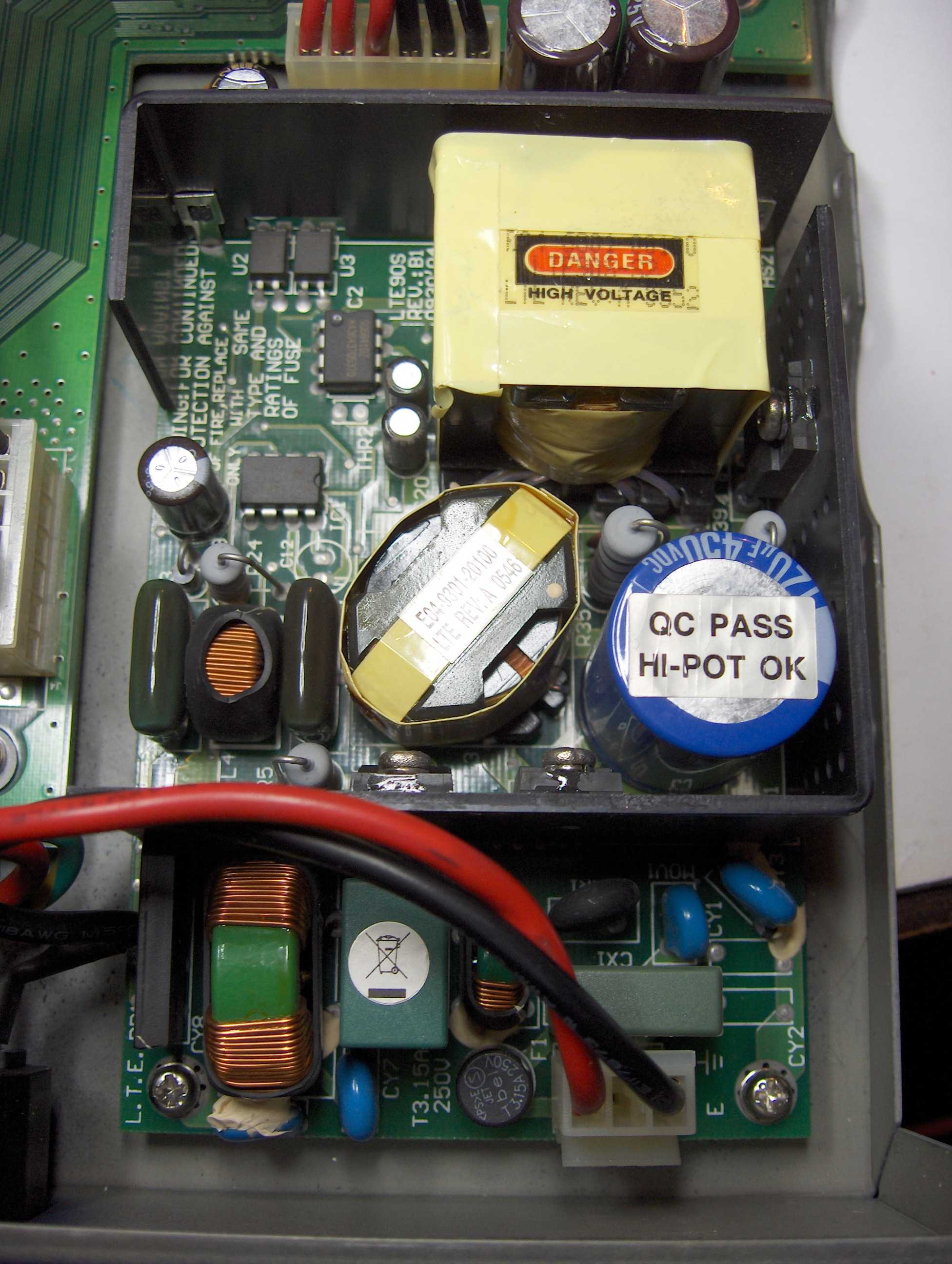

Hallo, habe hier ein SNT von einem Switch das im Leerlauf, also wenn der Switch fertig gebootet hat und nichts zu tun hat, unerträglich fiept. Wird mehr Strom gezogen, so verschwindet das fiepen nahezu komplett. Habe schonmal im Betrieb die Bauteile abgeklopft/gedrückt um so evtl. den Störenfried ausfindig zu machen, doch leider ohne Erfolg. Die Ausgangsspannung, auf dem Oszi angeschaut, sieht auch gut aus und liegt innerhalb der angegebenen Werte. Hat jemand noch einen Tipp wie ich die Ursache finden kann?

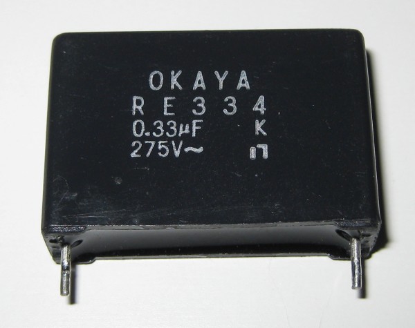

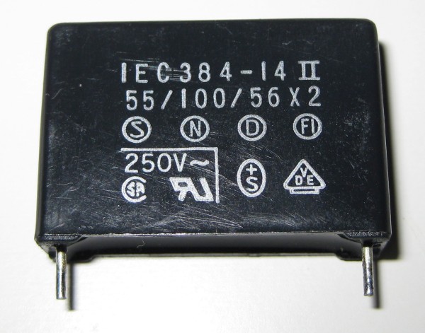

Ich kann dir nur von dem einen Fall berichten den ich persönlich erlebt (und gelöst) habe. Das Netzteil in meinem Lexmark Laserdrucker hat im Leerlauf nervig gefiept. Bei mit war es ein X2 Entstörkondensator im rechteckigen Kunststoffgehäuse. Auf deiner Platine würde das CX1 oder CX2 entsprechen. Ich habe ihn durch einen mit gleichem Wert aus einem alten ATX-Netzteil ausgetauscht und das Pfeifen war verschwunden - absolute Ruhe. Den Kondensator habe ich noch - Bilder siehe Anhang. Das sind harte Fakten und persönliche Erfahrung. Natürlich kann es bei dir eine ganz andere Ursache sein :) Da die Kondensatoren zur Entstörung dienen wäre es auch nicht schlimm, geringfügig andere Werte zu nehmen.
#2415320
Ach ja, das Fiepen hat sich durch mechanische Einwirkung überhaupt nicht geändert. Warum auch? Ich vermute mal, im Kondensator (der ja vergossen ist) ist eine Luftblase die dazu führt, dass die Folie als Lautsprecher fungiert.

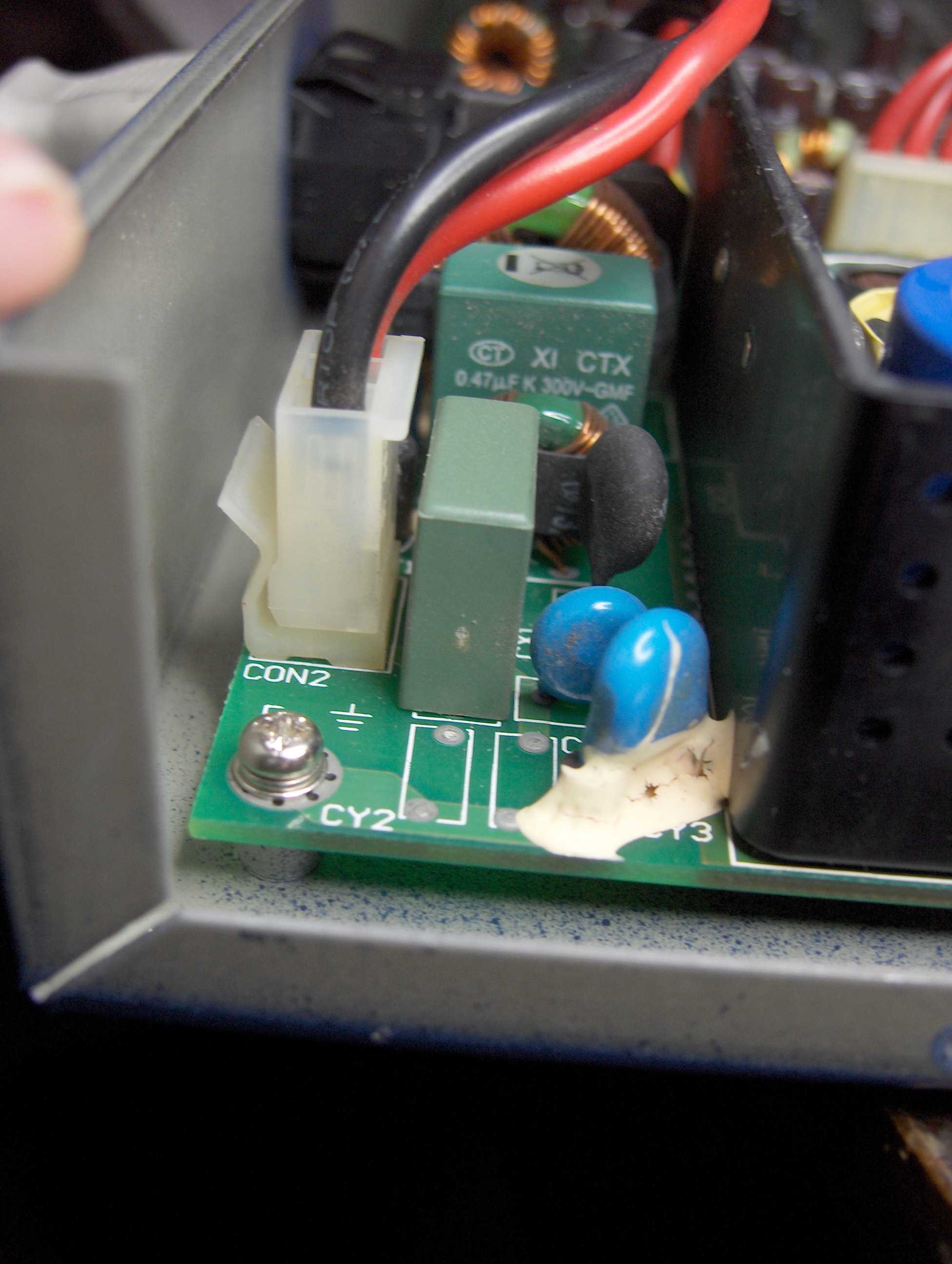

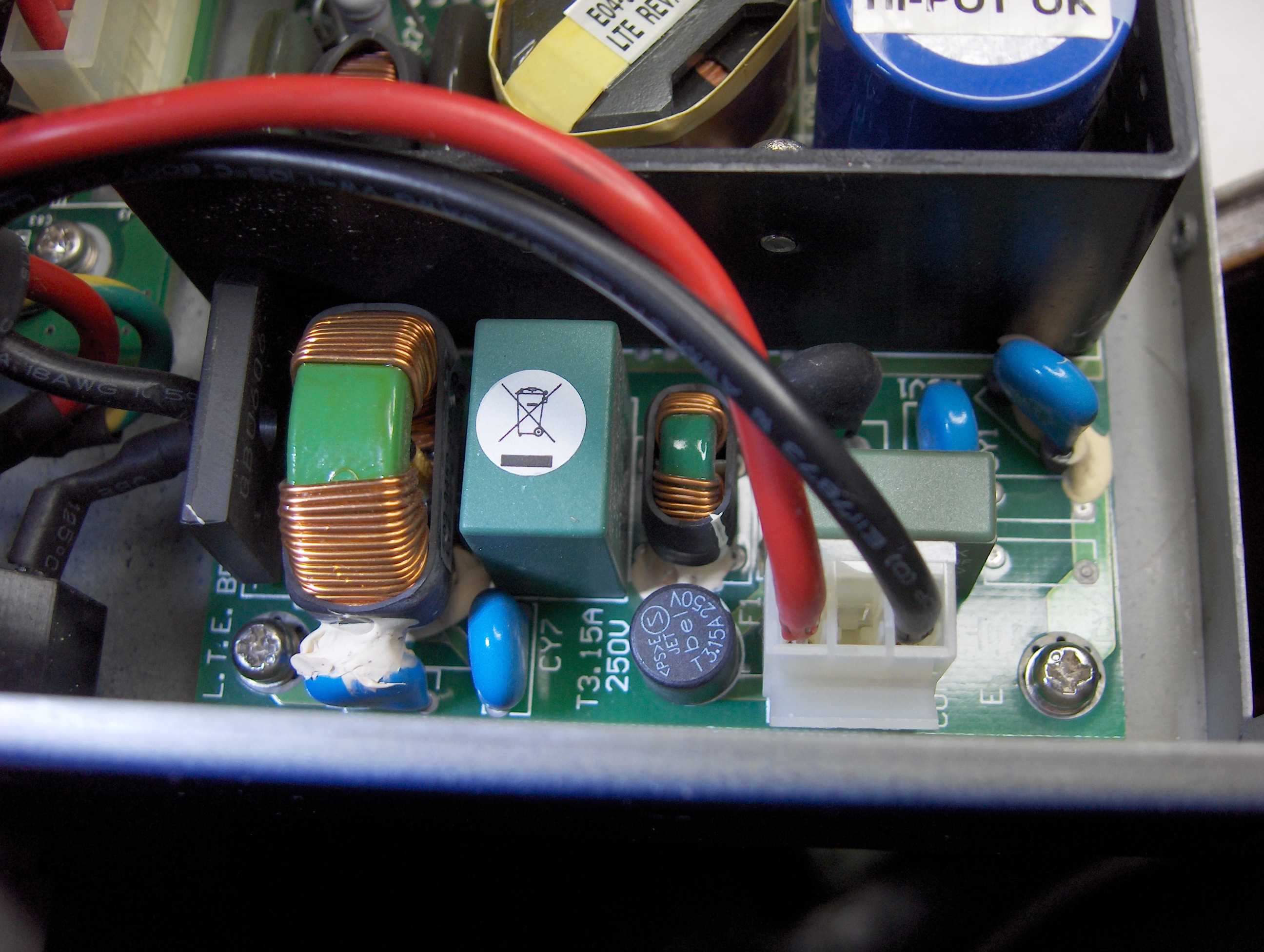

Bei Image001 sieht der eine Deckel des Ausgangselkos oben rechts etwas aufgebrochen aus. Oder ist das komisch reflektiertes Licht? Ich würde diese beiden Elkos und den, der den IC versorgt, mal tauschen. Denn leerlaufgeeignet ist das Netzteil ja.

Vielen Dank für die zahlreichen Antworten. ICh versuche das mal nacheinander abzuarbeiten: mhh schrieb: > Bei Image001 sieht der eine Deckel des Ausgangselkos oben rechts etwas > aufgebrochen aus. Oder ist das komisch reflektiertes Licht? Nein das sieht nur so aus. Und wie gesagt: die habe ich getestet, sind was Kapazität und ESR angeht definitiv OK. Also die Ausgangs-C's kann ich ausschließen. HildeK schrieb: > Vermutlich arbeitet der SR bei wenig Last im Burst-Modus, also gelücktem > Betrieb. Ja. Hatte mich da vorhin vielleicht etwas unglücklich ausgedrückt: also mit "Leerlauf" meinte ich den Switch im Leerlauf. Also eine Grundlast ist schon vorhanden, es fließen ca. 1.6A. HildeK schrieb: > Wenn dann noch die Platine als 'Schallwand' wirkt und > mitschwingt, wird das auch für ältere Ohren lästig. Ganz genau so ist es, und weil das so laut ist, ist es auch so schwer den Verursacher zu lokalisieren. Malignes Melanom schrieb: > Vielleicht ist die Regelschaltung > einfach schlecht designt. Das Netzteil basiert auf einem UC38XX oder? Nein, basiert auf einem SG6841DZ, Datenblatt im Anhang. Bin gerade auch am durchlesen. Malignes Melanom schrieb: > Schau dir mal das PWM Ausgangssignal des SMPS ICs auf dem Scope an. Wenn > das Tastverhältnis schwankt dann hast du dein Problem gefunden. Das werde ich morgen bei der weiteren Fehlersuche tun. Johannes E. schrieb: > Meistens gibt es in der Nähe des Leistungstransistors einen eher kleinen > Elko mit 4,7 oder 10 µF und 50V. Den würde ich als erstes mal testen. > Als zweites die großen Ausgangs-Elkos. Das wäre dann wohl der TEAPO mit Kapazitätsverlust den ich ganz am Anfang schon in Verdacht hatte der erste Kandidat, wo "Tim" meinte das wäre nicht die Ursache. Naja ich muss sowieso bestellen, da tu ich mal alle Kondensatoren neu ordern für das NT. Dann gibts dort noch zwei 22uF/50V die ich auch ersetzen werde. Danke für den Tip. Magnus Müller schrieb: > Sebastian R. schrieb: >> ist auch ziemlich laut - so eher ein niederfrequenteres fiepen als ein >> pfeifen. > > Sebastian R. schrieb: >> Übrigens der Ripple der Augangsspannung (ca. 50mVpp) schwingt mit etwa >> 13 kHz, das dürfte auch so in etwa die Frequenz des nervigen Pfeifens >> sein. > > Na wat denn nun? Soll natürlich hochfrequent heißen, sorry vertippt. Irgendwas in Plastik70 zu ertränken werde ich mir erstmal verkneifen bis alle anderen Fehlerquellen sicher ausgeschlossen sind.
Was ist mit den beiden kleinen Elkos links neben dem Haupttrafo im ersten Bild? Hängen die an der Stromversorgung des Regel-ICs? Sowas geht auch gerne mal kaputt.

Ben _ schrieb: > Was ist mit den beiden kleinen Elkos links neben dem Haupttrafo im > ersten Bild? Hängen die an der Stromversorgung des Regel-ICs? Sowas geht > auch gerne mal kaputt. Ja, das sind die beiden 22uF/50V. Bestelle heute die ganzen Caps und werde berichten sobald sie getauscht sind.
