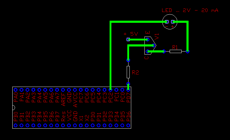

Hallo leute ...
Wie ihr oben sehen könnt, ganz einfache Schaltung
Der uC wird in Grundschaltung bei 5V Betrieben.
Bauteile :
R1 : 150 Ohm = Vorwiderstand LED
R2 : 6,8 k Ohm = Basisvorwiederstand
V1: BC556 --- NPN Transistor --- hFE = 100
Rote Standart LED die mit 2V - 20 mA leuchten soll
uC : ATMEGA 16
Rechnung :
R1 = (5V - 2V) / 20mA = 150 Ohm
I-Basis-Emitter = ( 20mA / 100 ) * 3 = 600 uA
R2 = ( 5V - 0,7V ) / 600 uA = 7166 Ohm
Die LED leuchtet jetzt aber zimlich dunkel ?
Beim messen fließt  durch die Komplette Schaltung nur ein Strom von ca.
5mA
Weiß jemand rat ?
Hätt ich in der Schule wohl mal besser aufpassen sollen ^^
NAchtrag : Ach ja wenn PC2 und PD7 auf Low sind soll die LED leuchten.

von Karl H. (kbuchegg)
BC556 ist ein PNP
(Jetzt muss ich nur noch in Gedanken deinen Transistor zurechtdrehen,
damit ich feststellen kann, ob du ihn richtig rum angeschlossen hast)

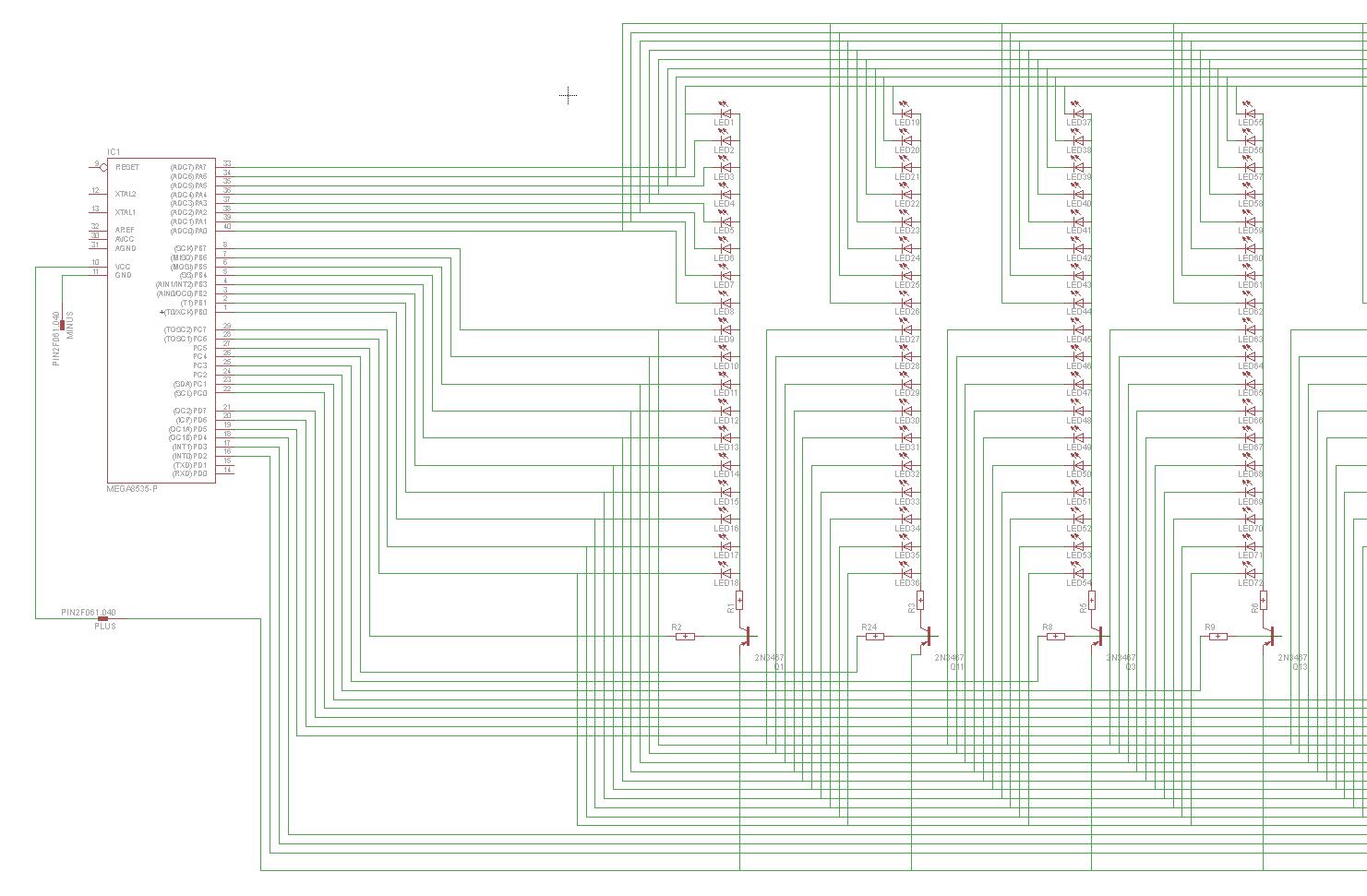

von JajaAlob D. (jajaalob_d)
Hier mal ein Teil des Shaltplans ...
Der Transistor ist Definitiv ein NPN den gibt es als beide ausführungen.
Zur Info. Ist ein LED-Cube.
Von wem? (Hersteller)
Sorry, aber BC556 ist ein PNP
Und so wie ich das sehe, hast du ihn genau verkehrt rum drinnen. Deine
LED hängt am Emitter und vom Collector wissen wir nicht ob der an + oder
an - gelötet ist.

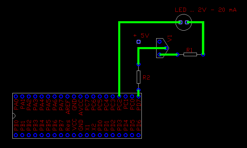

Also so ... neues Bild neues Glück
Genau so hab ich das jetzt angeschlossen.
Der Transistor soll ja nur als Schalter dienen.
Also Voll auf oder voll ZU.
Wenn ich dich jetzt richtig verstehe hab ich den falsch drinne ?
Jau.
Auslöten, die Basis zur anderen Seite biegen und um 180° verdreht neu
einsetzen. Der Emitter (der Anschluss, der in einem Schaltbild den Pfeil
bekommt) muss nach +5V verschaltet sein.
Und siehe da: Dann stimmts auch mit deinem Schaltbild überein :-)
Keine Sorge der Cube ist fertig und ich hab mir mit dem Schaltplan auch
schon Ordentlich gedanken gemacht ^^
Ist ne eigen entwicklung. Obs die beste ist weiß ich nicht.
Wenn ich mehrere LED`s gleichzeitig leuchten lassen will dann mach ich
das mi ner Frequenz.
Also die leuchten kurz, dann leuchtet die andere, dann wieder die
andere, ..... Und so weiter. Wofür kann der ATMEGA denn 16 Mhz :D
von Christian T. (shuzz)
Mhmm, aber sein Schaltbild ist falsch.
Oder schliesst man bei Schaltanwendungen den Emitter eines Transistors
aus irgendeinem Grund an das höhere Potential an? o0
So wie der OP es in seinem letzten Pic gepostet hat wäre der Transistor
im Prinzip richtig verschaltet, WENN es sich um einen PNP handelt.
Generell ist immer nur EINE einzige LED an.
Aber wenn du z.B 2 haben willst dann schaltest du sie eben abwechselnd
ein.
Ab 40 Hz kommt es dir schon so vor als würde sie normal leuchten.
Da der ATMEGA aber 16 MHz kann merkt man das also noch weniger.
ich hab einen 6 x 6 x 6 Cube ... Jede LED steuer ich einzeln an. Und
lass sie dann wenn ich mehrere brauche hin und her schalten.
Sieht nur so aus, weil es besch...  gezeichnet ist
Wenns ein PNP ist: ja das tut man
Orientier dich an der Pfeilrichtung im Emitter. Der Pfeil zeigt dir an,
wie der Strom durch den Transistor durch will.
Bei einem NPN zeigt der Pfeil von der Basis weg. Dieser Anschluss kommt
auf Masse, weil der Strom dort herauskommt.
Bei einem PNP zeigt der Pfeil zur Basis hin. Dort muss also der Strom
"reinrinnen", damit er nicht gegen die Pfeilrichtung arbeitet.
> ein.
Autsch.
Das wird nix
6*6*6 macht 216 LED.
Wenn alle LED leuchten sollen brauchst du einen 1:216 Multiplex.
Den kriegst du aber nicht hin. Weder in Software noch hast du eine
vernünftige Leuchtstärke.

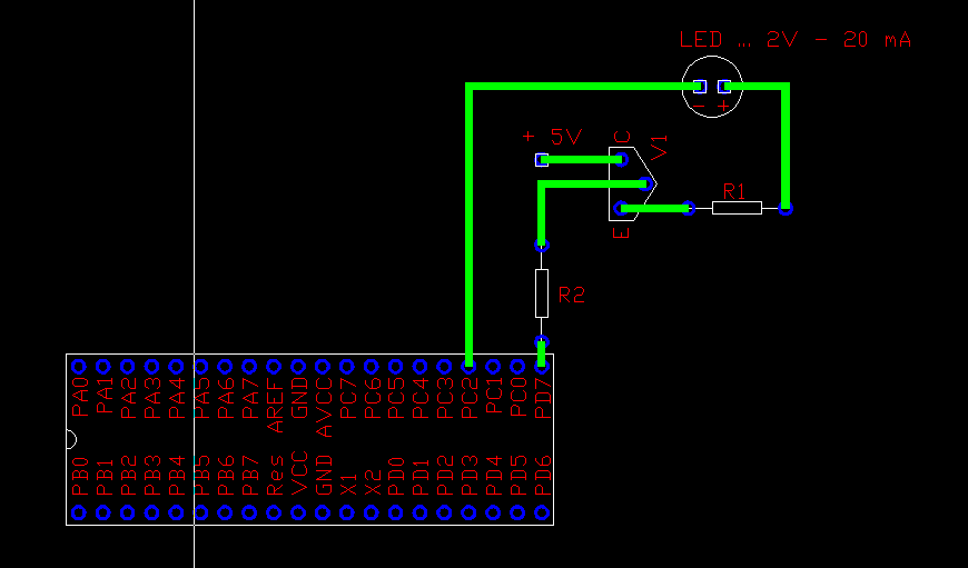

Also jetzt hab ich es alles so gelötet wie im neuen Bild zu sehen ist.
Und der Gesamt strom der Schaltung ist von 11 mA auf 23mA Gestiegen.
Die LED lecuhtet deutlich heller ... Juhu XD
DANKESCHÖN ^^
> Und lass sie dann wenn ich mehrere brauche hin und her schalten.
Der Trick bei einem Cube besteht nicht darin, dass man sich für jedes
auszugebende Muster erneut überlegt, in welcher Reihenfolge die LED für
ein bestimmtes Muster 'blinken' müssen, sondern dass man EIN generelles
Schema hat, wie ALLE Leds reihum abgearbeitet werden. Und mit 216 wird
das nix mehr.
Doch geht xD Wenn ich meine Unterlagen vernünftig gemacht hätte könnte
ich dir das jetzt auch beweisen ^^
Mit 12 Transistoren und 18 "Steuerleitungen"
macht 30 Eingänge am IC
12 * 18 macht 216
Und alle LED lecuhten Hell :)

von Volkmar D. (volkmar)
Nach dem Schaltplan braucht er nicht alle einzeln ansteuern sondern hat
12 Stränge a 18 LEDs, d.h. er kommt auf einen Multiplex von 1:18. Sieht
schon besser aus als 1:216, ist aber auch noch etwas viel.
Das würde gehen, wenn er in jeder 18-er Säule beliebig viele LED
gleichzeitig benutzen könnte. Was er aber nicht kann, weil der Mega in
Summe an den Portpins überlastet ist.
Sein "jede LED einzeln" ist mit der Beschaltung tatsächlich wörtlich zu
nehmen.
Ausserdem hat er nur 1 Vorwiderstand an jedem Strang
Shuzz hat das ja alles weiter oben schon auseinander genommen
Hallo Karl Heinz,
OK, Du hast Recht. Die Belastung der Port-Pins hatte ich übersehen :(
Wenn die Transistoren in den Zeilen und nicht in den Spalten wären, dann
würde es gehen. Aber so, dann doch ein 1:216 Multiplex ...

Was ich nämlich wiederrum übersehen habe ist, dass er pro 18-er Strang
nur einen Vorwiderstand hat. Wenn er den auf 15mA dimensioniert, kommt
er so lala über die Runden. Er ist zwar mit 270mA über dem Limit für Vcc
bzw. GND, aber eine Zeitlang wird der Mega das mitmachen.
Was natürlich das Ganze auch nicht brauchbarer macht, denn wenn sich 18
LED 15mA teilen, wirds deswegen ja auch nicht heller. (und natürlich der
ganze Rest mit ungleichmässiger Helligkeit weil sich der Strom nicht
gleichmässig aufteilt, mit all dem üblichen ...)

In einem Cube dieser Größe, müssen alle LED einer Ebene (bei dieser also
6*6) unabhängig voneinander gemeinsam leuchten können. Das geht nicht
mehr mit Multiplexen. Gemultiplext werden ausschliesslich die Ebenen.
D.h. diesen Zustand müsste man als erstes hinkriegen.
Die Rundumbeschaltung allerdings, die ist tatsächlich zu entsorgen. Ist
aber nicht so schlimm, Widerstände und Transistoren sind Pfennigartikel
(kann man also wegschmeissen) und die IC bzw. Sockel sind mit
Entlötlitze aus einer einseitigen Platine schnell wieder ausgelötet.
Kannst Du uns ein paar mehr Informationen geben wie die LEDs innerhalb
Deines Cubes verschaltet sind?
Vllt. zusammen mit nem Foto?
Dann kann man auch sagen ob sich durch einfaches Ändern der externen
Beschaltung da noch was rausholen lässt...
