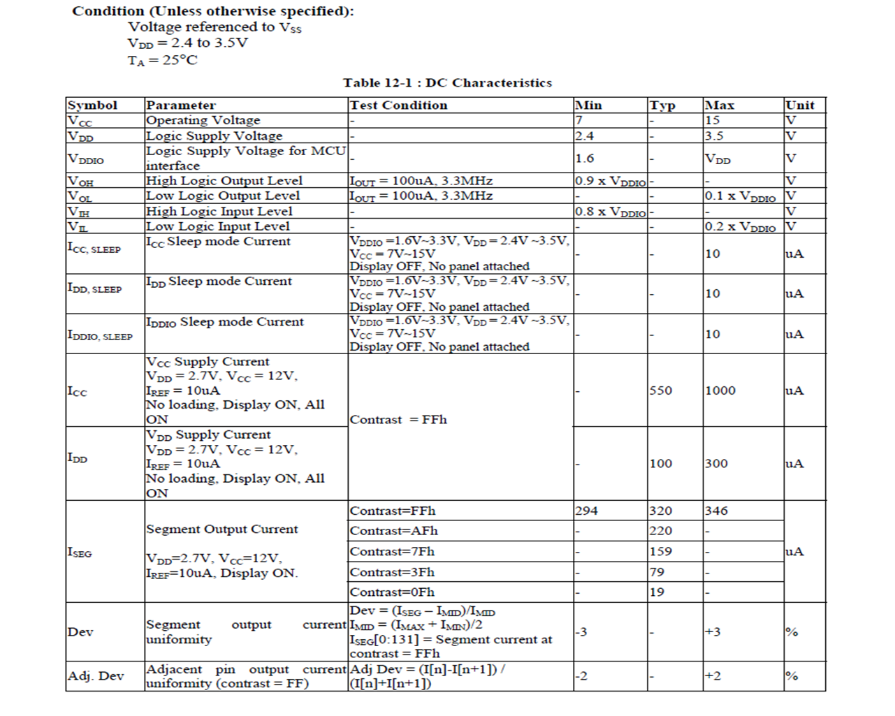

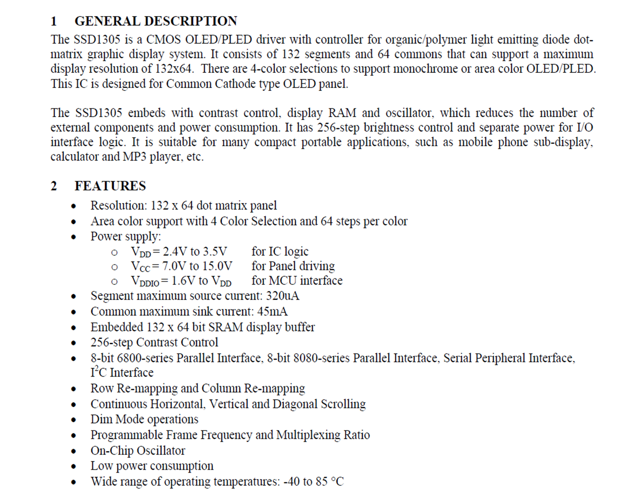

Da mir der Stromverbrauch meines OLED Displays zu niedrig erscheint,
möchte ich hier um Rat fragen.
Aus dem Datenblatt (Anhang) entnehme ich:
Icc = max. 1000 µA (Vcc: Voltage for Panel driving)
Idd = max. 300  µA (Vdd: für zum Display gehörende IC Logic)
Iseg= max. 346  µA (bei 132 Segmenten wären das etwa 45 mA)
In Summe ergibt das etwa 46 mA als maximalen Wert. Was stimmt bei meiner
Rechnung nicht? Das erscheint sehr wenig?
Ich frage mich außerdem wo Iseg (346µA) herkommt, wenn Idd max. = 300µA?
Stehe auf dem Schlauch..
Grüße
Bob

Aber ist es nicht so, dass bei einem Passiv-matrix-display ein segment
nach dem anderen angesprochen wird, d.h. zu einem Zeitpunkt immer nur
ein Segment stromfluss, also die 346µA, aufweist? In Summe (s.o.)wären
dass dann im Betrieb 1,6 mA?
Wenn ich das gesamte Display anschalte, zeigt mir meine Stromversorgung
fast 50mA an. irgendwas verstehe ich da noch nicht so ganz.
