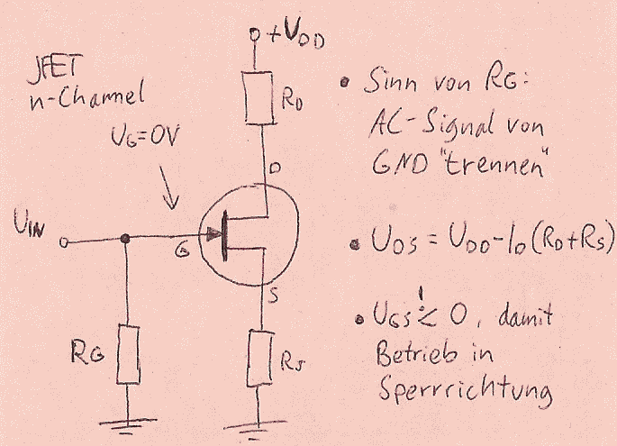

ich habe folgende JFET-Schaltung (siehe Anhang). Dabei geht es
eigentlich nur um das Biasing. Ich verstehe nicht ganz den Sinn von RG.
Mein Lehrer sagt, die Aufgabe von RG ist "das AC-Signal von GND zu
trennen". Das verstehe ich nicht, ich habe deswegen nachgefragt und die
zweite Erklärung war "RG verhindert eine starke Belastung der Quelle".
Aber das verstehe ich noch weniger...
Und zwar deswegen: Der Eingangswiderstand des JFET ist größer als RG
(laut Lehrer). Wenn ich also zum Eingangswiderstand einen Widerstand RG
parallel schalte, dann wird der effektive Widerstand für das
eingespeiste Signal doch KLEINER, und gleichzeitig wird die Quelle MEHR
belastet. Also beides genau das Gegenteil von der Erklärung??
Ich denke mir folgendes: Aus dem Gate kommt ein kleiner Strom (DC) der
einen Weg nach Masse braucht. Wenn ich ein Signal auf die Schaltung gebe
das ich mit einem Kondensator einkoppele (AC-Kopplung), DANN brauche ich
den Widerstand RG. Sonst nicht.
Kann mir vielleicht jemand mit einfachen Worten sagen wofür RG da ist
und auch vielleicht wie man ihn dimensioniert?
von John D. (Gast)
Dein Lehre hat dich leider auf die vollkommen falsche Fährte geschickt!
Rg legt ganz einfach das DC-Potential am Gate fest - nämlich mit 0V. Man
wählt Rg "hinreichend" hoch, bsw. 1MOhm. Das belastet die Quelle kaum
und ist immer noch so klein, dass die Gate-Ströme im pA-Bereich (bei
Raumtemperatur) keine Rolle spielen.
Damit ist die Bias-Spannung am Gate festgelegt. Über Rs wird dann der
Drainstrom festgelegt (Ugs=-Id*Rs).
von Helmut S. (helmuts)
Deine Erklärung ist genau richtig. Großes Lob für dich!
von tom (Gast)
Danke für die Antwort!
Ich glaube ich komme allmählich dahinter :)
Den Widerstand brauche ich aber auch, um den Stromkreis zu schließen,
richtig? Also um vom Gate über Source und GND zurück zum Gate zu kommen.
Mit anderen Worten: Ich brauche einen DC-"Pfad" zwischen Gate und GND.
Aber wenn ich da nochmal genau überlege, steckt das in deiner Erklärung
ja eigentlich auch schon drin. Ohne den DC-"Pfad" zwischen Gate und GND
hätte ich ja gar kein definiertes Potential (also GND) am Gate.

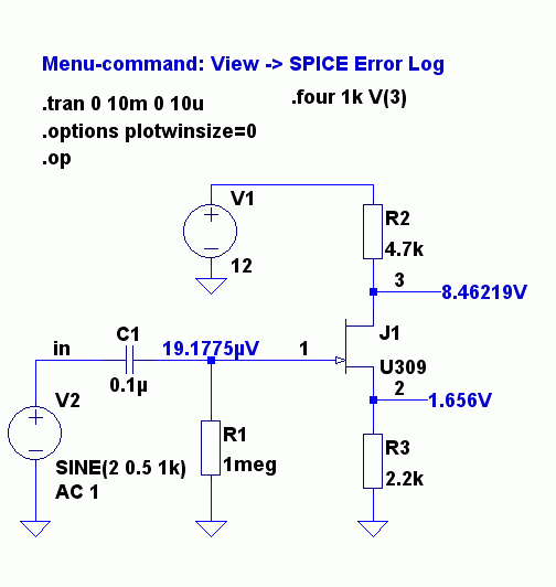

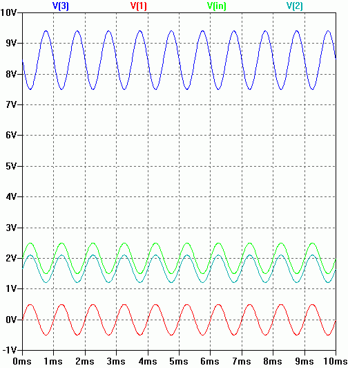

Mit dem Beispiel könntest du mal experimentieren.
Dazu musst du LTspice herunterladen und installieren.
http://ltspice.linear.com/software/LTspiceIV.exe
