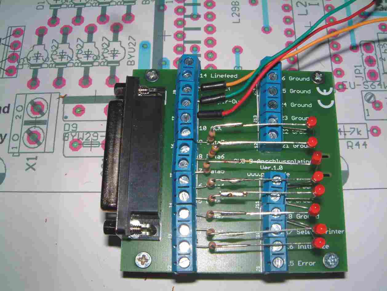

von friedel (Gast)
Der Fehler liegt vermutlich im interface,ám LPT-Port,oder an der Mach3
Software,von der ich auch noch absolut wenig Peilung habe und deshalb
auch nicht genau weis:
               "Gibt das jetzt was raus oder nicht"?
Laut Programmoberfläche verfährt es jedenfalls.Ob da treibermässßig
alles i.o. ist weis ich allerdings nicht.
Man müsste halt so ein Programm haben,welches ermöglicht,jeden einzelnen
i/o Pin vom LPT hi oder lo zu schalten.(oder gleich Impulse auszugeben)
Dann könnte ich mit ner led oder voltmesser schauen ob da was
rauskommt,bzw.in den 74ls541 was reingeht und dort wieder raus..
Ich habe für den RS232 Port so ein Stecker mit je 2led pro pin.Zeigt
dann an lo oder hi.Leider hab sowas für den LPT nicht.

von friedel (Gast)
hab mir jetzt das gebaut,damit werd ich morgen erstmal testen
