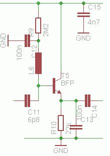

es geht um die Demodulation von einfach pulsmodulierten Datensignalen
(Baudrate = Bitrate) von einem UHF-Träger: man kann natürlich die
altbekannte Diodenschaltung nehmen.
Oft sehe ich in solchen Anwendungen einen sog. "envelope detector", wohl
nur englisch für AM-(Hüllkurven)Demodulator, siehe angehängte Skizze.
Frage: ist eine solche Schaltung empfehlenswert?
Wichtige Nebenbedingung: das ganze Gerät soll mit sehr geringem
Versorgungsstrom auskommen.
Hallo Holler,
hm, ich bin kein Fachkenner, aber ich glaube, die gezeigte Schaltung ist
für dein Vorhaben besser als ein Dioden-Demodulator, weil
a) der Transistor "vorgespannt" ist und somit keine Flussspannung wie
bei der Diode überwunden werden muss
b) der T als eine Art Emitterfolger fungiert und somit das
Ausgangssignal relativ niederohmig ist (ca. 22k, Re).

Welchen Wert hat eigentlich L6?
... schrieb:
> L6 soll nur die HF an der Basis von der (DC-)Vorspannung trennen, also
> unkritisch.
ganz so optimistisch würde ich das nicht sehen, wenn L zu klein ist,
liegt die Basis über 100n an Masse
Aber, wenn der Anschlußdraht 5cm lang ist, verhält er sich bei UHF schon
wie ein L. Der 100nF dagegen hält eher niederfrequente Störungen ab, die
von der Betriebsspannung kommen könnten. Er arbeitet schon weit über
seiner Eigenresonanz und liegt für UHF nicht wirklich auf GND.

Die Trägerfrequenz beträgt 433 MHz, die Datenrate 1,2 kBit/s. Die
Induktivität ist 2,2uH: ist wirklich nur zum Entkoppeln der HF. Und der
100n soll mir das Geräusch von der demodulierten NF fernhalten. Hinter
dem Demodulator sind noch zwei einfache NF-Stufen zur
Basisbandverstärkung und Pulsformung.
Die vorhergehende Stufe ist ein ziemlich labiler Regenerativ-Detektor,
eine Art Colpits-Oszillator, der die HF am Emitter auskoppelt.
Der Bias des Oszillators wird so nachgeregelt, dass nur bei empfangener
HF (also einem empfangenem Bit) dieser kurz anschwingt.
Dieses sehr schwache Anschwingen will ich messen (demodulieren). Deshalb
suche ich einen möglichst empfindlichen aber dennoch stromsparenden
Demodulator.
Auf einer SMD-Pad-Platte funktioniert der Demodulator auch. Bevor ich
den nächsten Schritt auf eine richtige Platine gehe, wollte ich ggf noch
einen anderen Ansatz testen - falls jemand was anderes empfehlen kann?

Zur Schaltung
Ich hab den Transistor mit dem Emitter auf GND und den R10 in den
Kollektorkreis geschaltet. Damit geht die Ube für das Ausgangssignal
nicht verloren und der Unterschied zwischen H und L wird deutlicher. Den
R9 hab ich auf 10Meg erhöht, C13 auf 1nF reduziert und C14 entfernt. Ich
weiß aber nicht, ob das so in Dein Konzept passt. Wenn ein Signal kommt,
geht der Ausgang innerhalb von 5µs af Low, was einen Interrupt erzeugt,
die CPU wacht auf und wirft den Quenchkreis an. Dies könnte im Takt von
5-10kHz wiederholt werden.
Das Eingangssignal muß bei einem Quellwiderstand von 100 Ohm ca. 250mV
Spitze betragen, um sicher detektiert werden zu können. Die
Empfindlichkeit könnte man noch etwas verbessern, dann aber auf Kosten
des Stromverbrauchs.

Ich werde mal deinen Vorschlag mit der Emitterschaltung testen.
Allerdings vermute ich eine zu hohe Belastung der vorhergehenden
Regenerativ-Stufe. Die ist sicher nur wegen der schwachen Ankopplung so
stabil.
