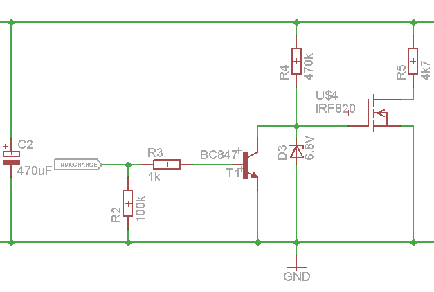

Derzeit beschäftige ich mich mit einer Schaltung, bei der ein
Kondensator aufgeladen wird (470uF, 320V) und dann schnell wieder
entladen. Mir ist bewusst dass so etwas gefährlich ist. Daher möchte ich
eine Sicherheit einbauen.
Sobald die Schaltung keine Betriebsspannung mehr hat soll der
Kondensator automatisch entladen werden. Zudem gibt es einen Pin
(NDISCHARGE), welcher dafür sorgt dass entladen wird sobald dort 0V
anliegen. Dadurch kann der Kondensator nur geladen sein wenn Spannung an
der Versorgung anliegt und auch am Steuerpin gesagt wird es soll geladen
werden.
Dazu habe ich eine Schaltung im Internet gefunden (bei
http://c-palb.de/) und abgezeichnet (die im Anhang). Für mich sieht die
Schaltung sehr plausibel aus und ich denke die funktioniert so.
Allerdings stellen sich folgende Fragen:
-Warum ist T1 ein bipolartransistor? Könnte man da auch einen mosfet
nehmen?
-Ist das genügend Sicherheit oder haben wir einen Aspekt ausser acht
gelassen? Damit meine ich nur bei der Schaltung. Es ist klar dass ich
dafür sorgen muss dass sich nicht kleine Kinder diesem Kondensator
annähern.
-Gibt es an der bestehenden Schaltung noch die Möglichkeit zu
Optimieren? Gäbe es eine einfachere Variante?
Vielen Dank!
warum nicht ?
> Könnte man da auch einen mosfet nehmen?
ja; welcher geeignet ist, ist auch abhängig vom Pegel von NDISCHARGE
> gelassen?
Wenn NDISCHARGE = 0 ist und die Spannung an C2 anliegt, verheizt R5
knapp 22W!
Man könnte D3 noch etwas größer machen, z.B. 10V. Das ist wahrscheinlich
unnötig, aber stört auch nicht (Vgs_max=+/-20V).
Gruß Dietrich

Irgend jemand hat hier in die Runde geworfen dass ein Mosfet besser
wäre, aber wir können den Gedankengang nicht mehr nachvolziehen. Also
lassen wir wohl den Bipolartransistor.
Der high-Pegel von NDISCHARGE ist 3.3V.
Es ist bewusst dass an R5 viel verheizt wird, der Widerstand ist auch
dementsprechend gross.

auch wenn ich es normalerweise selber nicht mag :
Setz auf die Elektromechanische Lösung:
Ein Relais (Schütz) mit Öffnerkontakt und Leistungwiderstand zum
entladen paralell zum C.
Bei fehlender Versorgungsspannung fällt das Relais (Schütz) ab und der
Öffnerkontakt schließt, über den Widerstand wird das C entladen.
Eine sehr sichere und einfache Sache.
Nachteil ist eigentlich "nur" die mechanische Größe eines entsprechenden
Relais (Schütz), die im Betrieb zusätzlich "verbrauchte" elektrische
Leistung und eventuell die Kosten für das entsprechende Relais (Schütz)
wenn du nicht auf ausgemusterte Industrieschütze (12 oder 24 V)
zurückgreifen kannst.
KFZ (Leistungs) Relais sind auch eine bezahlbare Alternative (haben die
auch Öffnerkontakte ?)
