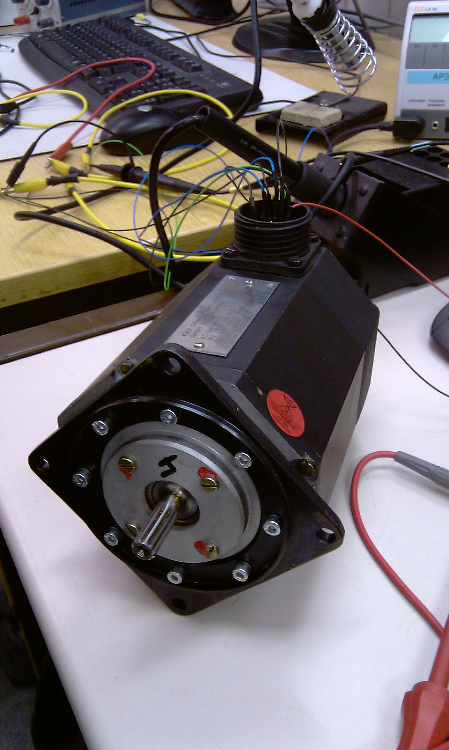

auf dem Typenschild eines Motors einer großen Maschine steht folgendes:
AC-Servomotor
3000/min
108V
3,8A
0,57kW
Er hat 3 Anschlüsse die mit U V W gekennzeichnet sind und dann noch ein
paar weitere Pins (Haltemagnet/Bremse, Temperatursensor, Endschalter,
Positionssensor etc.).
Zwischen U und V, V und W und W und U lässt sich jeweils der gleiche,
wenige Ohm große, Widerstand messen. Löst man die Bremse und dreht den
Motor, dann kann man zwischen U und V usw. jeweils einen Sinus messen
mit mehreren Volt Scheitelspannung. Phasenverschoben natürlich je nach
Anschluss.
Wenn man eine Spannung (natürlich zum Testen <1A bei wenigen Volt!)
zwischen 2 Pins anlegt, dann dreht sich der Motor ein Stück (ca. 1/18
einer Umdrehung). Wenn man das bei verschiedenen Pins macht, dann kann
man den Motor drehen.
Reihenfolge war:
U V
W V
W U
V U
V W
U W
U V
usw.
Nach 18 mal war der Motor einmal herumgedreht.
Vom Hersteller gibts leider keine Infos, das Ding dürfte von ca. 1991
sein und wird nicht mehr hergestellt. Doku ist keine Vorhanden.
Habt ihr eine Idee was das für ein Motor sein könnte? Ich denke er
müsste Permanenterregt sein, da man beim Drehen eine Spannung messen
kann.
Nach was müsste man googeln wenn man mehr Infos dazu haben will bzw. was
über die Ansteuerung lernen will?
Danke schonmal! :-)
Ja nach Servomotor hatte ich natürlich auch schon gesucht.
Mit den Modellbauservos hat das aber kaum was gemeinsam, denn es ist
definitiv keine Regelung implementiert, sondern nur ein Resolver +
Endschalter. D.h. auch das Ansteuern muss selbst übernommen werden.
Was mir aber eben noch nicht ganz klar ist, das ist wie man diesen Motor
am besten Ansteuert und wie der interne Aufbau ist.
Bild ist im Anhang, dort wurde er gerade getestet.
m0t0r schrieb:
> AC-Servomotor
> 3000/min
Drehzahl bei 50Hz, d.h. Polzahl = 2 (Polpaarzahl = 1)
> Er hat 3 Anschlüsse die mit U V W gekennzeichnet sind ...
Drehstrom Sternschaltung
> Anschluss.
Vermutlich Synchronmotor (wenn die Spannung nicht auf Grund der Remanenz
entsteht). Bei "Servomotor" ist Synchron mit Permanentmagneten aber
wahrscheinlich.
Alle Angaben ohne Gewähr :-)
Gruß Dietrich
hallo
sieh mal nach Siemens oder Bosch Rexroth die machen ca.90% aller motoren
der art. bei deinen daten fehlt noch die seriennummer - die wird irgenwo
im gehäuse eingestanzt. damit bekommst du die daten bei siemens oder
bosch.
AC-Servomotor = wechselspanung servomotor
3000/min
108V      = 3000U/min bei 108V spannung muss ein siegel drauf sein
3,8A        ob das ding für 110V/60Hz oder 230V/50Hz ist - ab da auch
0,57kW      das angegebene drehmoment.
über die steuerung geht recht/linkslauf und phasenanschnitt.
die bremse ist dass das teil nicht nachläuft und mechanisch nicht
verstellt wird.
gruß peter
Hi!
Ist sowas ähnliches wie ein Schrittmotor, nur eben mit 3 Phasen,
eigentlich wie BLDC. Wird zum Bewegen der Achsen eingesetzt und es
gehört eigentlich ein Achsmodul dazu was den Drehstrom erzeugt. Es
kümmert sich auch um den richtigen Strombetrag bei langsamen/schnellen
Drehungen.
Die 3 Phasen werden über 3 PWMs erzeugt welche über die
Motorinduktivität ein Drehfeld abbilden. Das Drehfeld muss sich dabei
nicht unbedingt bewegen, der Motor hat dann eben nur ein Haltemoment.
Die maximale Drehzahl ist allerdings 3000 U/min beim angegebenen
Drehmoment.
In der Formelsammlung ist dazu ein recht passender Beitrag in Richtung
Vectorsteuerung ..irgendwas, musste mal suchen. Das könnte dein erster
Ansatz werden.
Viel Erfolg, Uwe
