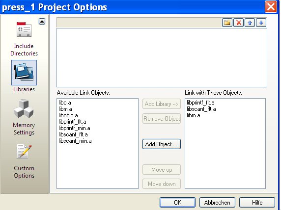

Hallo zusammen ,
wollte mal nachfragen ob jemend das Problem bereits gehabt hatte:
Ich will Float-Zahlen über sprintf ausgeben und über sscanf einlesen.
Dazu muss man im AVR Studio4 einige LIBs einfügen und Linker
Einstellungen ändern:
1. LIBs einfügen: Projekt->Configuration Options->Libraries ich habe
libprintf_flt.a , libscanf_flt.a und libm.a eingefügt.
2. Linker Flags setzen: Projekt->Configuration Options->Custom
Option->Linker Option
Mit ausgeben von Float-Zahle funktioniert hervorragend.
Mit sscanf kann ich gar nichts machen, es passier einfach nichts:
sscanf( usartBuf->rx, "%u", &zahl );
Ich Währe sehr dankbar für irgendeinen Tipp.
