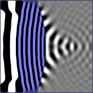

Gast #2424188
habe nun in die 2D-Version meines ZUSE-Raumes eine Linse eingebaut. Ich
war überrascht, dass die Linse echt das Licht bündeln kann! Die höhere
Dichte des Mediums in der Linse beruht darauf, dass in ihre Raumpunkte
ein geringerer Kopplungsfaktor eingebaut ist. Ich habe auch probeweise
ein Prisma in die Wellen gehalten. Die Wellen werden dann im Winkel
abgelenkt. Es scheint auch Totalreflexion mit einem sehr schrägen Prisma
zu funktionieren.
Hier ein Video der Simulation:
http://www.youtube.com/watch?v=jvdfJXUTHHw

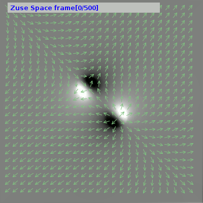

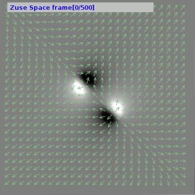

Gast #5641610
So, nun habe ich eine Möglichkeit gefunden den "Rechnenden Raum" mit
Teilchen darin zu versehen. Diese Teilchen stammen aus der Idee von
Skyrmionen. An der ganzen Sache kommt wenig von mir, ich habe
verschiedene Quellen kombiniert.
- Skript, Screenshot und Quellcode
https://sites.google.com/site/clauserhardwimmer/08---zusespace-annihilation
Das beschriebene Konzept erklärt Teilchen im Raum, die stillstehen und
sich bewegen können, sowie die Ladungen und Kräfte zwischen ihnen. Mit
einem leicht nachzubauenden Simulator (Java Programm auf dem PC) kann
eine minimale Welt nachgestellt werden. Darin gibt es zwei Elektronen
die aufeinander Kräfte ausüben und sich gegenseitig beschleunigen.
Was folgt daraus? Der gesamte Weltraum könnte nach diesem Prinzip
aufgebaut sein.
Gast #5642939
Erweitert habe ich die Theorien aber kaum. Nur von 1D auf 2D. Ich möchte
mich auf die Theorie mit der Sinus-Gordon-Gleichung konzentrieren. Neu
ist sie nicht. Aber sie kann Teilchen und elektromagnetische Felder
simulieren.
