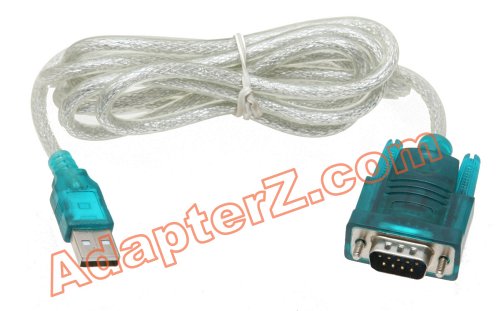

von Sven (Gast)
ich habe ein RS232-to-USB Kabel (welches intern den IC PL2303 nutzt).
Über einen MAX232 möchte ich Daten von meinem Mikrocontroller an
Hyperterminal senden.
Vorne weg möchte ich erwähnen, dass die Kommunikation auch einwandfrei
funktioniert, allerdings habe ich ich kleines (Verständnis-)Problem:
Aus dem MAX232 kommen die Signale mit einem +/-8V Pegel raus.Verbinde
ich diesen über ein stink normales RS232-Kabel mit meinem Rechner, dann
liegen die Pegel immer noch bei +/-8V.
Wenn ich nun jedoch den MAX232 mit meinem RS232-to-USB-Kabel an den
Rechner stecke, dann ändern sich die Pegel zu +0,7V und -7V!
Frag mich halt nur,warum das so ist?

von Sven (Gast)
Rufus Τ. Firefly wrote:
>"µC(0...5V) --> FT232/PL2303/CP2101 etc. --> USB(0...5V) --> PC"
Ja der RS232-to-USB-Adapter (siehe Bild) verwendet intern den PL2303.
Aber dann erklär mir bitte, warum ich dann nur Kauderwelch auf dem
Hyperterminal empfange und die Stromaufnahme steigt , wenn ich das so
anschließe, wie du beschreibst??
Mit MAX232 zwischen µC und dem Adapter (also PL2303) empfange ich die
Daten jedoch korrekt!
Danke für die bisherigen Antworten.
Weil das was GANZ ANDERES ist als das, worum es in diesem Thread hier
geht.
Was Du da hast, ist eine USB-Seriell-Bridge MIT Pegelwandlern - und die
braucht natürlich auf der Gegenseite auch Pegelwandler.
