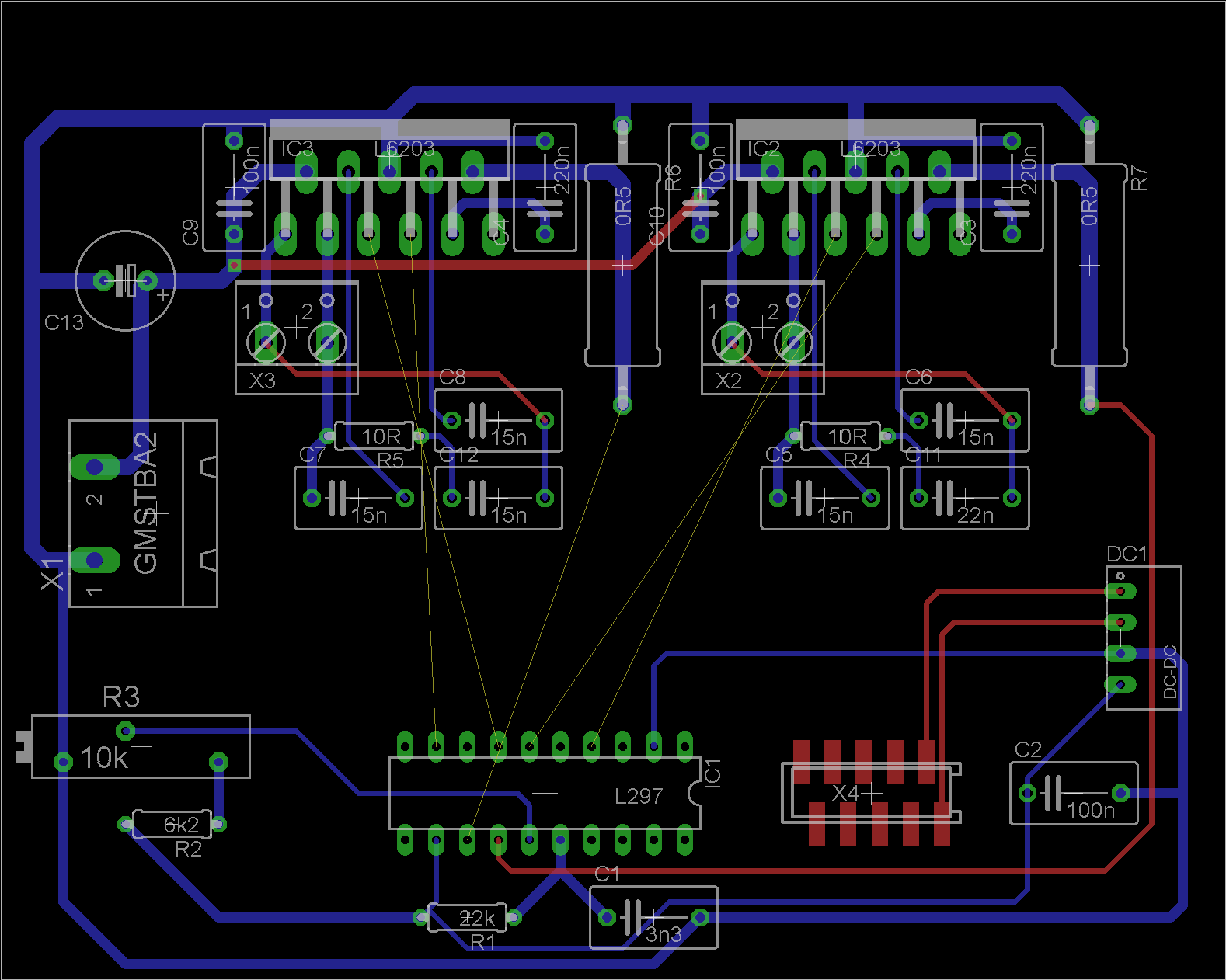

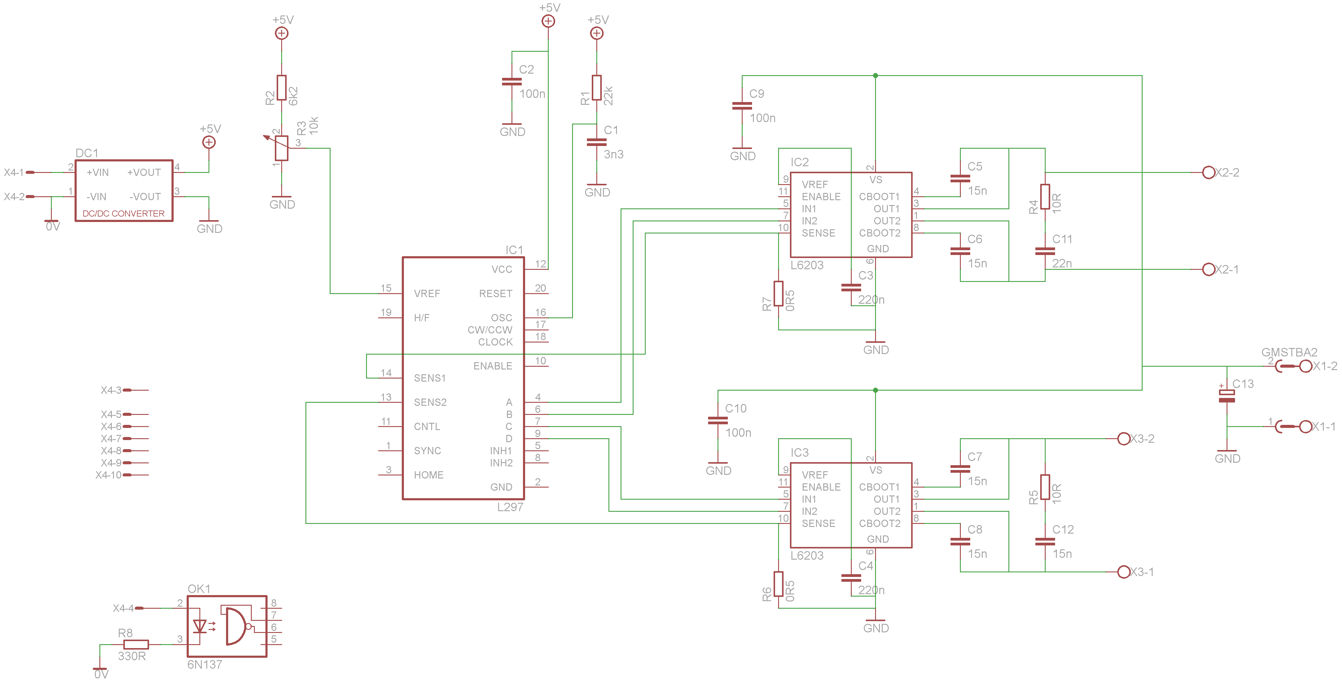

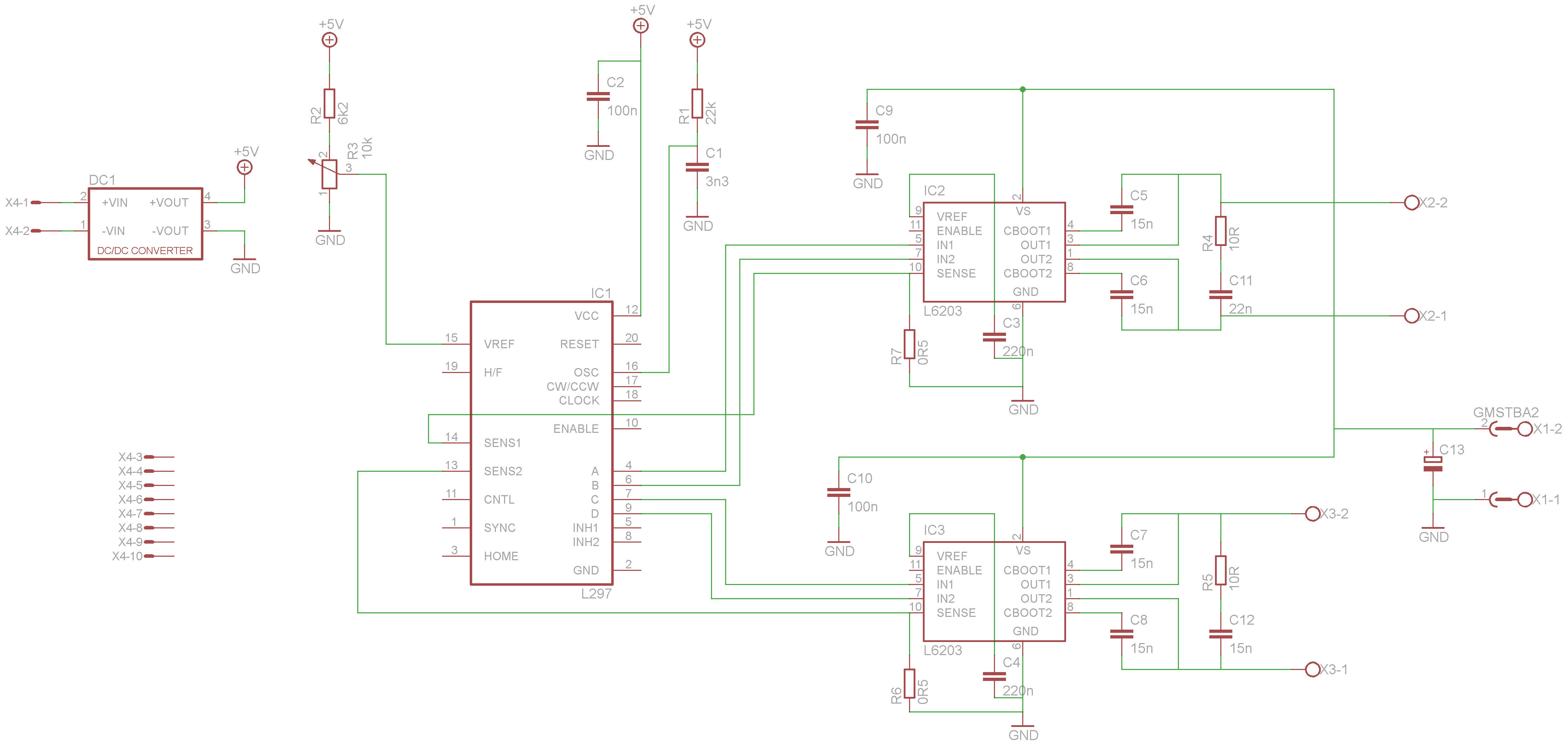

bin gerade dabei meine seit langem geplante Schrittmotorplatine mit L297
und 2x L6203 weiterzuentwickeln. Hier im Forum bin ich auf diese
Schaltung gestoßen: www.arjan-swets.com/cnc/e99ch09.pdf und habe auch
sehr viel von dort übernommen und genauso platziert und benannt.
Meine Schaltung soll aber etwas anders aussehen (ist aber noch nicht
fertig geplant):
* galvanische Trennung der Logik-Spannungsversorgung (+5V / GND) von der
µC-Platine mittels DC/DC-Wandler (DC1, Reichelt SIM1-0505 SIL4) - müssen
da noch Pufferkondensatoren hin?
* Einstellbarer Motorstrom durch R3 (Sind die Widerstandswerte ungefähr
richtig?)
* Die Ein- und Ausgänge vom L297 zu meinem Controller sollen über
Optokoppler galvanisch getrennt werden (Bin auf 6N137 gestoßen - gute
Wahl?), weil die noch unbelegten Pins von X4 direkt auf den AVR gehen
* Der Optokoppler müsste dann auch genug Strom verkraften, dass ich auf
der Ausgangsseite noch jeweils eine 1206-LED platzieren kann, um mir den
Signalstand anzusehen.
Ich habe noch nie eine Doppellayerplatine entworfen. Sind meine
bisherigen Ansätze richtig? Sehe ich das richtig, dass ich die blauen
Leiterbahnen sehe, wenn ich von oben auf den L297 oder z.B. das Poti
gucke? Die Roten Bahnen sind dann auf der SMD-Seite und dürfen die
blauen kreuzen, nicht aber durch Lötpads gehen, richtig?
Grüße,
Marcel

Das rote ist die Oberseite (Bestückungsseite), auf der die SMD-Bauteile
und die "normalen" Bauteile sind. Die blaue Seite ist die Seite, auf der
bei einer einseitigen Platine gelötet wird.
Der DRC sollte Fehler bringen, wenn irgendwas irgendwen kreuzt was nicht
gekreuzt werden darf, aber im Prinzip ist das was du schreibst richtig.
Mir ist aufgefallen, dass z. B. dein Bauteil DC1 (was kein SMD-Bauteil
ist) sowohl Verbindungen auf der TOP- als auch auf der BOTTOM-Layer hat.
Das wird schwierig, da du dann die unterschiedlichen Anschlüsse auch mal
auf der TOP- und mal auf der BOTTOM-Seite verlöten musst (geht
vielleicht bei einem Kondensator oder so aber nicht bei einem Gehäuse,
das auf der Platine aufsitzt).
Masseflächen sind auch wichtig, um nicht soviel wegätzen zu müssen
(Ätzmittel wird geschont und hält länger).
Die große Kunst wird sein, so zu belichten, dass Vorder- und Rückseite
perfekt zuammenpassen.
Frank

Ich hatte vergessen zu erwähnen, dass ich die Platine fertigen lassen
möchte. Die Controllerplatine ätze ich selber, die ist auch einseitig...
Das verstehe ich jetzt nicht so ganz. Sind die Bauteilpads nicht immer
auf beiden Seiten wenn wenn ich fertigen lasse? Dann könnte ich doch
alles von einer Seite löten, oder sehe ich das falsch?
Das ist jetzt natürlich ungünstig, da ich die DIP-Bauteile ja nicht
gespiegelt habe. Kann man nicht, wenn die Pads beidseitig sind, von
beiden Seiten bestücken?
Die Massefläche habe ich der Übersicht halber erstmal weggelassen.
Sollte ich dann 0V oder GND als Masse nehmen? Wahrscheinlich GND und
dann auf beiden Seiten, richtig?

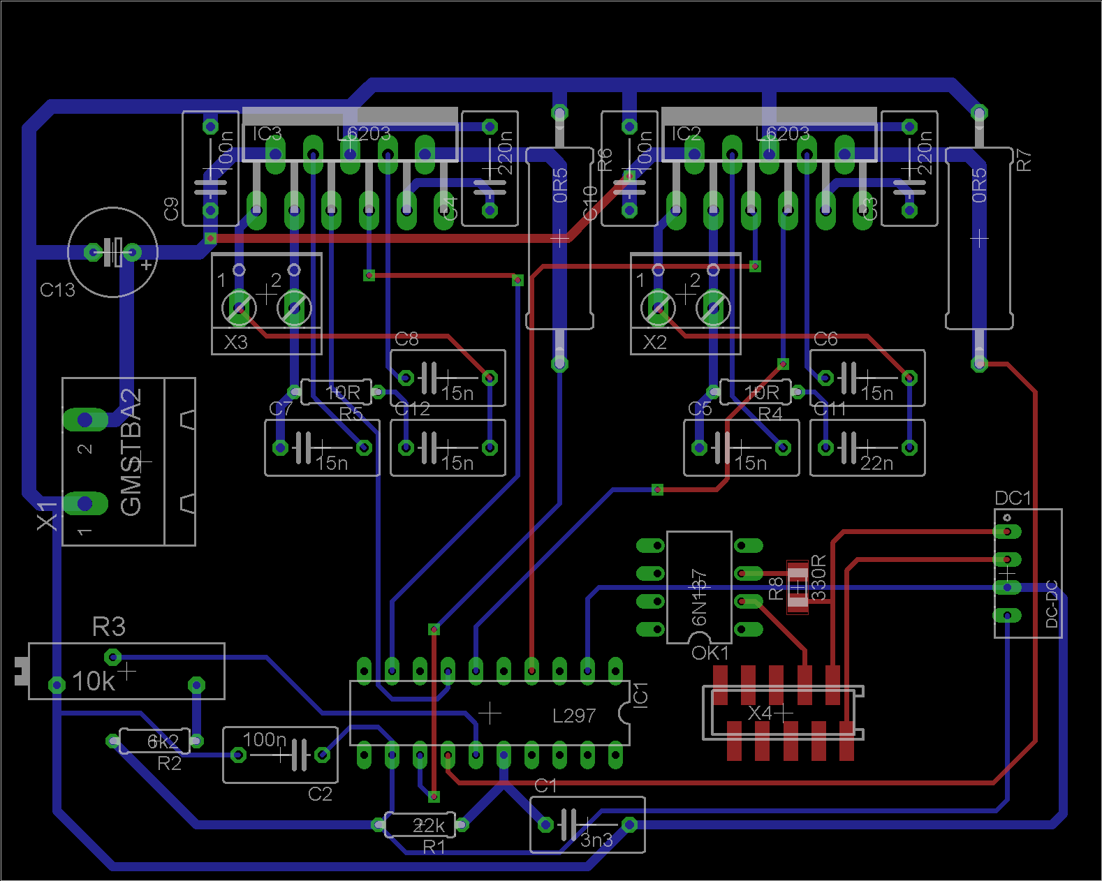

Ich habe nochmal beide aktuellen Bilder angefügt. Der Optokopplerausgang
ist noch nicht gezeichnet, da weiß ich noch nicht wie ich das beschalten
muss, bekomme ich weitere OK's für die anderen Steuereingänge überhaupt
noch untergebracht (Es soll bei einer halben Europlatine bleiben...)?
Marcel
Gast #2418985
Ich habe jetzt Pin8 des OK's an +5V gelegt und Pin5 liegt auf GND. Kann
Pin6 dann direkt auf den Clock-Eingang am L297 ohne
Pullup/Pulldown-Widerstand? Kann Pin 7 unbelegt bleiben? Der OK ist in
Eagle nicht ganz so gezeichnet, wie er im Datenblatt aufgebaut ist...
