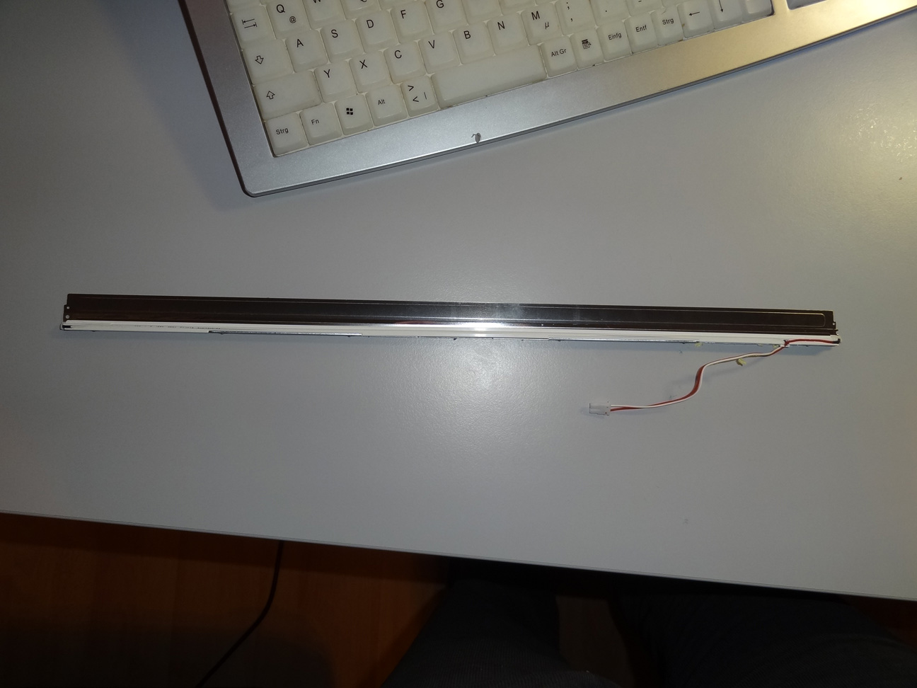

Ich will mein Notebook Aspire 8920 reparieren, seit paar Tagen geht die
Hindergrundbeleuchtung (Inverter) nicht, schaltet sich immer nach 1
Sekunde wieder ab, gemessen direkt am Ausgang des Inverters (1000 Volt).
Ich kann die Beleuchtung wieder für 1 Sekunde reaktivieren, durch das
Drücken der FN+F6 Tasten, geht aber wieder aus.
Hat das einer schon mal gehabt, ich will Inverter selber reparieren.
Ich wäre für jede Hilfe sehr Dankbar.

Das kann eine Schutzfunktion sein, die anspringt, wenn das Leuchtmittel
nach der Einschaltphase zu viel Strom zieht. Verbrauchte Leuchtmittel
ziehen einen höheren Strom als noch brauchbare (Alterung). In diesem
Fall müsste die Reparatur längerfristig erfolgreich sein, wenn du das
verbrauchte Leuchtmittel durch ein frischeres ersetzt.

Um die Schaltschwelle einzustellen bräuchtest du sehr gute Kenntnis der
verwendeten Schaltung (Schaltplan) und es wäre nur eine kurzfristige
Lösung, da die Röhre(n) ja weiter altert.
Bei gängigen Displays gibt es die Fluoreszenzleuchten einzeln oder
paarweise als Ersatzteil. Wobei der Austausch selbst mechanische
Frickelarbeit sein kann.
Das ganze LCD-Panel austauschen wäre worst-case.

Es geht aber auch in andere Richtung:
Habe vor kurzem die Hintergrundbeleuchtung von einem 22' Display
repariert und da war eine von zwei Sekundärwiklungen eines Doppeltrafos
durchgebrannt.
Nach dem Einschalten leuchtet die Hintergrundbeleuchtung ~1 Sekunde lang
und schaltet sich daraufhin ab. Das Regel-IC erkannte die Unterbrechung
in der Sekundärseite von der eien Leuchtröhre und obwohl die zweite
tadellos lief, schaltete sich das IC komplett ab.
Ein Blick ins Datenblatt des Regel-ICs brachte die Erleuchtung:
Zieht auch nur eine der beiden Röhren zuviel ODER zuwenig Strom,
schaltet sich das IC ab.
Die Röhren werden zudem sehr selten defekt, es ist meistens der
HV-Trafo, der abbrennt. Ich würde zunächst den Trafo auf Durchgang /
Widerstand überprüfen.

Nachtrag:
Der Trafo kann auch defekt sein, obwohl dieser eine Ausgangsspannung
anzeigt. Hatte ich auch schon mal gehabt: An der Bruchstelle der
Sekundärlitze entstand ein kleiner Lichtbogen, der mir meine gewünschte
Spannung anzeigte. Bei angeschlossener Last reicht der kleine Lichtbogen
nicht aus, um die gewünschte Stromstärke zu erbringen, Fazit: Die Röhre
flackert oder leuchtet schwach die erste Sekunde nach dem Einschalten
und dann schaltet sich das IC ab.

Mir geht jetzt um die Fluoreszenzleuchten, wo kann ich eine bestellen?!
Ich hab die Leuchte ausgebaut.
