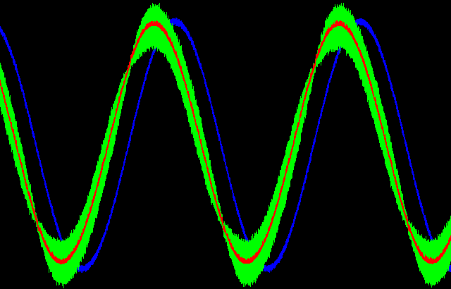

Was würde passieren, wenn man der PFC trotzdem einen kapazitiven Strom
vorgibt?
Gast #2424405
> Virtuelle Synchronmaschine (VISMA).
Ja hab ich beim googeln auch gefunden.
Möchte jedoch wissen was passiert wenn man einer gewöhlichen PFC eine
kapazitiven Strom vorgibt?
Gast #2424425
Nichts großartiges.  Bei einer kapazitven Last eilt der Strom voraus.
Also beim Nulldurchgang fließt bereits ein Strom. Dies ist aber nicht
möglich, da kein Strom vom Zwischenkreis ins Netz fießen kann. Der Strom
bleibt Null, der Stromregler macht voll auf. Sobald die Spannung positiv
wird, wird Sprunghaft auf den entsorechenden Strom geregelt.
Der Strom sieht dann wie bei einer Phasenanschnittsteuerung aus. Mann
kann solchen AC/DC Koppelkonverter "sagen", sie dürfen
nichtzurückspeisen und trotzdem die Kompensation aktivieren. Dann wird
der Strom "angeschnitten", was außer Oberwellen nichts bringt. Es
passiert für den Umrichter aber nichts gefährliches. Vl find ich ein
Bild...
MFG

So das ganze interessiert mich immer noch...
Warum sollte man das tun?
>Dann wird der Strom "angeschnitten", was außer Oberwellen nichts bringt. >Es
Kann ich mir jetzt nicht vorstellen wie das gemeint ist. Und ja, was ein
Phasenanschnitt ist weis ich..
Gast #2465603
Wenn einem als Entwickler fad ist und man wissen will was passiert, wenn
man in Wechselrichterbetrieb die Ansteuermodule der IGBTs rausreist,
dann gehtsüber die Dioden. Allerdings sollte man wissen wie, denn wenn
es so einen "Ziegel-IGBT" knallts richtig schön.
Die Netzspannung ist negativ, trotzem soll posetiver Strom ins Netz
gespeist werden, weil die Anlage auf kapazitiv kompensieren parmetriert
ist. Nun kann aber kein Strom ins Netz fießen. Als folge fährt der
unterlagerte Stromregler seine Begrenzung. Dann wird das Netz positiv,
aufgrund der Reglerstellung steigt der Strom extrem an, schwingt über
bis der Stromregler auf den richtigen (netzspannungsabhängigen)
Stomsollwert regelt.  Ist der Regler schlecht ausgelegt hat man
mehrfaches überschwingen im Netzstrom. Also eine Möglichkeit einfach den
schnellen Stromregler für extrembedingungen zu Testen. Bei normalem Netz
wird man einen zu aggressiven Regler nicht erkennen, denn er kann
trotzdem einen Sinusformen. Bei PLD, Surge und so spielchen sieht man es
dann.
>Und ja, was ein Phasenanschnitt ist weis ich..
Siehts genau so aus, bis auf den überschwinger am Beginn des
"Anschnitts".
Dabei passiert nur dann nichts gefährliches, wenn Reglerlimits,
Stromlimits richtig funktionieren und eingestellt sind....
MFG Fralla
