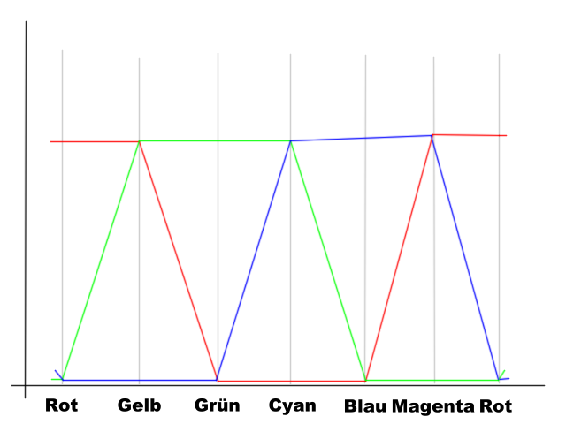

Hallo Leuts,
nach einer harten Zeit im Weinmachergeschäft habe ich mal wieder ne
Frage.
Ich möchte 1 Stck. RGB led als ungefähre Spannungsanzeige verwenden.
(Es geht also nur um den beiläufigen optischen Eindruck).
Ich dachte daher an einen Lichteffekt wie man ihn vom Prisma her kennt.
Nach der ROGBIV Regel spaltet ein Prisma ja in Rot, Orange , etc.
Ich benutze eine 3 kanal Timergesteuerte Soft-PWM mit jeweils
255 möglichen Werten.
Die Messung der Messpannung erfolgt über Atmega ADC mit max = 1023.
Da ich denke das ein 8 Bit ADC Signal mit max = 255 für den Effekt
schon ausreichen wird werde ich also nur ein Byte als Eingangswert
verwenden.
Die Fakten also:
Eingang = 0 bis 255
Ausgang rot = 0 bis 255
Ausgang grün = 0 bis 255
Ausgang blau = 0 bis 255
Gewünscht = ein Lichteffekt der die höhe des Eingangspegels suggeriert.
Gesucht:
.. naja , so eine Art Lookuptable der die entsprechenden Levels
in etwa representiert.
Das hat doch bestimmt schonmal jemand durchgekaspert .. oder ?
Gruss Klaus
Deine RGB Werte müssen diese Kurven durchlaufen (Bild), dann kriegst du
einen relativ einfachen Farbverlauf durch alle Farben. Lässt sich auch
relativ einfach programmieren: 6 Phasen, wobei in jeder Phase eine
andere Primärfarbe auf oder abdimmt.
(Wenn die Höhe eines Wertes durch eine Farbe dargestellt werden soll,
würde ich die letzte Phase weglassen (Magenta->Rot). Sonst kann man
Maximum nicht vom Minimum unterscheiden.
Also: 5 Phasen a' 51 Werte. 2 der Primärfarben sind in jeder Phase
jeweils konstant, die 3. wird entsprechend der Graphik gedimmt.
zb
   // Wert: 0 .. 254
   // Maximum 255 könnte man zu einem Ausnahmefall machen: weiß
   Phase = Wert / 51;
   Level = Wert % 51;
   switch( Phase )
     case 0:
       Red   = 255;
       Green = Level * 5;
       Blue  = 0;
       break;
     case 1:
       Red   = 255 - Level * 5;
       Green = 255;
       Blue  = 0;
       break;
     case 2:
       Red   = 0;

OP #2418880
Danke Karl Heinz Buchegger,
ich glaube das war schon die Antwort...
.. Andererseits ergibt sich diese in groben Schritten ja auch aus
dem Wikipediaartikel http://de.wikipedia.org/wiki/HSV-Farbraum
Unterpunkt "Transformation von RGB und HSV"
... alerdings ging meine Frage ja auch dahin, ob schon jemand mal
so eine Wertetabelle gemacht hat, die ich einfach mal einbinden könnte.
Vielleicht findet sich ja noch einer, der so eine Tabelle gemacht hat
und diese teilen kann
Gruss klaus
OP #2418927
Hallo Karl Heinz,
Du hast recht, die Werte tabelle für eine quasi Dreieckfunktion
kann ich auf nem Papierstück machen.
Das werde ich jetzt auch tun . Meine Frage war wohl schwammig gestellt,
da ich neulich mal etwas gelesen hatte wo die Anstiege eben nicht
dreieckick waren . Diesen Artikel hatte ich gread nicht gefunden und
dachte,
da es ja soviele LED Cubes gibt, dass auch jemand eine Tabelle Parat
hat.
Ich mach es halt mal so mit den Dreiecken und werde es dann nach Gefühl
korrigieren.
Vielen Dank soweit
Klaus
#2418973
> dachte,
Könnte HLS gewesen sein.
Ist bei dir aber relativ egal, weil deine RGB-LED ja kein kalibriertes
Ausgabegerät darstellen. D.h. die Zahlenwerte haben keinen exakten
Zusammenhang mit den Primärfarben, die die LED erzeugt. Da kommt sowieso
bei jeder RGB-Led ein leicht unterschiedliches Ergebnis raus.
> korrigieren.
von den "Dreiecken" wirst du nicht viel sehen.
