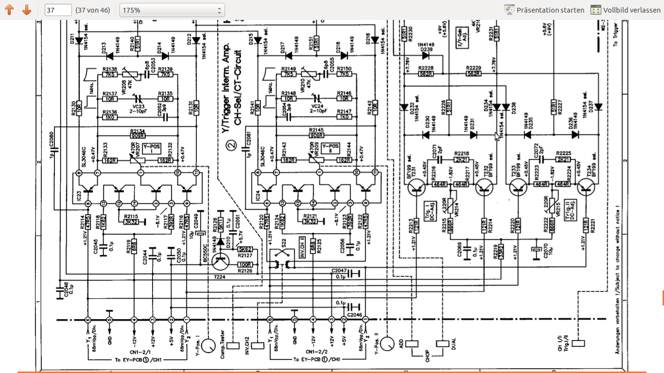

mein Hameg HM203-7 hat ein Defekt des 2ten Kanals.
Als ich heute meine neuen Tastköpfe abgleichen wollte,
stellte ich fest, dass Kanal 2 immer eine Abweichung hatte.
Es ließ sich kein Rechteck-Signal einstellen.
(Das Bild kommt dem Ergebnis sehr nahe:
http://www.elo-web.de/franzis-media/655159/CNS_CONTENT_PAGE/0806_LM6261_10kHz_ocs.JPG
Am Tastkopf lag es nicht, denn als ich den anderen Tastkopf ausprobierte
(der an Kanal-1 fehlerfrei lief), trat genau das selbe Problem auf.
Kennt sich hier jemand vielleicht mit dem Gerät aus und hätte ein Tipp,
welches Bauteil ich mal unter die Lupe nehmen soll oder was ich sonst
machen könnte?
Danke!

kreatsitio schrieb:
> hätte ein Tipp,
> machen könnte?
normalerweise sind folgende Teile das Problem:
Den Eingangspannungsteiler und seine (kapazitive) Kompensation.
Die BNC-Eingangsbuchse und deren Lötstelle (den center connector)
Den Umschalter AC/GND/DC.
