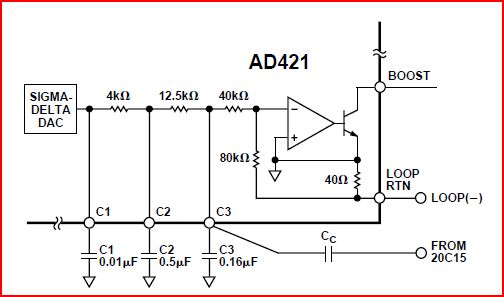

Hallo Leute!
Ich habe hier eine Application Note von Analog Devices für ein
HART-Modem.
Da muss ein Koppelkondensator berechnet werden. Ich habe die Formel dazu
auch schon aufgestellt und nach der gesuchten Kapazität Cc umgestellt.
Es geht dabei um einen kapazitiven Spannungsteiler.
Hierzu eine Frage vorweg: Wieso muss ich bei einem kapazitiven
Spannungsteiler mit den Blindwiderständen rechen und kann die Gleichung
nicht einfach umstellen?
Hier gehe ich ja über:
Und komme zwischendurch auf:
Da sind die Kapazitäten quasi andersherum...? Jedenfalls ist das Ende
der Rechnung:
Und das ist auch die Lösung hier in der AppNote. Wenn ich in die Formel
Werte einsetze, dann kommt auch das Ergebnis aus der AppNote heraus -
die Umstellung ist also richtig.
Das Problem, das ich habe ist aber, dass ich nicht verstehe, wieso ein
Eingangssignal von 20mVpp am Eingangspin anliegen muss, damit
ausgangsseitig ein Strom von 1mApp fließt. Es geht um die Funktion der
Schaltung im Anhang. Der Text sagt, dass das Eingangssignal über den 40k
Widerstand reinkommt und dann zweimal über den 40R Widerstand muss -
daher muss das Eingangssignal 20mVpp betragen.
Kann mir da mal einer Licht ins Dunkel bringen?

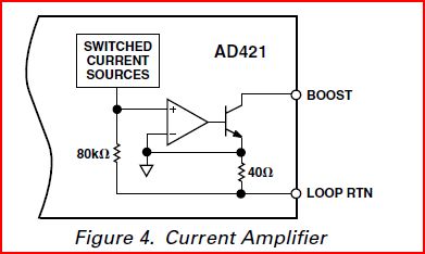

Gast #2419331
karadur schrieb:
> Rechne mal aus welche Spannung am 80k
> anliegt bei 1mA an 40R. Dann nimm den Strom durch 80k und kompensiere
> ihn mit einer Spannung an Punkt C3.
Das Problem sind auch diese seltsamen Massebezüge. Schaltungsmasse ist
hier ja nicht gleich Masse der externen Versorgung.
Ich nehme jetzt also mal einen Sinus von 1mApp an, also fließt bei einer
Halbwelle ausgangsseitig 0,5mA über den 40R Widerstand. Das wäre ein
Spannungsabfall von 20mV. Dieser Punkt am OP ist aber zugleich
Schaltungsmasse, also wird ja irgendwie das Massepotential insgesamt
angehoben, oder wie?
Von links kommt das Eingagssignal quasi über einen Spannungsteiler rein:
----------- Eingang
      40k
       |------- OP+
      80k
      40R
       |------- OP-
      GND

Gast #2419350
Hallo
ich denke die erste Abbildung ist richtig.
Dein Strom liegt in der Gegenkopplung. 1mA zwische Boost und Loop gibt
an 40R eine Spannung von 40mV. Die liegen an 80k und müssen durch eine
Spannung an 40k kompensiert werden. Das sind 20mV.
Gast #2419872
Hallo
die 40R liegen zwischen GND und Loop-.
Der OP hat am + Eingang GND. Zwischen Loop- und dem -Eingang des OPs
liegen die 80k >> 40R. Aufgrund der Gegenkoplung regelt der OP die Diff
der Eingänge auf 0, also 0V= GND.
Gast #2419901
Nachtrag: ich glaube du siehst die Schaltung immer ohne Umgebung.
Du brauchst zum Verständnis die Loop.
Ersetze doch einfach mal den 40R durch eine Spannungsquelle mit 40mV.
Die 40R kannst du gegen die 80k vernachlässigen.
