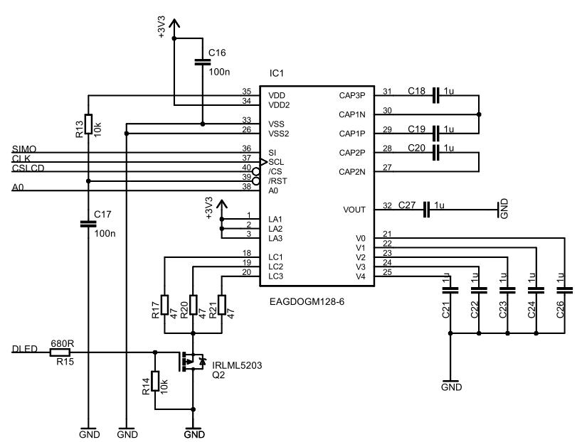

ich habe ein Dogm128-6 an einen MSP430F2418.
Ich habs nach folgenden Code Initialsiert und sende zum Schluss einfach
irgendetwas das einen Anzeige hervorufen soll. Leider rührt sich rein
gar nix. Wer hat einen Idee was falsch ist?
Daten werden sauber übertragen, das hab ich bereits mitn Oszi
nachgemessen. Also müsste Hardware eigentlich passen! siehe Anhang

von Jörg S. (joerg-s)
Was sagt das Oszi an den SPI Pins? Alles OK?
von Erik (Gast)
Hallo Lukas ,
das Display hat eine eigene Resetbeschaltung ?
evtl. mal mit einen Taster den Kondensator brücken und dann
übern debugger deinen Controler neu starten .
evtl. ein paar Haltepunkte einsetzen .
viel Erfolg  Erik

Nachtrag Hallo Lukas ,
auf der Seite von lcd-module.de ist die Standardbeschaltung
anders oder ich gucke heute schlecht .
mfg Erik
von Lukas H. (Gast)
Also hab die Schaltung noch mal überprüft, die müsste passen, wie im
Handbuch von EA beschrieben.
SPI Signale kommen auch richtig an, zumindest laut meinen Messungen.
Display habe ich auch schon ein anderes probiert. Funktioniert auch
nicht.
Irgendwo hackst grundsätzlich, aber nur wo?

von spess53 (Gast)
Hi
>Negativ daran: Display geht immer noch nicht! Warum nur?
Ist deine Schaltung wirklich wie in dem obigen Schaltplan? Wenn ja hast
du einen Fehler drin: VDD und VDD2 müssen 3,3V liegen. Außerdem ist es
günstiger RST vom Display mit dem Controller zu bedienen. Möglicherweise
startest du die Initialisierung, wenn sich das Display noch im Reset
befindet.
MfG Spess

> sind setzen ich ihn wieder auf hi
Und du hast wirklich nachgemessen das der CS erst NACH der übertragung
der Daten high wird?
von Lukas H. (Gast)
VDD2 und VDD sind miteinander verbunden, und liegen an 3,3V. Es fehlt
hier nur die Junction, sinder ab definitiv verbunden.
Resetpin habe ich jetzt auf einen Portpin gelegt und am Anfang einen
Reset durchgeführt und dann die init durchgeführt -> es tut sich nichts

von Q_M (Gast)
sehe ich das richtig dass du ein blaues Display benutzt mit evtl weißer
HG Beleuchtung? Alles an 3,3V.
Laut Datenblatt gehts ja nur mittels LED Treiber.
Ich erkenne hier 47 Ohm Widerstände - das funzt? Wie hell ist denn Das
Display damit?
