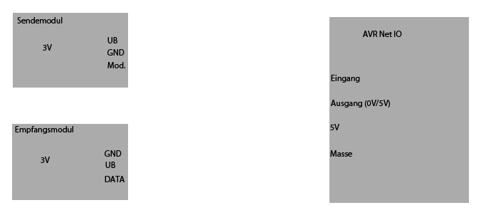

Heyho,
ich hab hier mal eine Frage die mir irgendwie ein bisschen peinlich ist:
Ich will an ein AVR Net IO Board von Pollin die beiden unten
aufgeführten Sende bzw. Empfangsmodule von ELV anschließen.
Einmalig habe ich es sogar geschafft den Sender mit ein paar
Widerständen zum Laufen zu bekommen, allerdings nur kurz. Softwaremäßig
habe ich also kein Problem, bin ja schließlich Informatiker, aber leider
kein Elektroniker.
Kann mir bitte jemand schnell einen effizienten Schaltplan mit den
benötigten Bauteilen auf meiner Vorlage aufzeichnen und hochladen?
Sollte ja für einen ders drauf hat ne Sache von 2 Minuten sein.
Vielen Dank im Voraus!

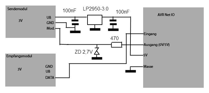

Ja, auf dem avr läuft ethersex. Fs20 senden fertig implementiert. Es hat
ja auch schon funktioniert die Steckdose zu schalten. Habe einfach keine
Ahnung wie ich die Spannungskonvertierung richtig machen soll.
OP
Einhart Pape schrieb:
> M.E. müsste das so gehen - ich kenne die elektrischen Daten des
> Funkmoduls nicht.
Das sieht ja schonmal super aus, soweit ich das beurteilen kann. Vielen
Dank.
Ich habe oben die Datenblätter gepostet, vielleicht kannst du ja noch
kurz nen Blick reinwerfen und den Schaltplan entsprechend anpassen.
Nochmals vielen Dank!
Das einzige was ich auf dem "Datenblatt" sehen kann ist ein extrem
schwacher Ausgang der Empfängers (max. 10 µA). D.h. am NetIo Eingang
nicht den internen Pullup aktivieren und mit einem Scope schauen ob sich
ein Signal am Empfängerausgang zeigt.

Endlich bin ich mal dazu gekommen den von Einhart Pape geposteten
Schaltplan umzusetzen. Ich habe den FS20 Sender erfolgreich in Betrieb
genommen!
Vielen Dank nochmal an Einhart!!!
