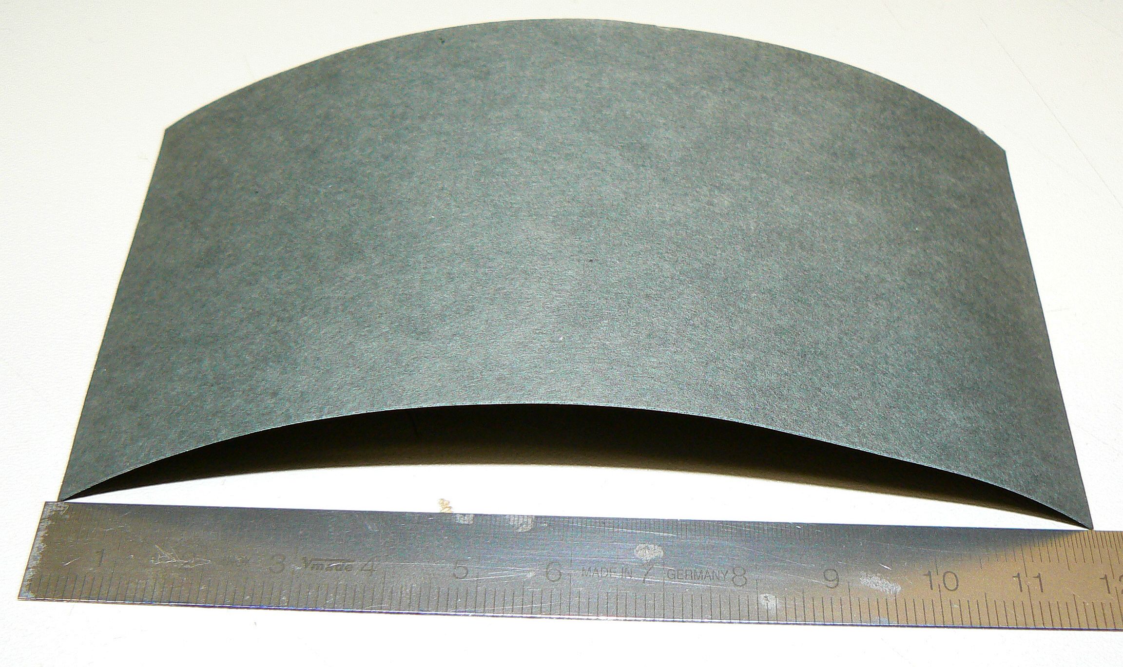

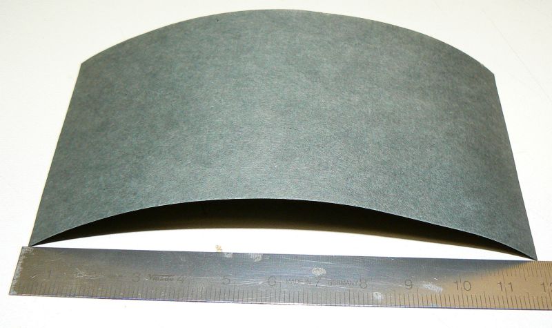

Hi Leute!
Hat jemand eine Idee, wo man diesen
"230V-Isolierkarton" herbekommt?
Das Zeugs ist etwas streifer als karteikarton,
so 0,2mm dick, wahrscheinlich kunstharzgebunden
und recht durchstechfest, findet man in diversen
Geräten als Isolation zwischen Platine und (Metall-)
Gehäuse.
Ich hock' hier grade in der Firma, unsere Artikeldatenbank
kennts gar nicht, und die vorhandene Rolle von meinem
Vorgänger ist alle...

Mit dem Stichwort "Elektro-Vulkanfiber" sollte ein Lieferant zu finden
sein.

Nomex-Papier hat auch so ähnliche Eigenschaften, ist normalerweise eher
gelblich; deines sieht eher grau aus.

Hi!
Danke, das hats gebracht, neue Rolle bestellt, das reicht jetzt
wieder 3 Jahre... und wenn ich meinen Vorgänger Fertigungsleiter
erwische wird der erschossen... die Artikeldatenbank hier ist ein
Chaos daß es Staubt :-(
