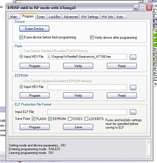

ich habe eine Platine mit 2 IC`s drauf. Ein Atmega 32 (ATMEGA 32-16 TQ
bei Reichelt) und ein Atmega 8 (ATMEGA 8-16 TQ bei Reichelt), jeweils
mit 16 MHz. Ich habe eine .hex- Datei für jeden IC. Das Programm für den

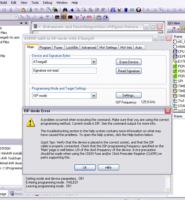

Atmega 32 hab ich draufbekommen. Der Atmega 8 ziert sich noch. Wenn ich
im Tab "Main" den Atmega 8 einstelle und dann auf "Read Signature"
klicke kommt eine Fehlermeldung, siehe Bild.
Ist der Atmega 8 kaputt??
Was muß ich alles einstellen oder wie ist den die Reihenfolge wenn ich
einen IC brennen will?

Es sieht so aus, als ob die .hex-Datei, die Du in den Atmega8 schieben
willst, für einen Atmega168 gemacht ist. Dann könnte sie zu "dick" sein.
MfG Paul
Gast #2420825
Wer lesen kann ist klar im Vorteil...
Was hat das mit seinem Problem zu tun?
Er hat keine Kummunikation zum Atmega8. Schau Dir erstes Bild an!
Stell den ISP Teiler 1/4 Deiner Taktung ein, so wie es im Alert steht.

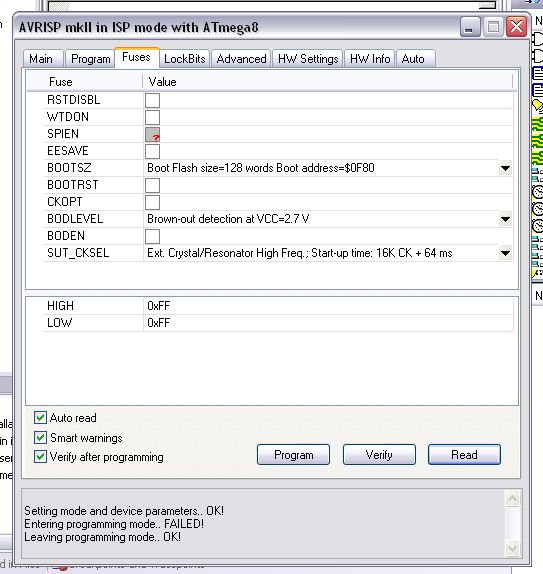

Die SPIEN-Fuse kommt mir seltsam vor.
Bei mir (AVR-Studio4.18) ist in dem grauen Feld noch ein
schwarzes Häkchen, hoffentlich hast Du Dich nicht ausgesperrt.
Dann hilft nur noch HV-Programming. (Wie es z.B. der STK500 kann)

OP (Firma: privat) #2420915
Hallo Bob,
ich habe noch keine Veränderungen in den Fuses vorgenommen. Das war
alles so.
Danke
Igor
Gast #2420937
Igor Rus schrieb:
> Hallo kopfkratz,
> ich weiß nicht welche Taktung ich zugrunde legen soll. Der Atmega hat
> glaube ich eine interne Taktung von 1 MHz. Auf der Platine ist auch ein
> Quarz mit 16 MHz verbaut. Soll ich 4 MHz als Teiler einstellen?? Kann
> ich was kaputt machen mit fehlerhaften Teilern??
Also, lt. der Fuse Bit hast Du einen 16MHz Quarz/Resonator.
Davon nimmst Du 1/4 wie es in Bild 1 beschrieben wird.
Somit stellst Du es auf 1 MHz ein bei ISP Frequency unter setting...
Dann sollte es wieder funktionieren.
OP (Firma: privat) #2420967
Hallo kopfkratz,
leider immer noch nichts. Ich habe die Frequenz auf 1 MHz gestellt und
dann auf "Read Signature" geklickt. Dann kam wieder die Fehlermeldung.
Ich habe das Device mal auf ATmega 168 gestellt und mit 1 MHz versucht
die Signatur zu lesen, keinen Erfolg.
Ist der IC vielleicht doch hinüber?? Warum, der ATmega 32 funzt ja auch
und ich habe beide im Reflowofen gebacken. Sollte also nich passiert
sein.
Igor

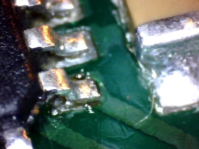

OP (Firma: privat) #2421138
Hallo kopfkratz,
ich habe alle ISP- Kontakte durchgepiepst und gleich beim ersten
festgestellt dass das eine Beinchen vom IC keinen Kontakt zum ISP-
Stecker hat.
Ich renn mal schnell in  den Keller und löte das Beinchen nach und dann
will ich mal sehen obs nich doch klappt.
Igor

#2422053
Laut welchem Fuse-Bit? Die Fuses kann er doch gar nicht lesen,
geschweige denn einstellen. 1/4 Clock ist das Maximum. Mit 125KHz
funktioniert das immer.

OP (Firma: privat) #2422122
Guten Morgen alle zusammen,
vielen Dank für eure Hilfe, es war ein Beinchen des IC`s der kein
Kontakt hatte. Ich habe das Beinchen nachgelötet und nun ist alles ok
und ich habe das Programm auch draufgespielt.
